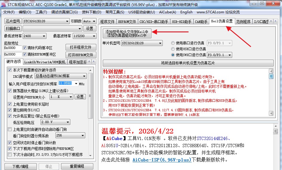

发表于 2026-5-10 08:25:19 | 显示全部楼层
请教例程用KEIL几打开,在哪里下载STC的KEIL驱动文件,我还没有搞定开发环境
不需要驱动文件的。你添加一下型号和头文件、仿真固件: [attachimg]137312[/attachimg]  详情 回复 发表于 2026-5-10 11:41

 楼主| 发表于 2026-5-10 11:41:22 | 显示全部楼层
封C*** 发表于 2026-5-10 08:25
请教例程用KEIL几打开,在哪里下载STC的KEIL驱动文件,我还没有搞定开发环境 ...
