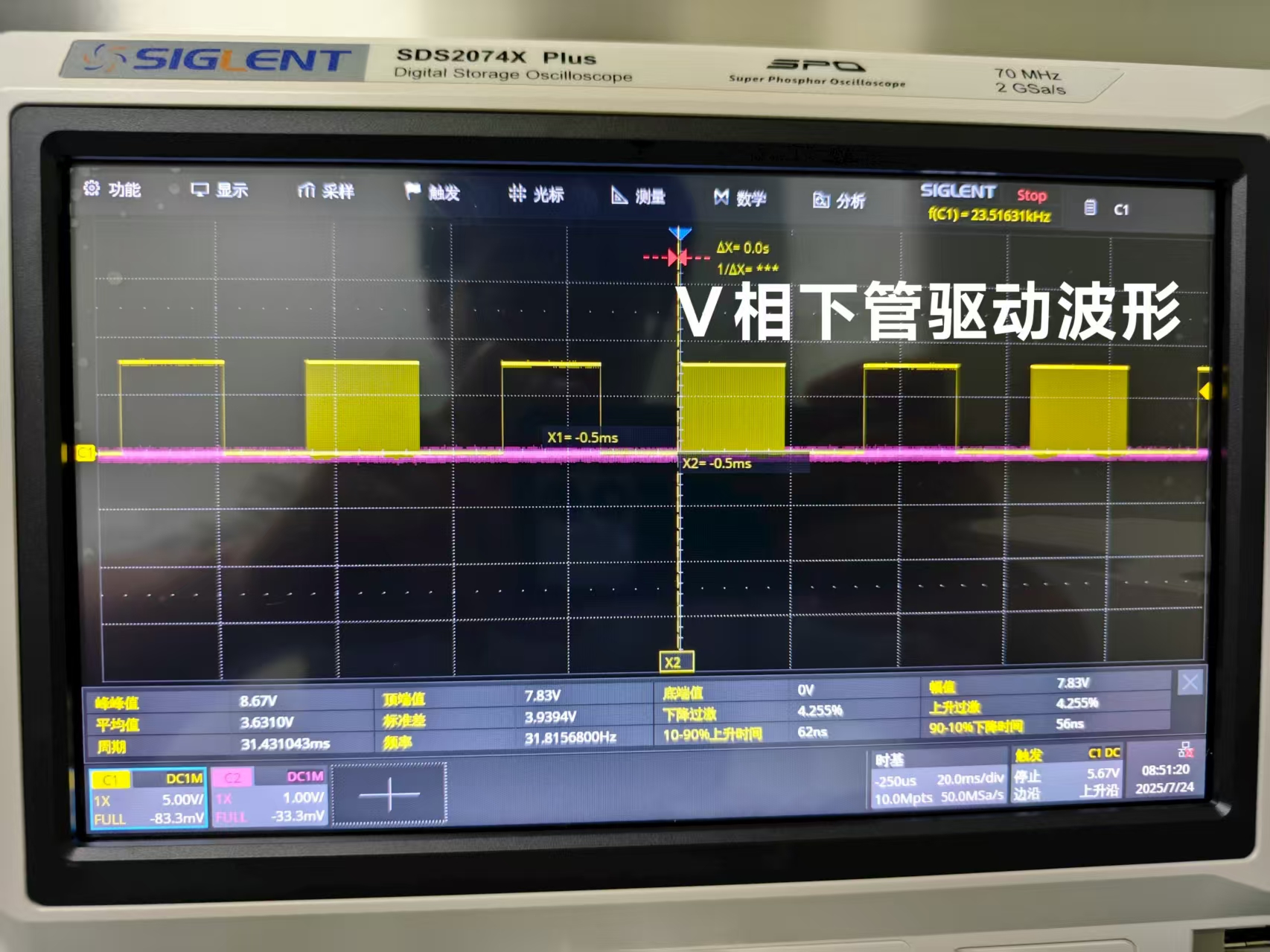

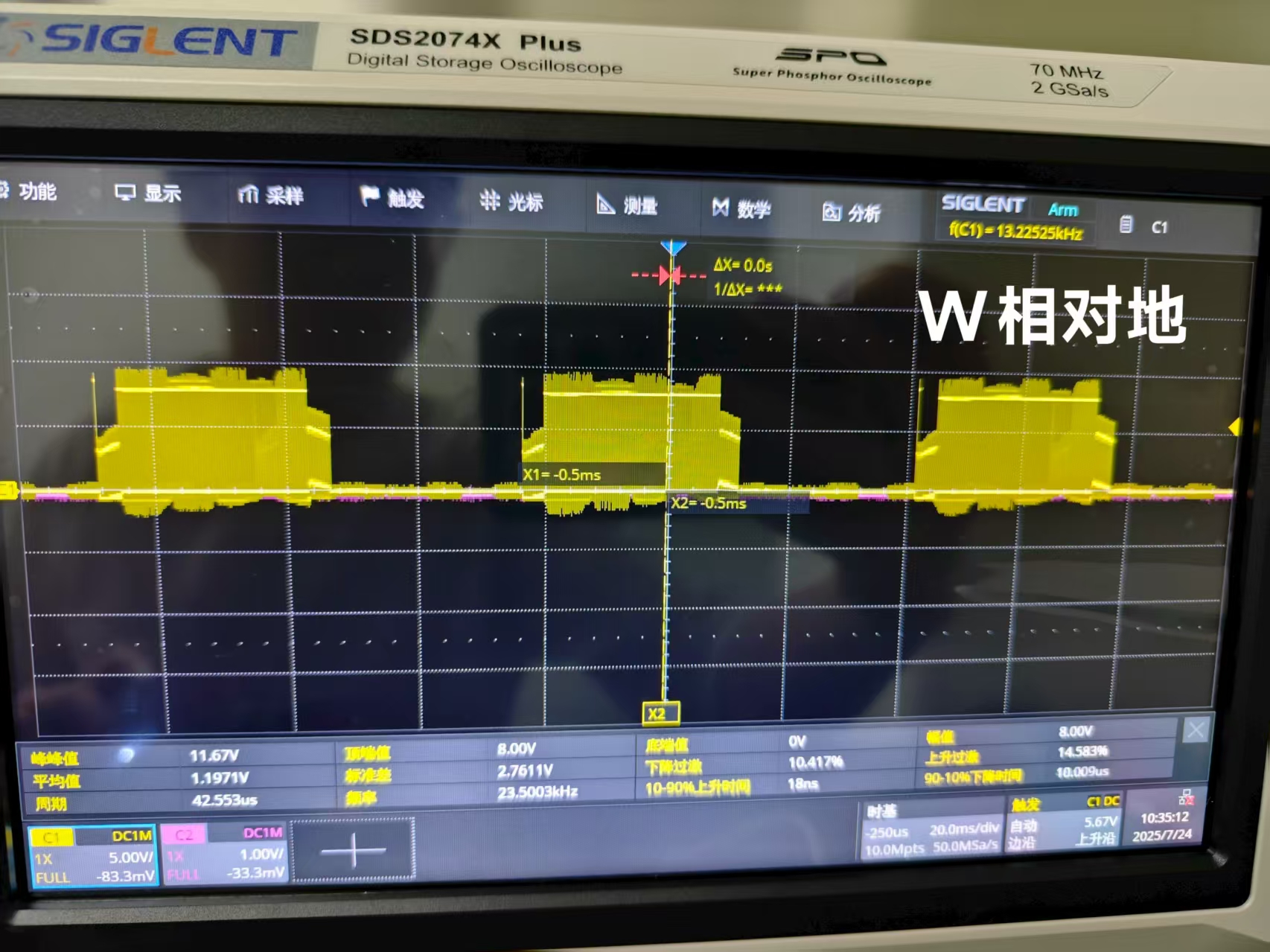

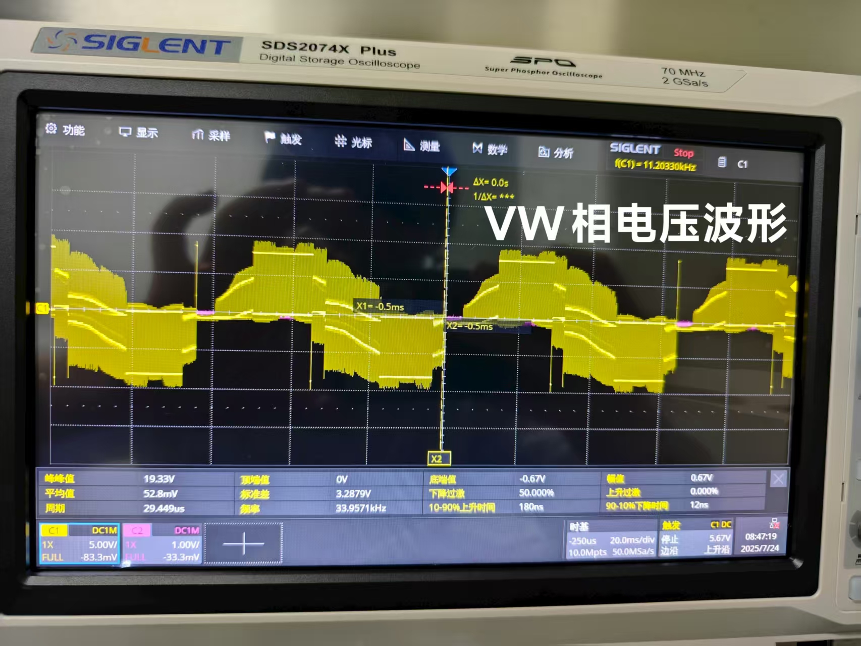

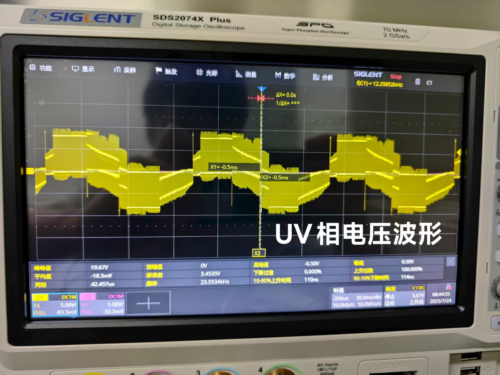

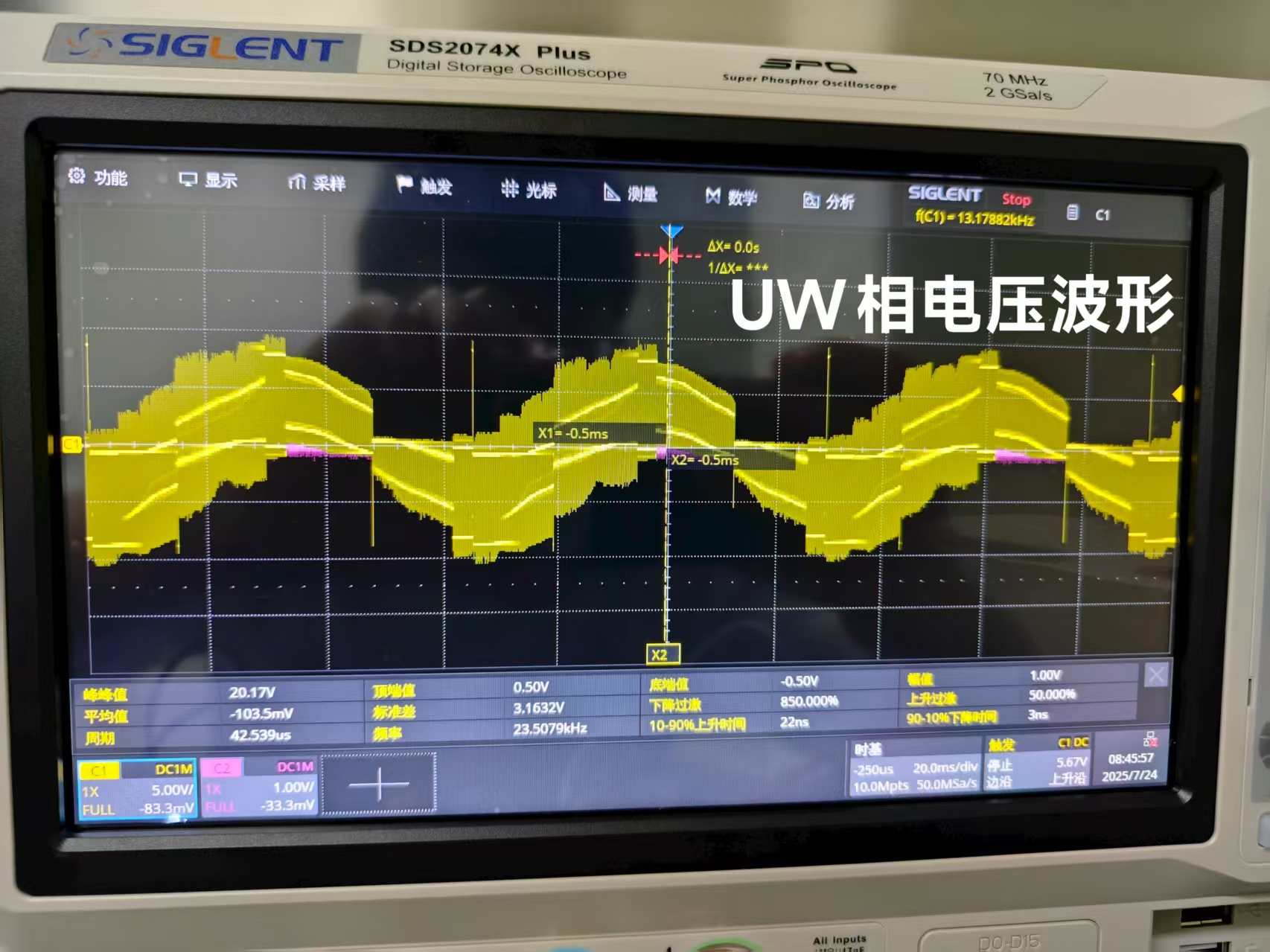

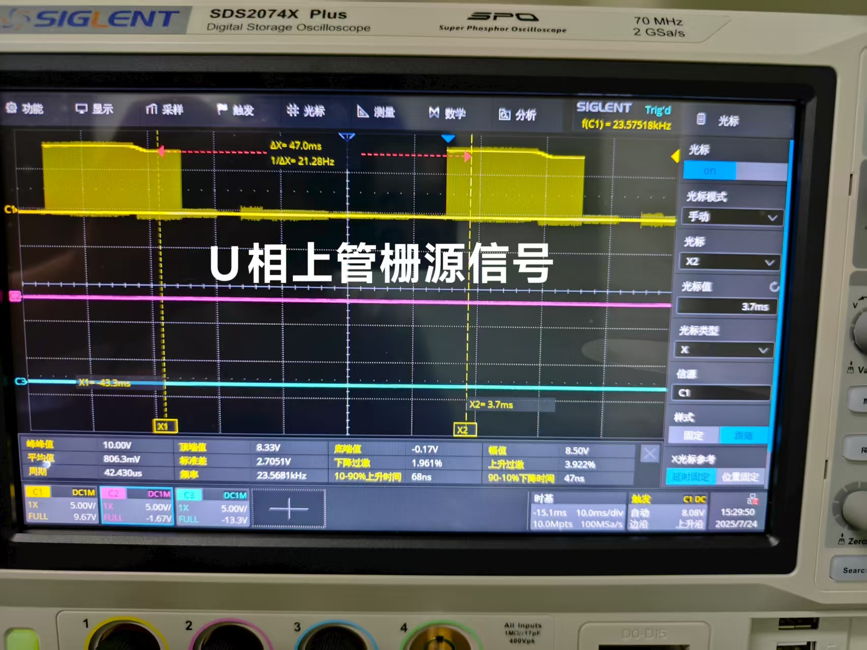

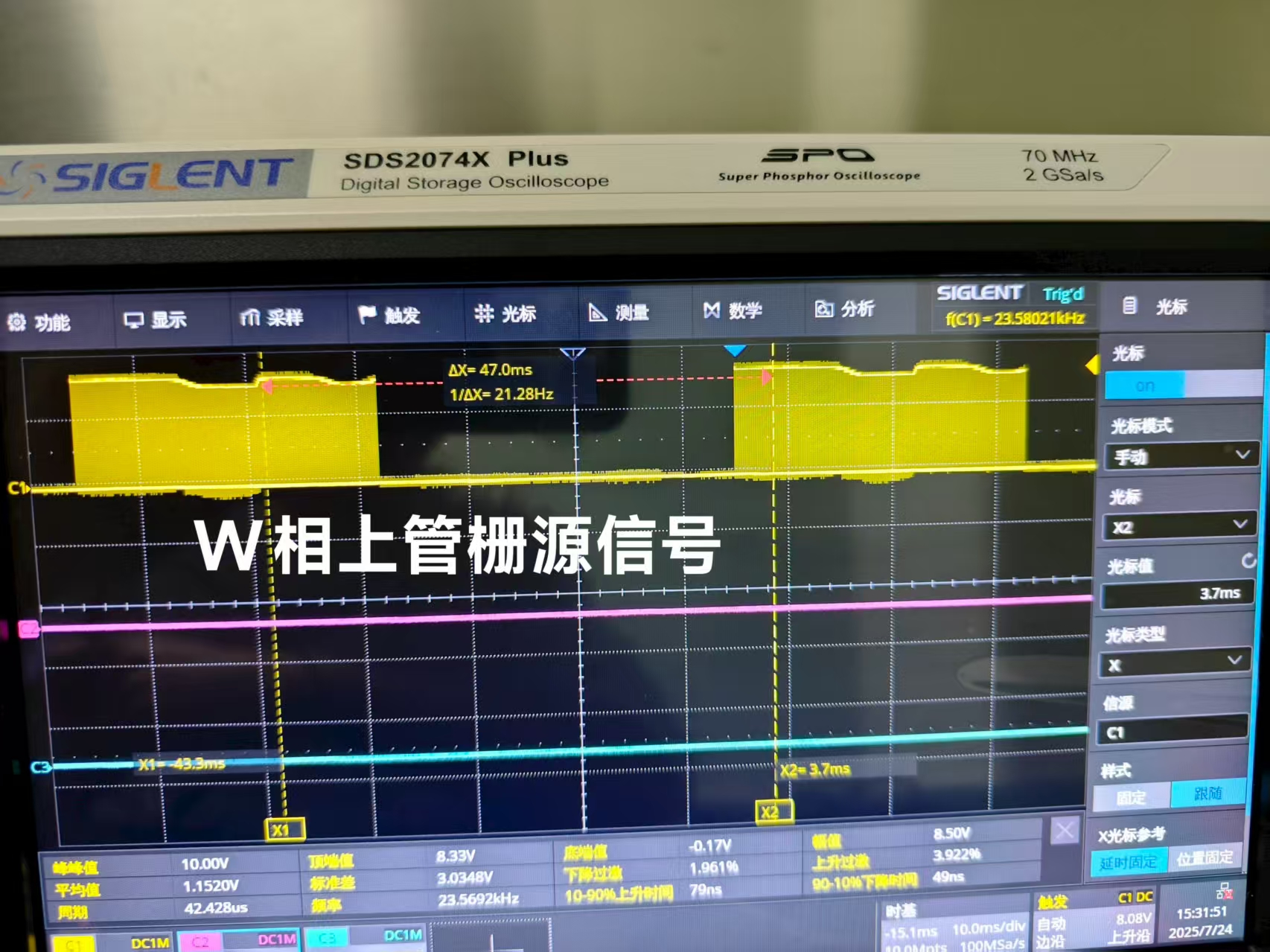

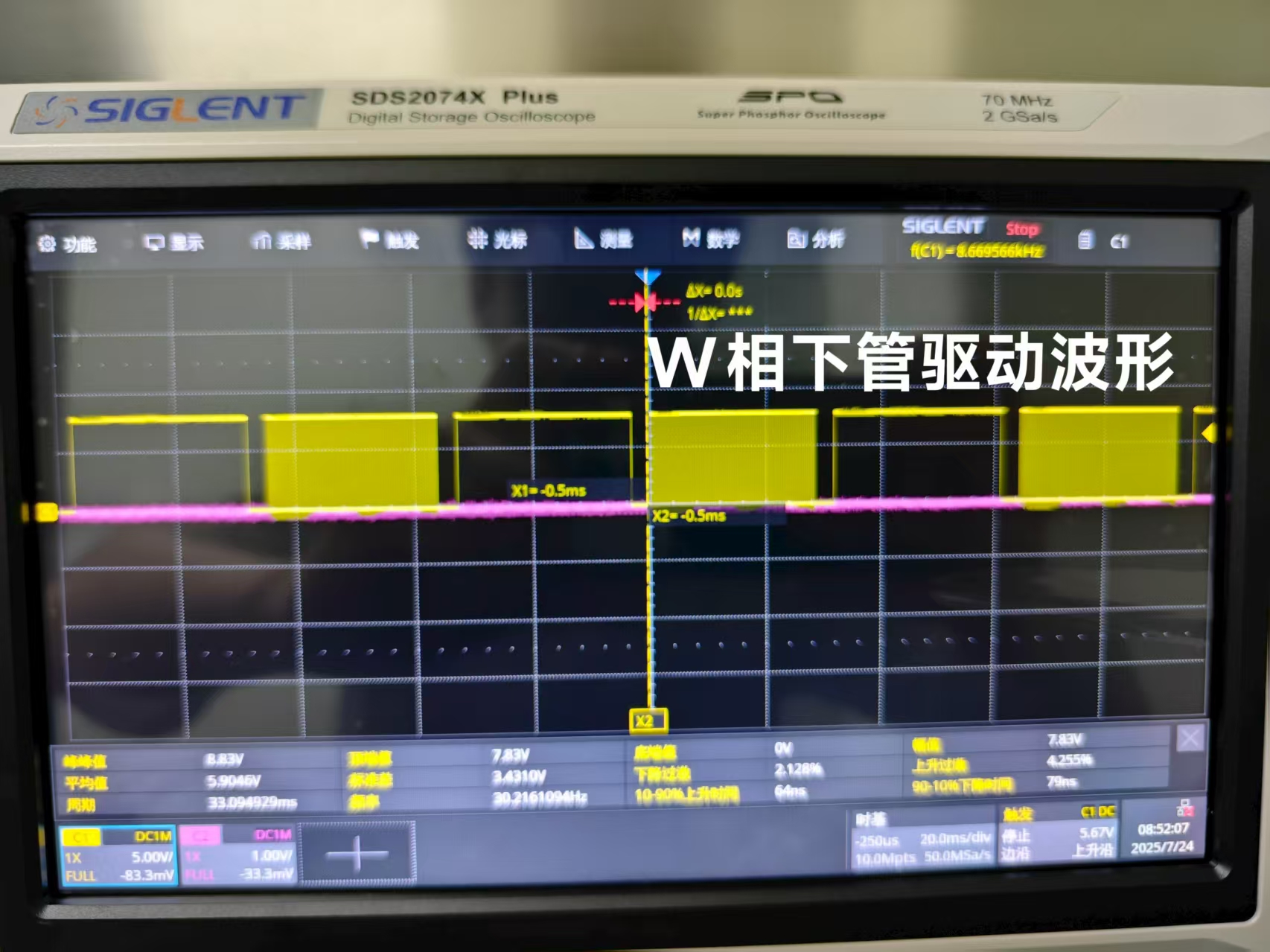

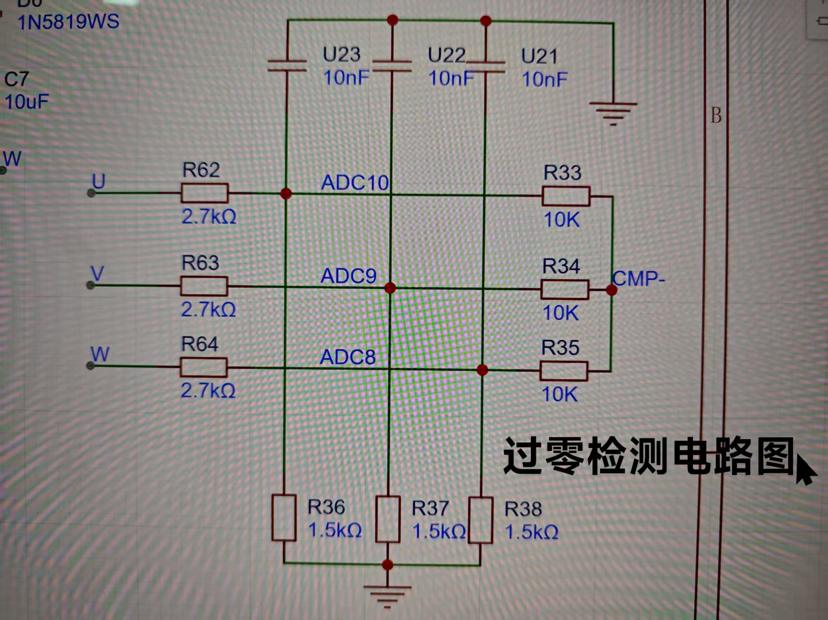

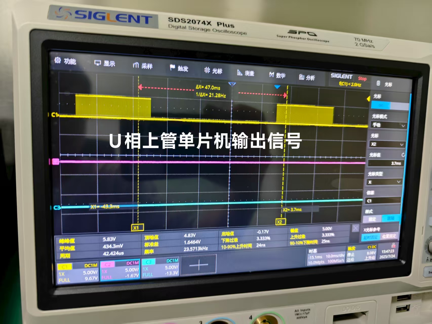

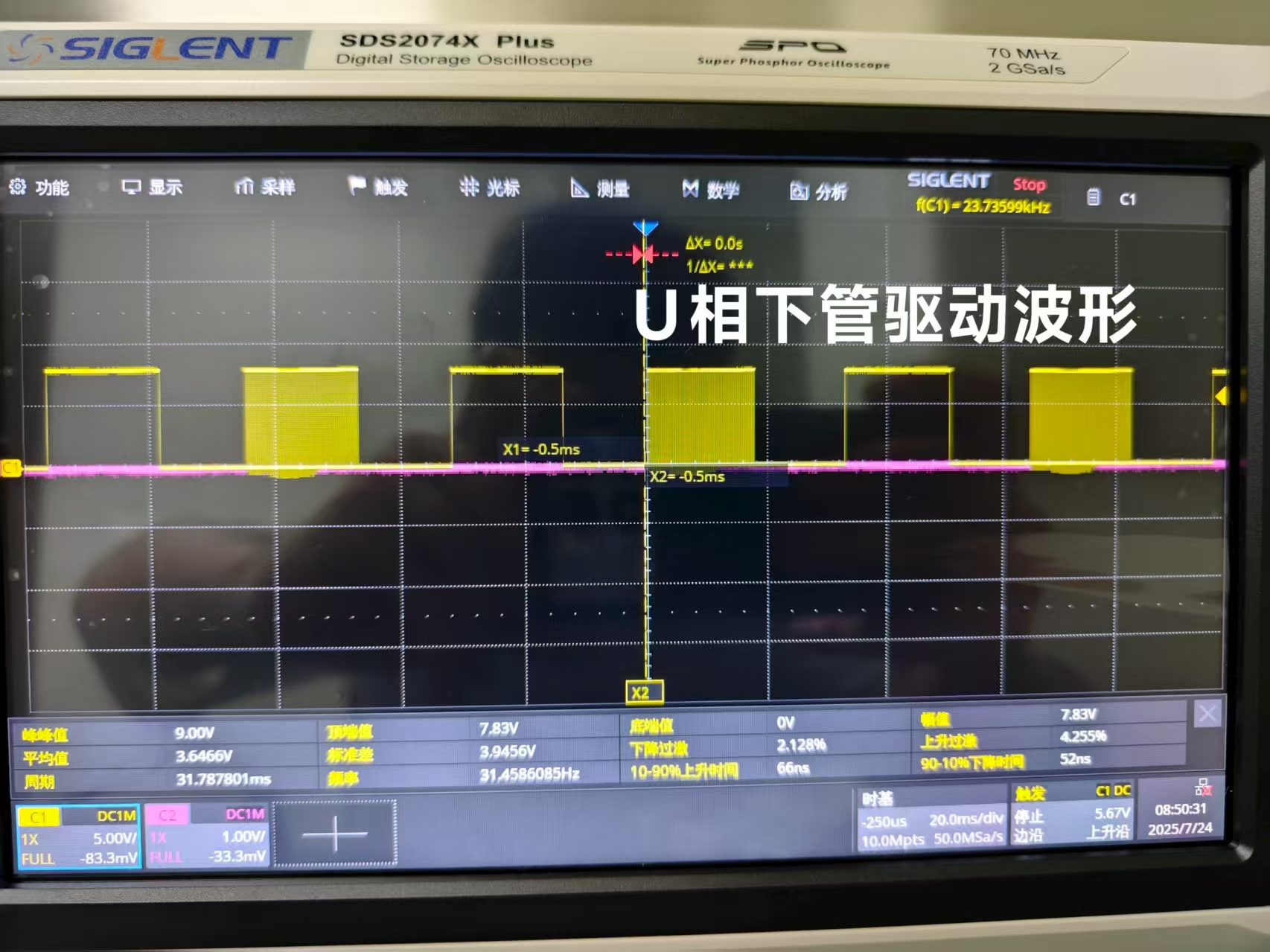

梁工,我做您的方案做了个PCB,为使电路能在8.4V~6.4V之间正常工作,我在您的电路中更改了过零比较的电路参数(见图),用FD6288自举驱动6颗NMOS驱动低KV值得电机测试(12KV),启动很快很平顺,但转起来以后他会抖动,电源电流示数还会抖动,用示波器打了一下相与相线之间的电压波形发现很不正常(见图),用示波器对地测各桥臂下管栅极驱动波形以后发现是C相的通电时间与A,B相时间不同(见图),这是什么原因导致的呢?(图中示波器时基均相同)
不知道是不是我改参数导致的问题
电阻改得很合适。 看波形是换相时刻不正确。 贴出电枢对GND的波形我看看?  详情 回复 发表于 2025-7-24 10:32

电阻改得很合适。
看波形是换相时刻不正确。
贴出电枢对GND的波形我看看?

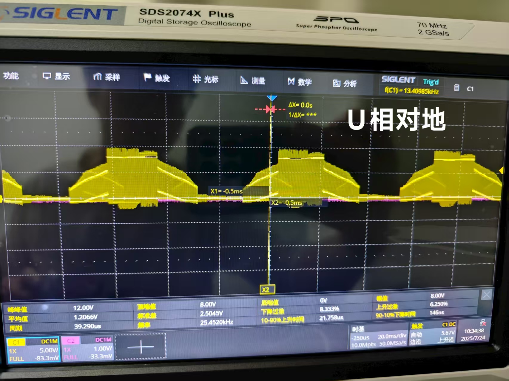

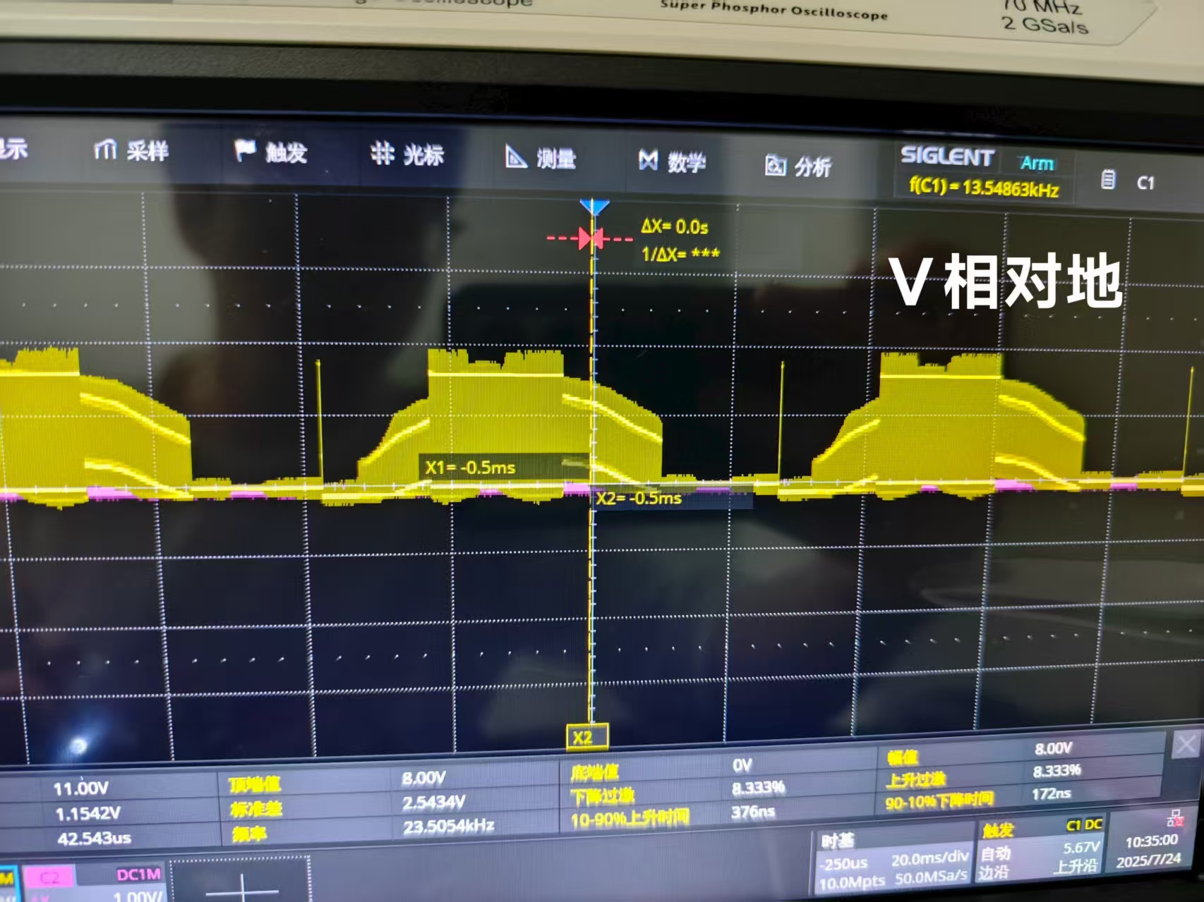

发表于 2025-7-24 10:51:25 | 显示全部楼层
OK,这是相线对地电压波形

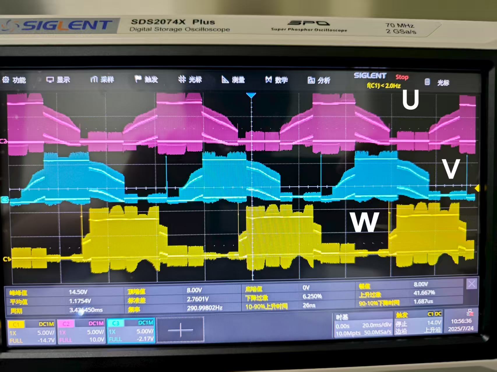

发表于 2025-7-24 11:10:53 | 显示全部楼层
这是三相线对地波形合一起的样子
W电枢的波形差别太大,先查下驱动、MOSFET这部分是否有问题。 然后查过0检测。  详情 回复 发表于 2025-7-24 15:14

这是三相线对地波形合一起的样子
然后查过0检测。

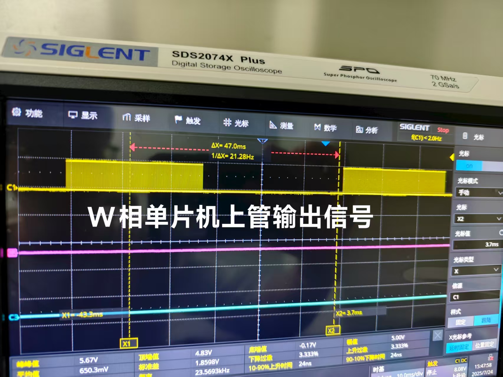

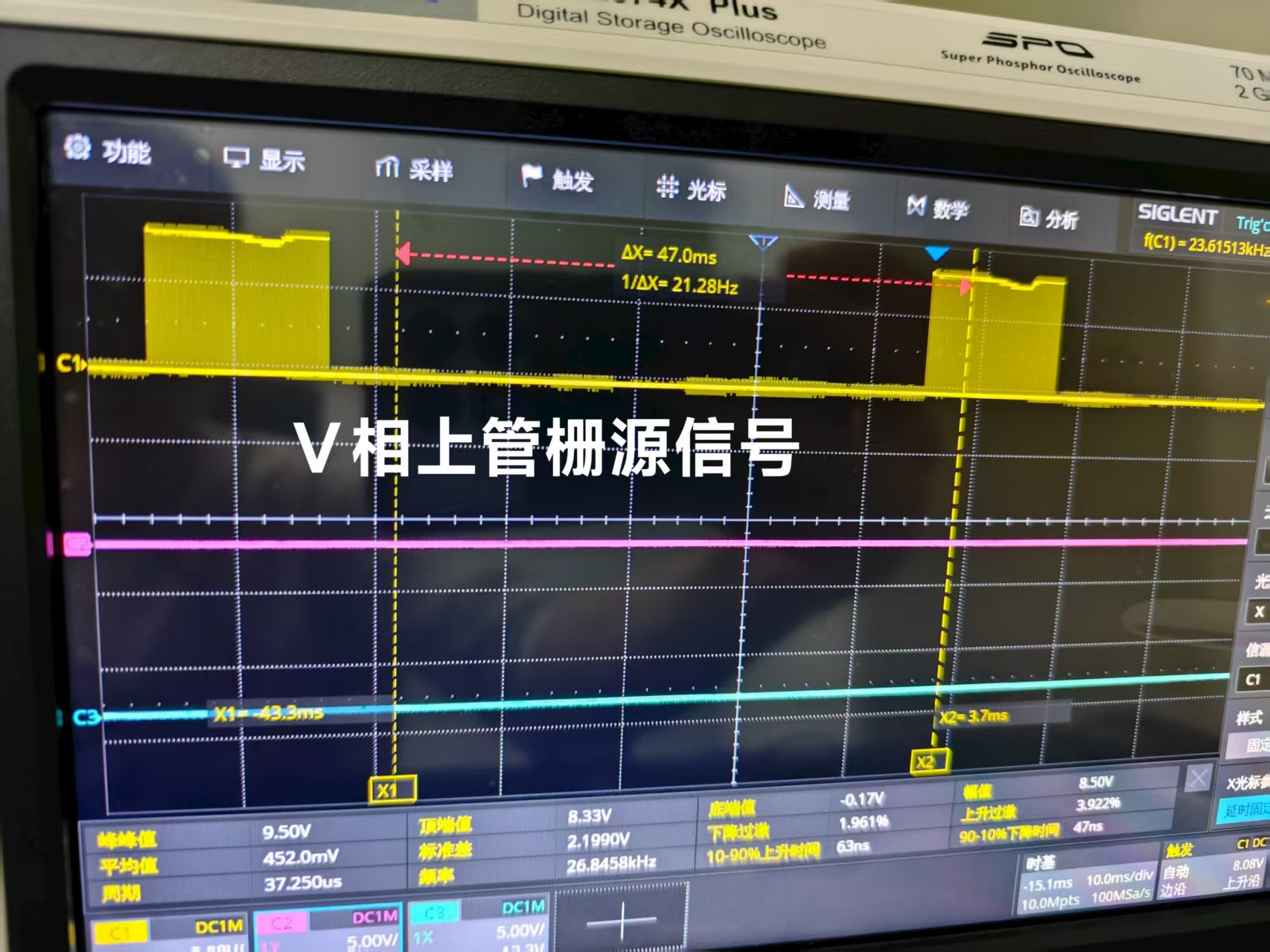

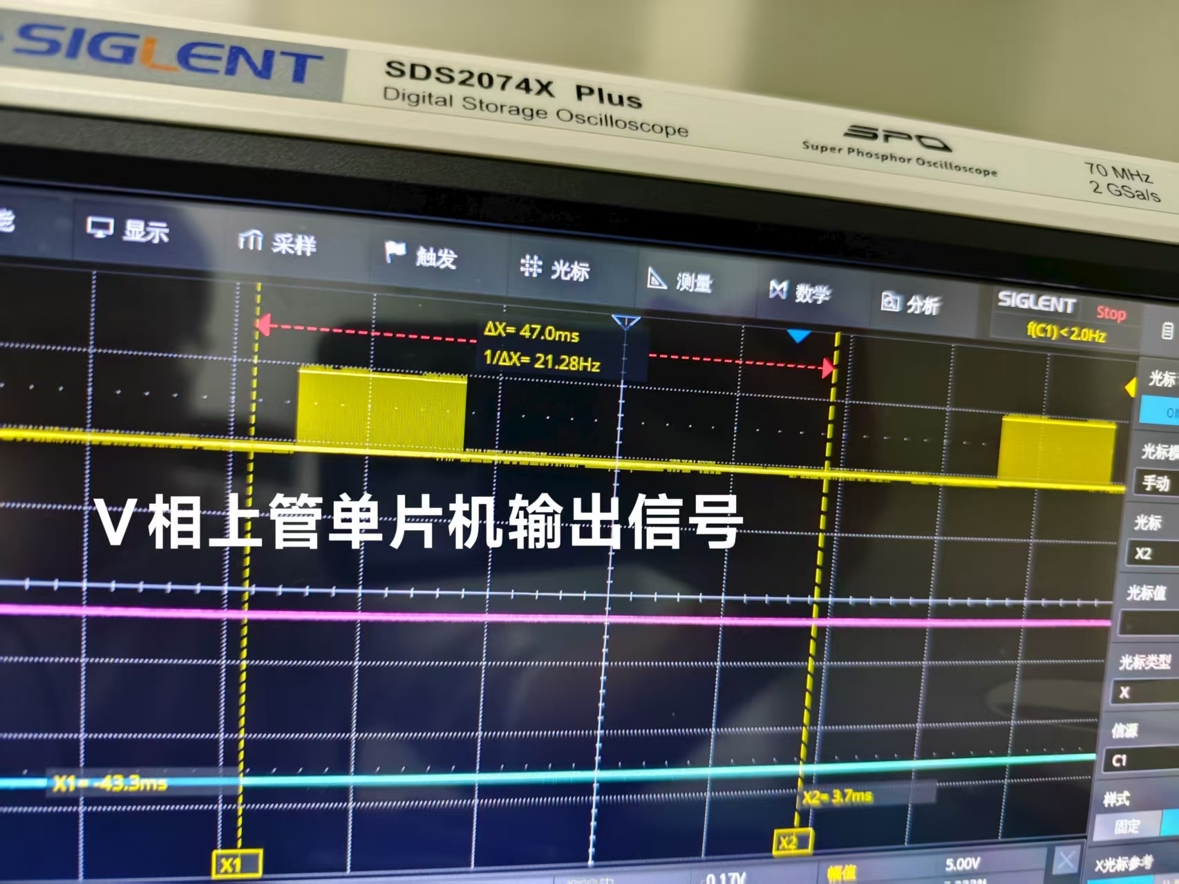

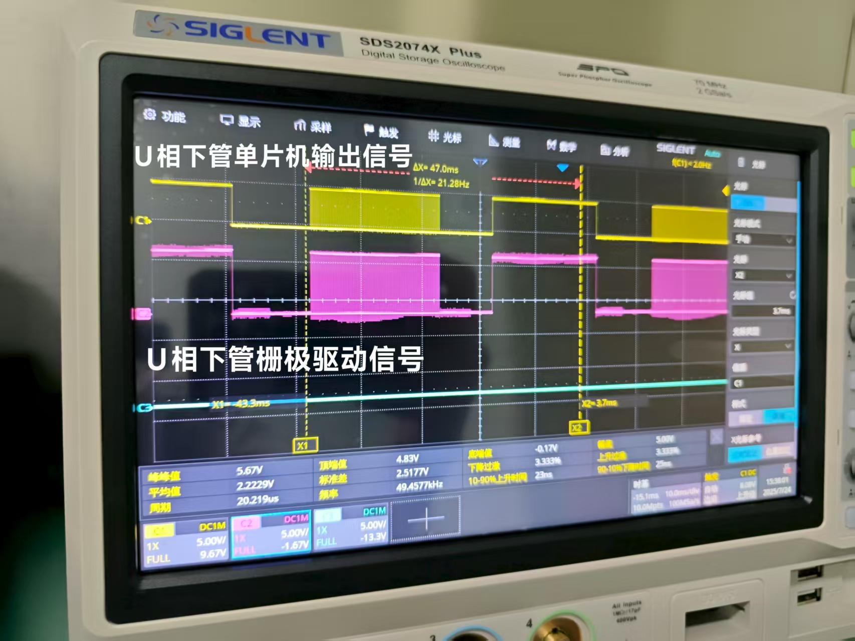

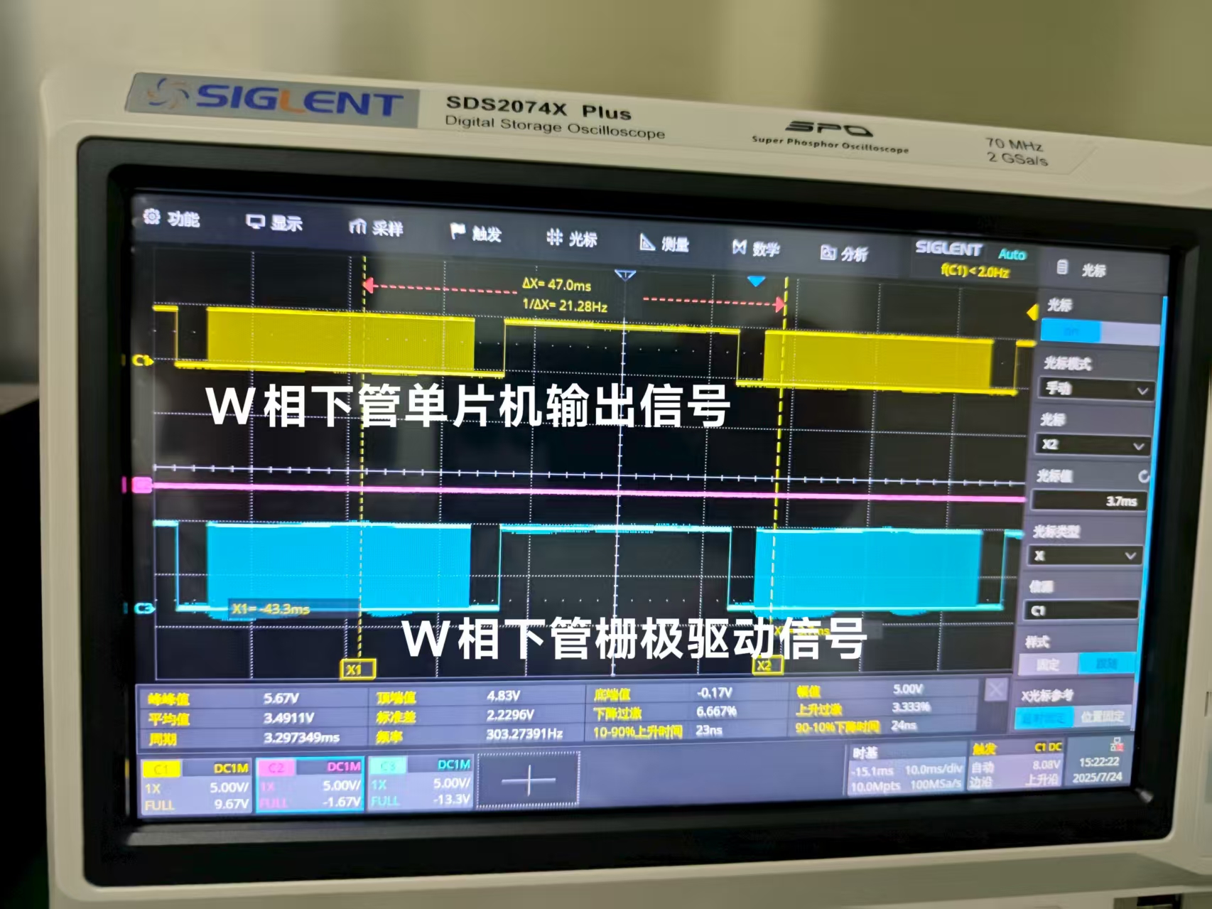

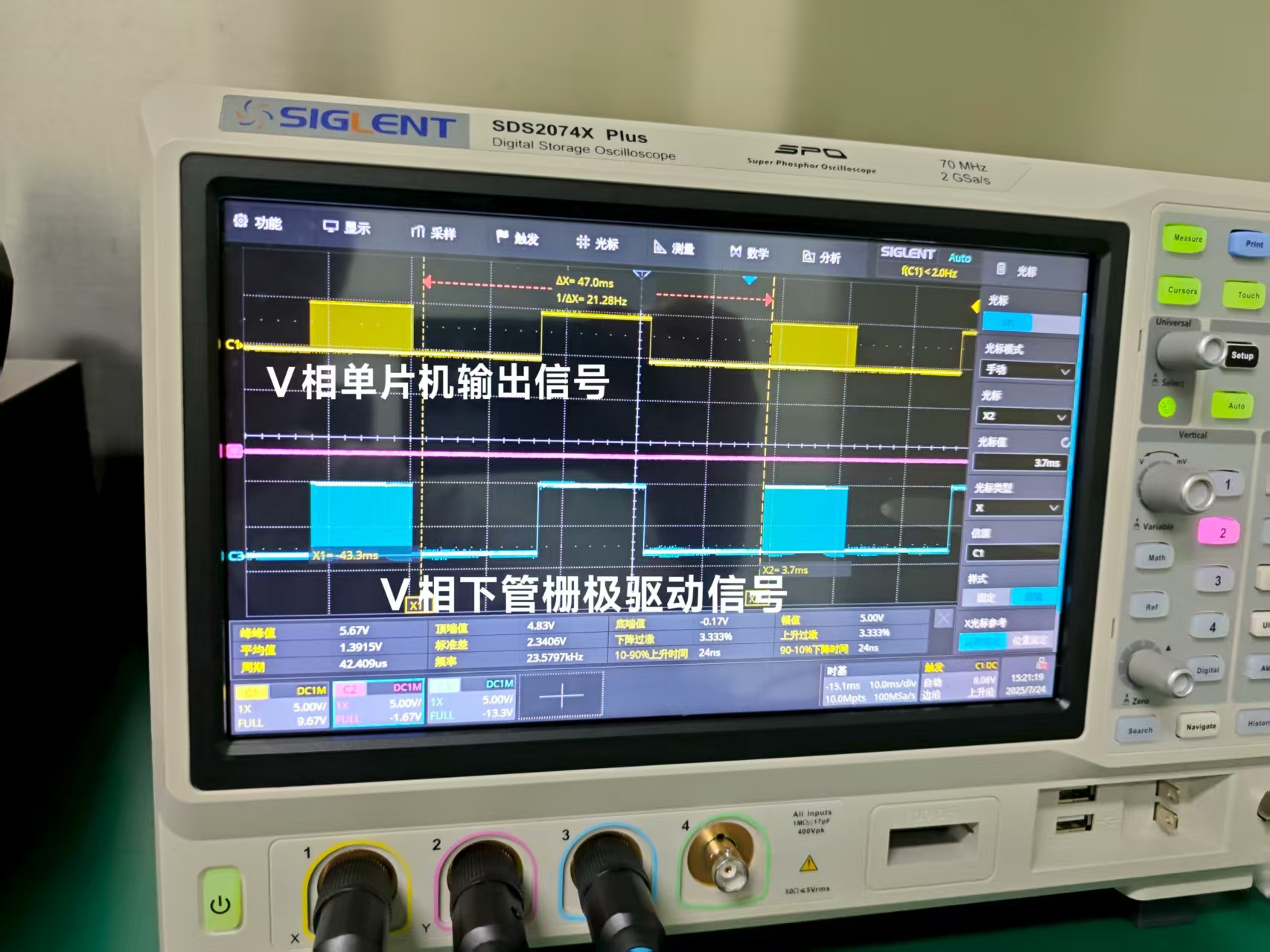

发表于 2025-7-24 16:09:33 | 显示全部楼层
我看了一下驱动芯片对单片机到MOS管的信号还原程度很高,很好。(见图)
