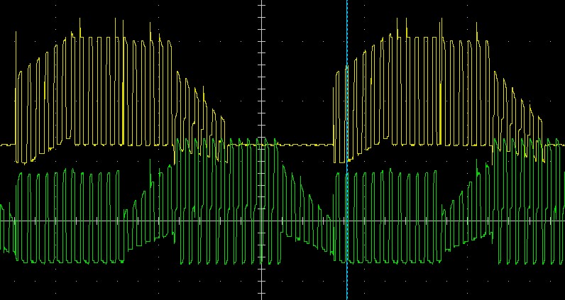

发表于 2025-6-27 10:52:26 | 显示全部楼层
还是不行,要手转一下才起来,不过我用老程序 反而转起来的成功率高一些
转起来后,示波器测一个电枢波形贴出看看。  详情 回复 发表于 2025-6-27 11:09

发表于 2025-6-27 13:42:37 | 显示全部楼层
截图202506271341465226.jpg 手上就一个2通道的虚拟示波器,抓出来是这样的
