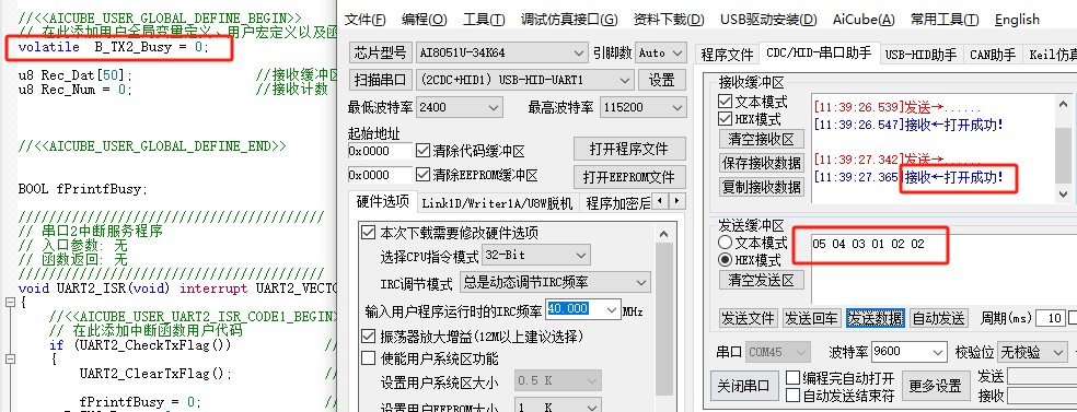

串口问题 我在AIcube里面创建了1个串口发现永不了大哥们看看

还有你这个B_TX2_Busy 连个类型都没声明噢,居然可以编译通过我也服了。。。。
加了类型声明和volatile关键字汇编里没死循环了

发表于 2025-5-15 11:42:12 | 显示全部楼层
不加类型声明,编译器默认是当16位数处理,不过也能执行下去

发表于 2025-5-15 11:52:36 | 显示全部楼层
大哥你的也是AICUBE生成的吗 我的还是不行  用串口波特率计算器里面的可以啊

发表于 2025-5-15 13:31:12 | 显示全部楼层
小*** 发表于 2025-5-15 11:52
大哥你的也是AICUBE生成的吗 我的还是不行  用串口波特率计算器里面的可以啊 ...
是AiCube生成的,V6.95N支持打开AiCube工程了,可以对比下差异

发表于 2025-5-15 23:23:47 | 显示全部楼层
  1. //<<AICUBE_USER_HEADER_REMARK_BEGIN>>
  2. ////////////////////////////////////////
  3. // 在此添加用户文件头说明信息
  4. // 文件名称: uart.c
  5. // 文件描述:
  6. // 文件版本: V1.0
  7. // 修改记录:
  8. //   1. (2025-05-13) 创建文件
  9. ////////////////////////////////////////
  10. //<<AICUBE_USER_HEADER_REMARK_END>>
  11. #include "config.h"
  12. #define u8 unsigned char
  13. u8 Rec_Dat[50];                //接收缓冲区
  14. u8 Rec_Num = 0;                //接收计数
  15. volatile u8 B_TX2_Busy = 0;
  16. BOOL fPrintfBusy;
  17. //<<AICUBE_USER_INCLUDE_BEGIN>>
  18. // 在此添加用户头文件包含
  19. //<<AICUBE_USER_INCLUDE_END>>
  20. //<<AICUBE_USER_GLOBAL_DEFINE_BEGIN>>
  21. // 在此添加用户全局变量定义、用户宏定义以及函数声明
  22. //<<AICUBE_USER_GLOBAL_DEFINE_END>>
  23. ////////////////////////////////////////
  24. // 串口2中断服务程序
  25. // 入口参数: 无
  26. // 函数返回: 无
  27. ////////////////////////////////////////

代码一样那就排查别的问题了, 哪一步不行, 之前用过串口没,线接对着没, 用的什么硬件,硬件好着没 串口软件用的哪个,发的报文是hex还是字符串。 等等,信息提供详细点。 再不行就是串口线上逻辑分析仪抓包呗。  详情 回复 发表于 2025-5-16 08:24

发表于 2025-5-16 08:24:20 | 显示全部楼层
代码一样那就排查别的问题了,
哪一步不行,
之前用过串口没,线接对着没,
用的什么硬件,硬件好着没
等等,信息提供详细点。
再不行就是串口线上逻辑分析仪抓包呗。
