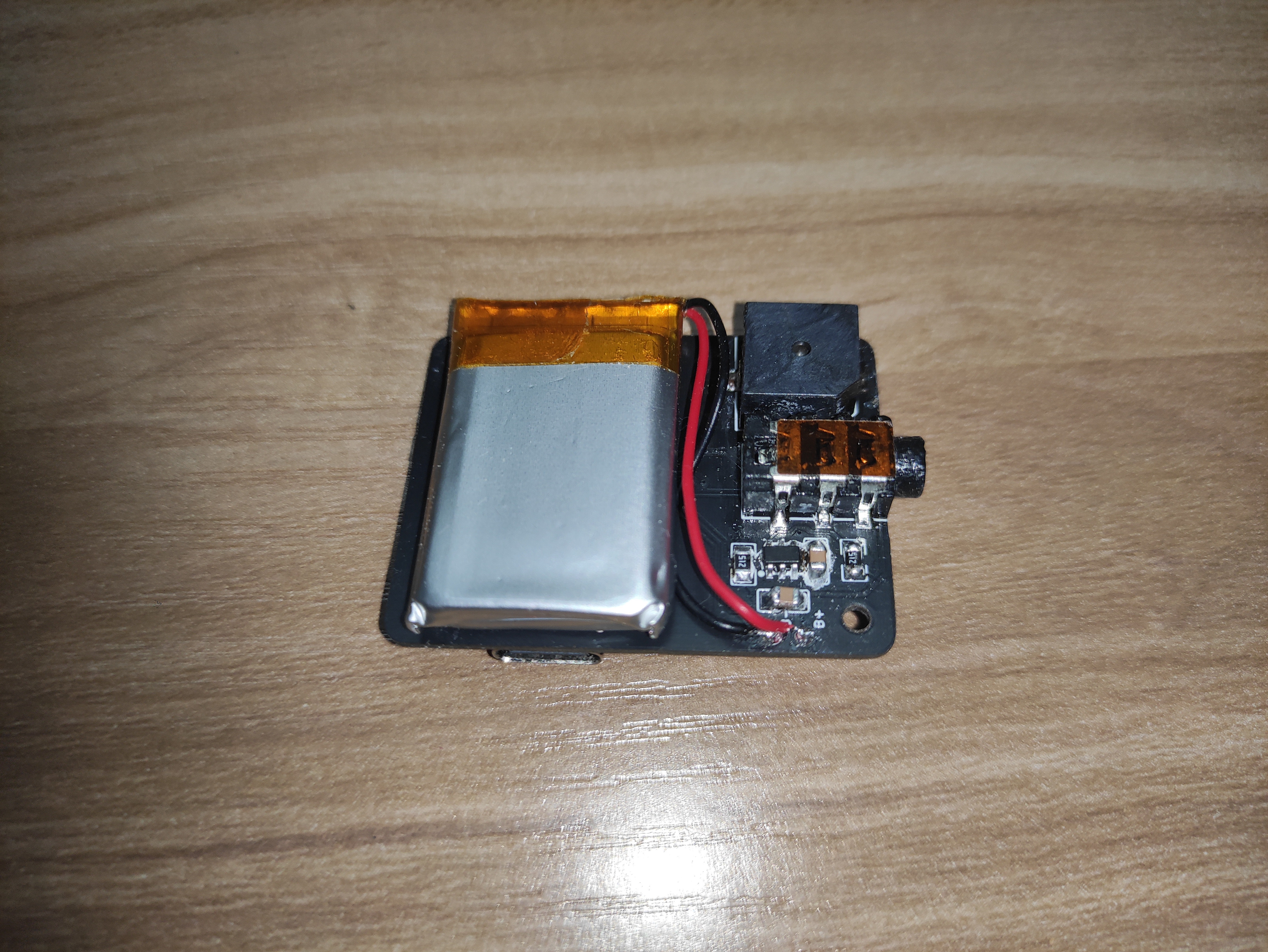

项目简介
✅本项目是基于STC51单片机STC8H1K08的一款体温监控报警系统,用于在人体患病发烧期间的体温监护,尤其是在夜里睡觉的时候,能够及时发出异常提醒,采取必要的药物降温措施。
亦可用于婴幼儿看护及老年人照护等场景。
✅系统可以单主机运行,也可通过手机应用端显示实时温度,主机与手机应用端的报警可单独开启或关闭,尽可能的在监控的同时减少对病人的打扰。
✅主机设置有LED指示灯,方便通过颜色和点亮位置查看温度。弥补了市场上一些便携式体温监护器只能通过手机客户端查看温度的不足,给不习惯使用智能手机的中老年群体提供便利。
✅系统设置了需要进行药物降温的报警温度。
项目功能
✅ 高精度体温监测
采用MSKSEMI(美森科) DS18B20U-MS 数字温度传感器,测量精度 ±0.4°C,并可自行通过水银温度计校准。
支持 单次测量 和 连续监测(默认每5秒刷新一次)。
✅ 智能报警系统
主机端报警:
蜂鸣器鸣响 + LED指示(默认 ≥38.5°C)。
8级LED温度指示(通过点亮不同颜色和位置的指示灯显示不同温度区间)。

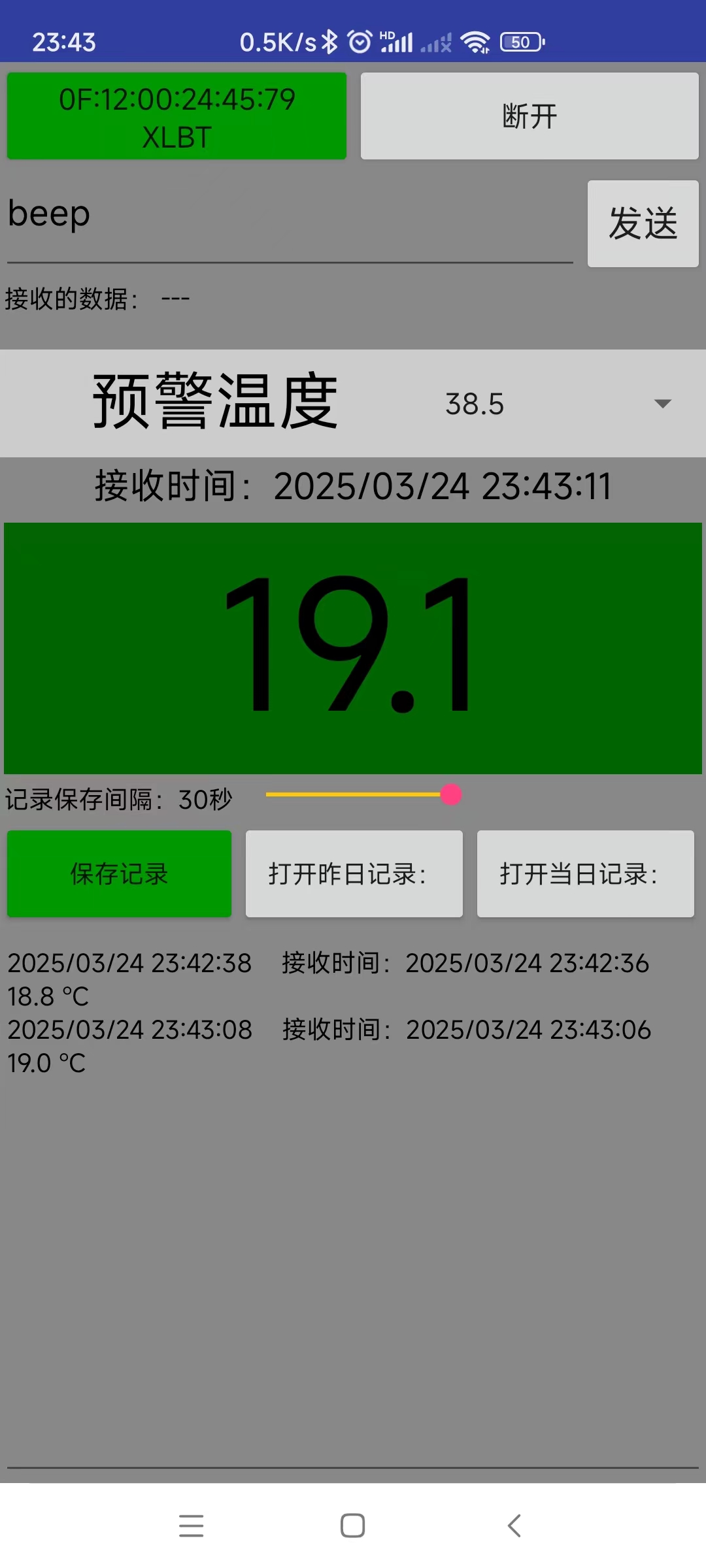

手机端报警(蓝牙连接):
支持手机APP接收实时温度数据,超温时提醒,
并可自动生成温度检测记录。
✅ 低功耗设计
蓝牙关闭时:自动进入 掉电模式(5秒唤醒一次测量温度)。
蓝牙开启时:持续工作,通过手机客户端实时显示温度。
✅ 用户交互控制
按键功能:
短按:切换 蜂鸣器开关 / 蓝牙模式。
长按2s:进入 深度节能模式(仅按键唤醒)。
长按5s:设备复位,用于初始化系统以及方便下载调试。
蓝牙指令控制(通过串口通信):
发送 beep 测试蜂鸣器。

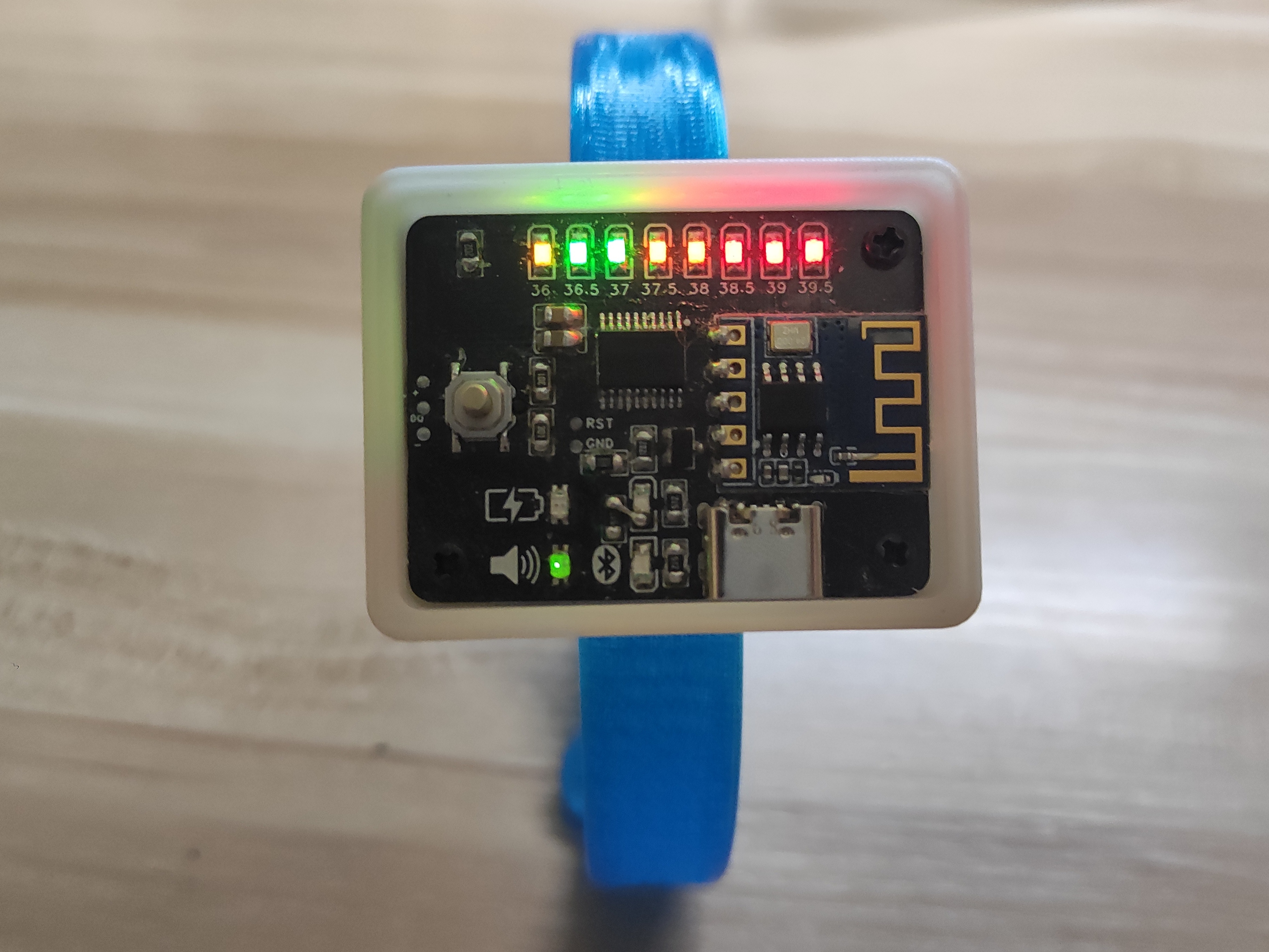

产品展示:

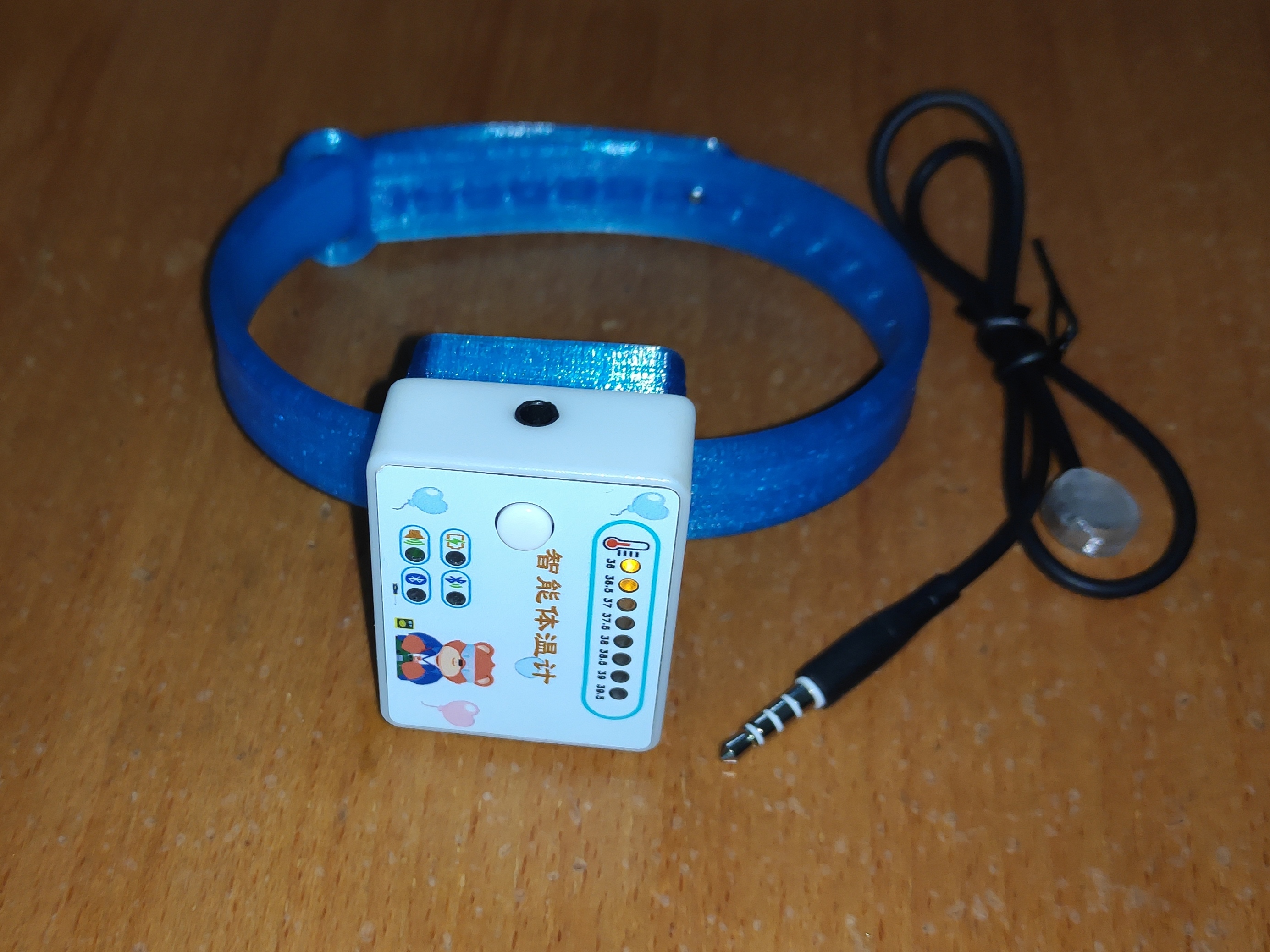

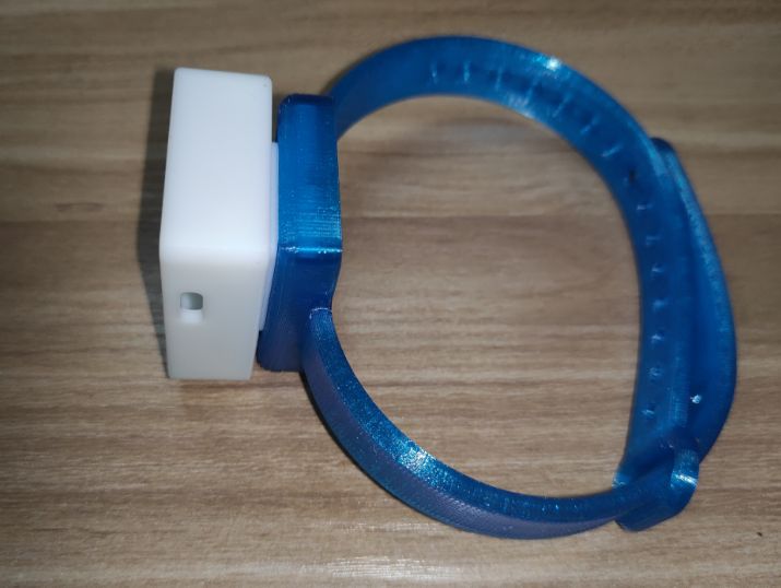

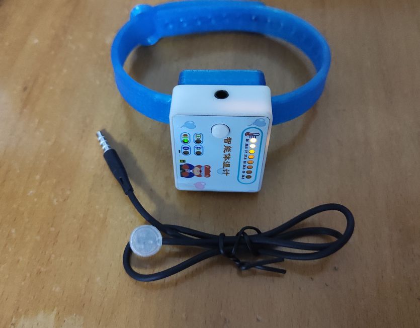

✅ 主体及使用耳机线改造的柔性探头(减少成品工业探头带来的的僵硬感与冰凉感)
✅ 立创3D打印制造的外壳及腕带的完美结合(壳体采用9600树脂,腕带采用TPU柔性材料)

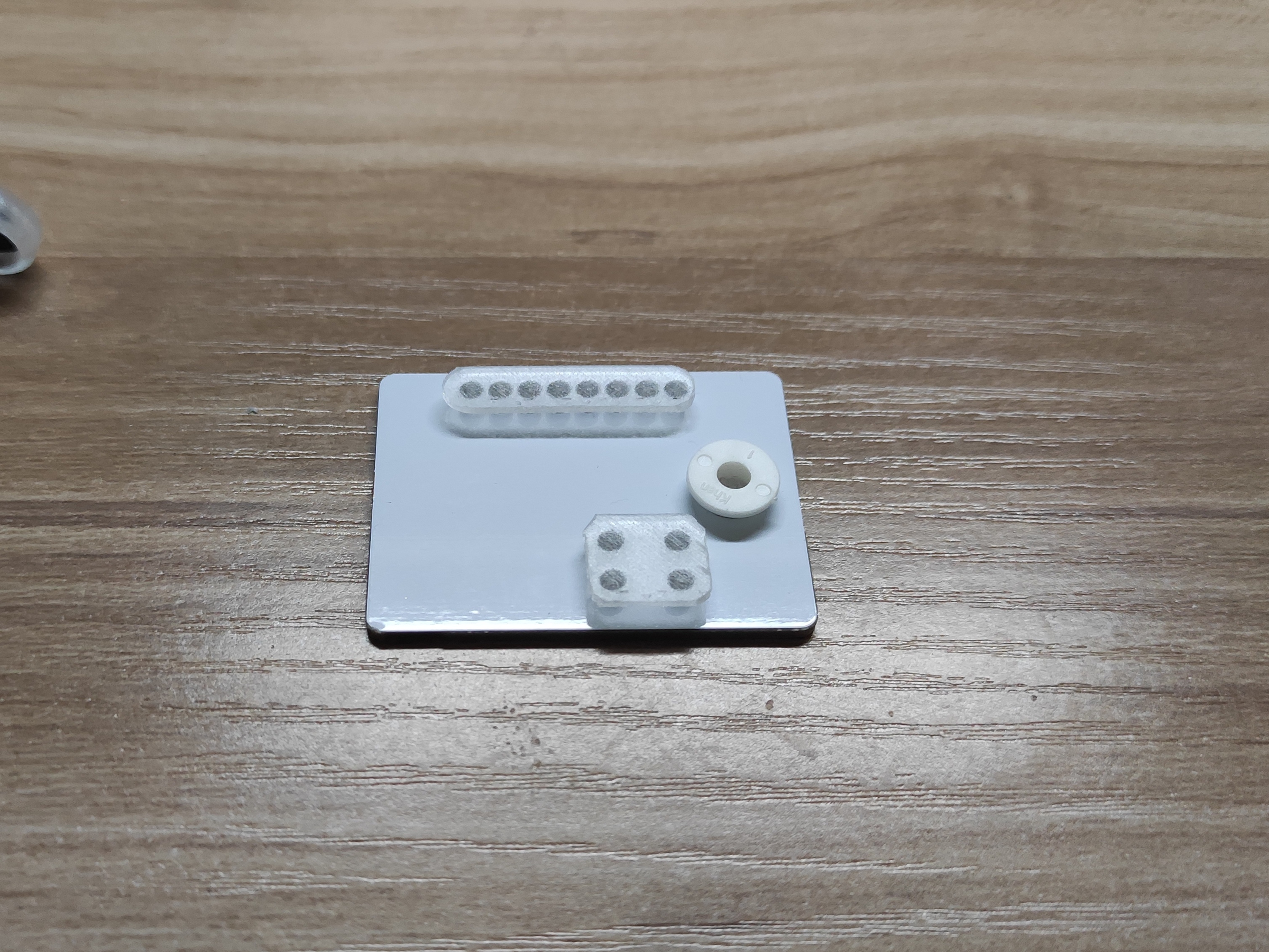

✅采用8001透明树脂打印导光柱,将LED灯光传递到面板
项目参数
  • 硬件参数
✅主控芯片:STC8H系列单片机STC8H1K08 8051内核
✅温度传感器:MSKSEMI(美森科) DS18B20U-MS 数字温度传感器 测量范围:-55°C~+125°C,精度:±0.4°C
✅蓝牙模块:Vollgo(沃进)VG6328A 蓝牙透传模块,是一款低成本从机蓝牙透传模块。
✅显示模块:LED指示灯(P1.0-P1.7) 8级温度区间显示
✅报警模块:有源蜂鸣器
  • 性能参数
✅温度测量范围:36.0°C-42.0°C
✅温度分辨率 0.1°C
✅测量响应时间 <1秒
✅默认报警阈值 38.5°C
✅蓝牙传输间隔 5秒/次
✅工作电流 10mA(蓝牙开启)
<1.2mA(蓝牙关闭)
✅供电方式 5V USB/3.7V锂电池
硬件说明
✅采用STC8H1K08单片机,通过3.5音频插座连接DS18b20传感器,方便更换。
✅P1.0~P1.7为LED接口,为节省空间,各引脚未焊接单独的限流电阻,采用控制单片机内部上拉电阻的方式点亮LED
✅P3.0、P3.1为串行口;
✅P3.2为多功能按键接口;
✅P3.3为DS18b20传感器DQ引脚。
✅P3.4为蜂鸣器引脚;
✅P3.5、P3.6为蜂鸣/静音指示灯。
✅P3.7为蓝牙模块使能脚。
✅系统使用250mAH锂电池供电,充电电路采用TP4057,电流设置为200mA。

实物图
开源地址https://oshwhub.com/huitailang8888/smart-thermometer
说明
工程文件提供了彩色丝印和普通丝印两种版本,可根据个人喜好自由选择。
