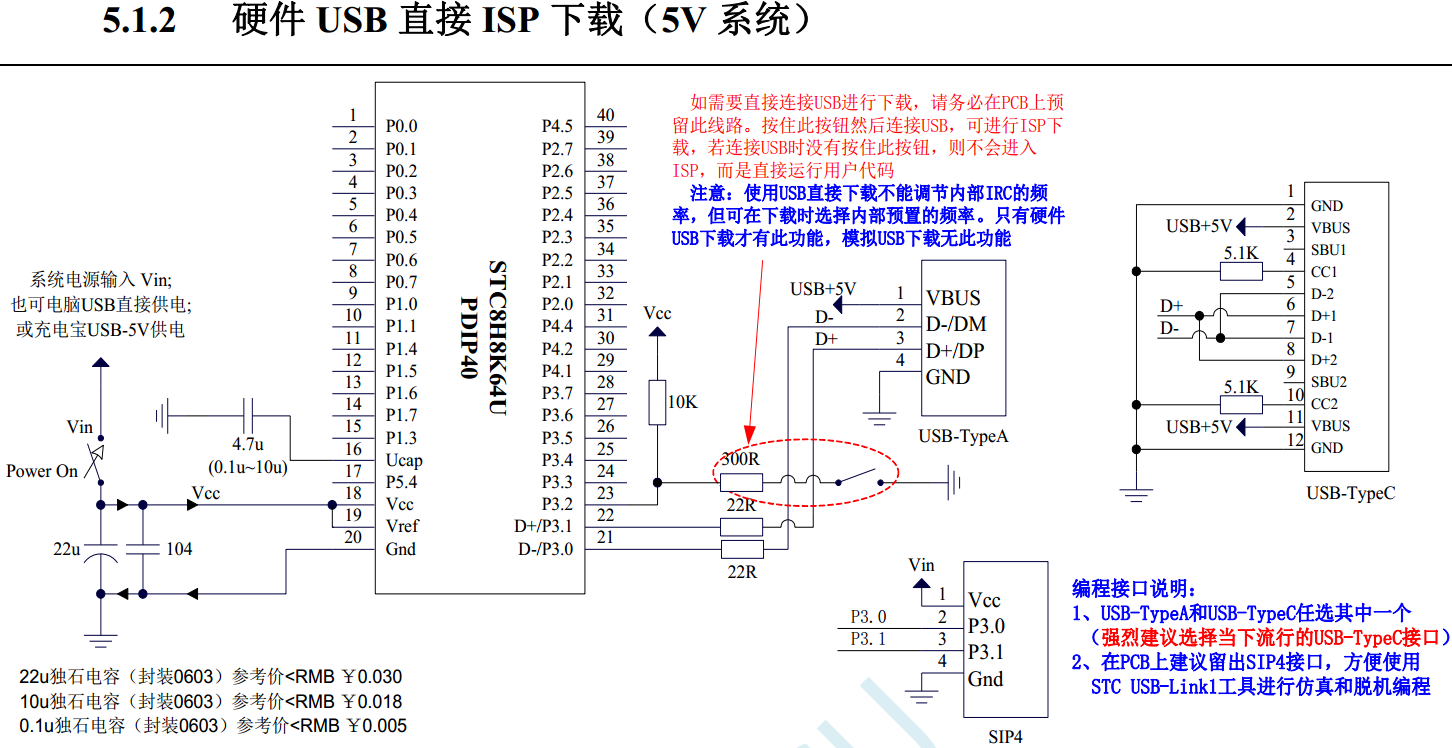

全新MCU系统,首版PCB 如何焊接调试:
测量无明显电源短路,目测无明显错误后
1,先焊 MCU 最小【ISP电路/仿真电路】部分,验证能下载/仿真,继续下一步
2,再将第2个简单的小模块焊好,简单仿真调试成功,再焊下1个小模块
3,再将第3个简单的小模块焊好,简单仿真调试成功,再焊下1个小模块
4,再将第4个简单的小模块焊好,简单仿真调试成功,再焊下1个小模块
N,再将第N个简单的小模块焊好,简单仿真调试成功,直到所有模块都加上
其实就是先焊好如下的电路,能ISP下载/仿真后,再焊其他电路
全新系统,首版PCB 如何焊接调试:-1.png
