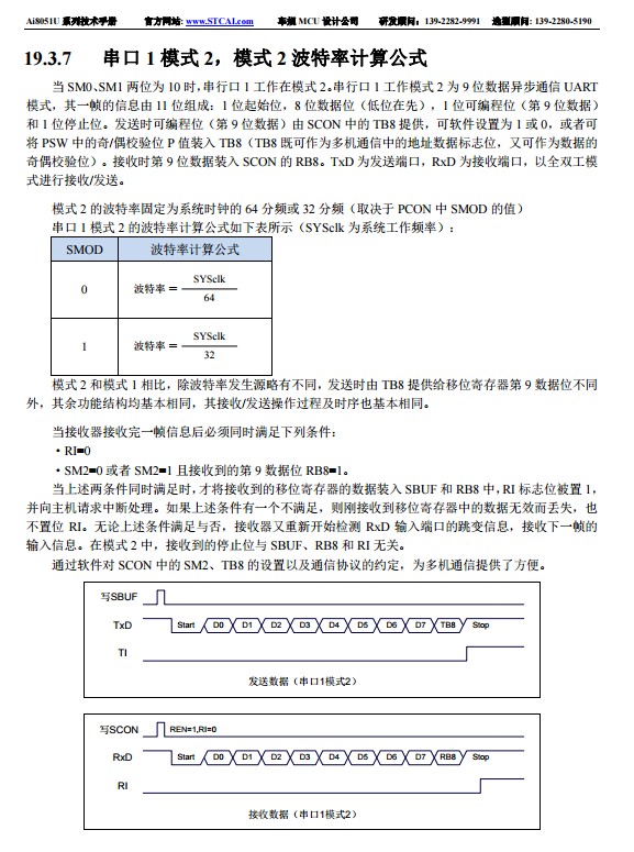

看不懂代码?就多读芯片手册。
当 SM0、SM1 两位为 10 时,串行口 1 工作在模式 2。串行口 1 工作模式 2 为 9 位数据异步通信 UART
模式,其一帧的信息由 11 位组成:1 位起始位,8 位数据位(低位在先),1 位可编程位(第 9 位数据)
和 1 位停止位。发送时可编程位(第 9 位数据)由 SCON 中的 TB8 提供,可软件设置为 1 或 0,或者可
将 PSW 中的奇/偶校验位 P 值装入 TB8(TB8 既可作为多机通信中的地址数据标志位,又可作为数据的
奇偶校验位)。接收时第 9 位数据装入 SCON 的 RB8。TxD 为发送端口,RxD 为接收端口,以全双工模
式进行接收/发送。
