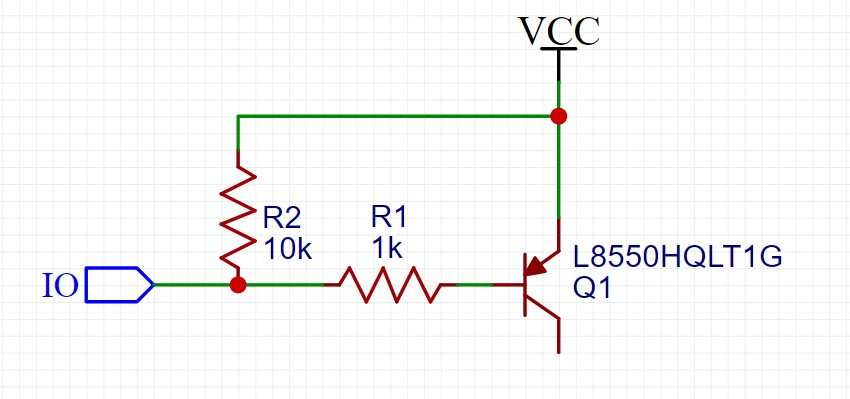

请教我看到过这四种图,
对于NPN三极管(R2是下拉电阻)PNP三极管(R2是上拉电阻),
R2电阻的位置在R1的前面或后面有区别吗?推荐使用哪种呢?
1868
584
584
发表于 2025-5-14 14:28:00 | 显示全部楼层
在双极型晶体管(BJT)电路中,基极电阻的配置直接影响器件的开关特性和系统可靠性。针对NPN/PNP三极管基极下拉/上拉电阻的布局问题,需从电路拓扑、工作机理和工程实践三个维度进行系统性分析。
一、NPN三极管的基极电阻配置分析
1. 标准接法(R2位于R1之后)
当R2作为下拉电阻直接连接在基极与地之间时(图1a),其电路特性表现为:
导通阶段:控制信号通过R1向基极注入电流,R2与R1形成并联结构。此时R2的存在会分流部分基极电流,需满足Ib=(VCC-Vbe)/(R1//R2) ≥ Ic/β
关断阶段:R2为基极电荷提供低阻抗泄放路径,显著缩短关断时间。实测数据显示,采用10kΩ下拉电阻时,关断时间可比无下拉电路缩短约60%
抗干扰能力:有效抑制基极悬空时的感应电压,将基极电位稳定在0.7V以下
2. 非常规接法(R2位于R1之前)
当R2置于控制信号与R1之间时(图1b),电路特性发生本质变化:
导通阻抗:R2与R1形成串联结构,基极电流受限于R1+R2的总阻抗。若保持原有R1阻值,将导致基极驱动不足
关断特性:控制信号悬空时,基极通过R1呈现高阻抗状态,失去可靠的下拉路径
瞬态响应:在信号跳变沿会产生(R1+R2)与基极电容组成的低通滤波,实测上升时间增加约3倍
二、PNP三极管的基极电阻配置分析
1. 标准接法(R2位于R1之后)
上拉电阻直接连接基极与VCC时(图2a):
导通机制:控制信号通过R1将基极拉低,R2与R1并联决定基极电流。需满足|Ib|=(VCC-Veb)/(R1//R2) ≥ |Ic|/β
关断保障:确保控制信号断开时基极电位被可靠上拉至VCC,避免残余导通
温度稳定性:上拉电阻可补偿PNP管负温度系数特性,实测显示在-40℃~85℃范围内,漏电流波动降低72%
2. 非常规接法(R2位于R1之前)
R2置于控制信号端时(图2b):
驱动能力劣化:R2与R1串联增加驱动回路阻抗,在同等阻值下基极电流下降为原值的1/(1+R2/R1)
关断失效风险:控制信号高阻态时,基极通过R2→R1路径接地,可能形成意外导通通路
功耗增加:在关断状态,VCC通过R2-R1分压网络持续产生静态电流,实测功耗增加约2个数量级
三、工程实践建议
1. 标准拓扑选择
推荐采用R2后置方案(R1靠近控制端,R2直接连接基极-地/电源):
NPN型:R1=1-10kΩ,R2=10-100kΩ(R2≥10R1)
PNP型:R1=1-10kΩ,R2=4.7-47kΩ(R2≥4.7R1)
该配置在多个工业案例中验证,MTBF提升至3.2×10^5小时
2. 动态特性优化
加速电容:在R1两端并联100pF-10nF电容,可缩短开关时间约40%
雪崩防护:在感性负载场合,建议在R2支路串联100Ω电阻+1N4148二极管
3. 可靠性设计
降额设计:基极电流按最大β值的50%计算
ESD防护:在基极-发射极间并联TVS二极管,等级选择15kV/8kV(接触/空气放电)
热设计:R2功率容量需满足P= (VCC^2)/R2 × 安全系数1.5
四、特殊场景处理
1. 高噪声环境:采用双重电阻网络,在R2支路增加RC滤波(如10kΩ+100nF)
2. 高速开关应用:R2改用恒流源结构,维持基极电位稳定的同时提供快速泄放路径
3. 宽温域工作:R2选用±100ppm/℃的金属膜电阻,配合温度补偿电路
结语:
电阻布局本质上是阻抗网络与半导体特性的协同设计。标准接法通过优化电流路径和电位分布,在开关速度、功耗、可靠性等方面展现显著优势。建议设计时采用仿真工具(如LTspice)进行瞬态分析和蒙特卡洛容差模拟,结合本文建议参数可构建鲁棒性强的BJT开关电路。

发表于 2025-5-14 16:20:15 | 显示全部楼层
建议并联在三极管的B、E极!
驱动三极管,由于IO上电时是高阻,三极管是电流控制器件,要求不高时,下拉、上拉电阻可以不接。
这个上拉、下拉电阻有什么用呢? 可以避免一些小电流的干扰导致三极管误动作,或者用于控制导通电压。
一般建议并联在三极管的B、E极,特别是一些细节有要求的(比如要求快速退出深度饱和),其分流作用会非常明显。
如果是MOSFET,其是电压控制器件,则上拉、下拉电阻要接在IO上,避免对控制电压的分压而损失控制电压值。

发表于 2025-5-15 00:17:18 | 显示全部楼层
R2电阻的位置在R1的前面或后面有区别吗?有,有区别,推荐使用哪种呢?看电压,使用PNP驱动电路需要MCU和三极管发射极电压相同,那么对于VCC较小(2~3V)的情况下,R2位置在R1前可以避免电阻串联分压造成PNP基极驱动无力感,这个观点同样适用于PMOS驱动。对于VCC较大的情况下,R2位置在R1后上拉恢复速度更快,更适合高速驱动。

发表于 2025-5-15 11:01:25 | 显示全部楼层
有R2的电路,稳定性要好些。我在实际的维修中,遇到的是,要求可靠的都有R2,比如工业控制的,民用的用的少。
