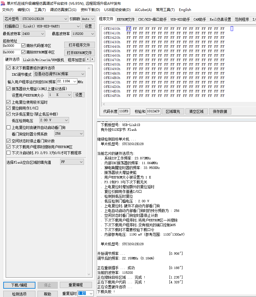

一块STC32G12K128 下载时,默认选中:
本次下载需要修改硬件选项,下载失败。

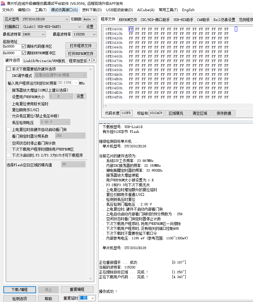

去掉此项目勾选,下载成功。不知道什么原因。
同HEX程序用STC32G8K64时没有此问题。
是什么原因呢?用低版本的ISP也是一样的问题。

之前是不是使用串口或者USB接口设置了仿真芯片?
如果设置过的话,需要通过USB下载模式烧录一遍才能恢复:

现象有点像陈工说的那样,你下载成功以后在选择勾选后再下载一遍试试
