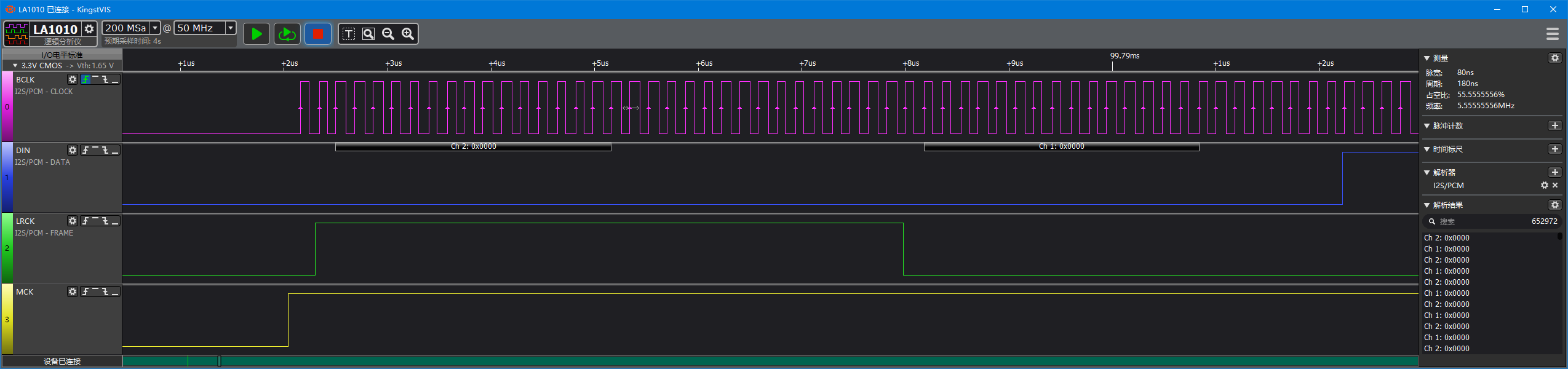

 楼主| 发表于 2025-5-14 12:16:26 | 显示全部楼层
采样率48KHz,通道设置为32位时,BLCK是正常的,3.1MHz左右。
31
835
835

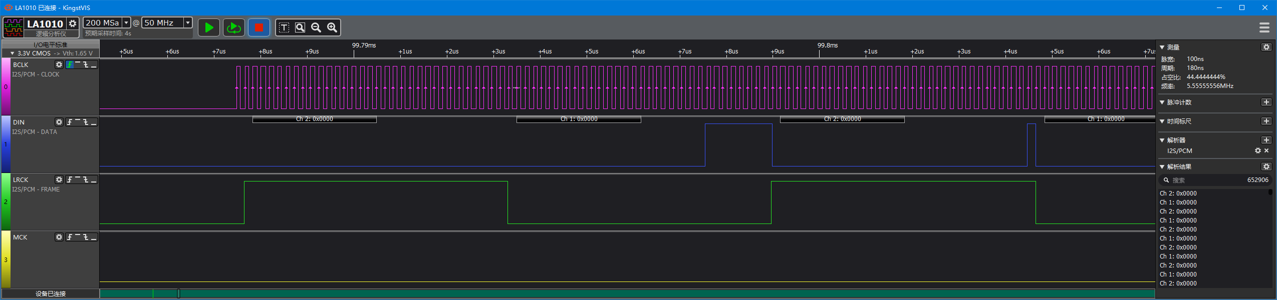

 楼主| 发表于 2025-5-14 12:21:40 | 显示全部楼层

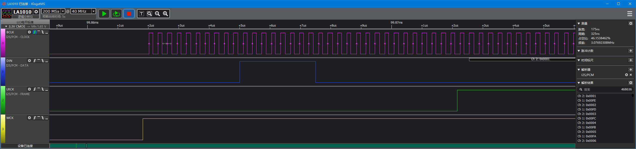

采样率48KHz,通道设置为16位时,BLCK是依旧是3.1MHz左右,也不正常。不应该是2*16*48KHz=1.536MHz吗?
绿色LRCK一个周期近似10us,1s/10us=100K,这应该是96K的采样率,并非48K [attachimg]98630[/attachimg]  详情 回复 发表于 2025-5-14 18:13
31
835
835
 楼主| 发表于 2025-5-14 12:33:03 | 显示全部楼层
实际测试结果,44.1KHz采样率下,通道16位、32位,BLCK都与理论数据不一致。48KHz采样率通道16位下,BLCK是3.1MHz,与通道32位一样,没变。
目前只是测试了这两个采样率的执行情况。

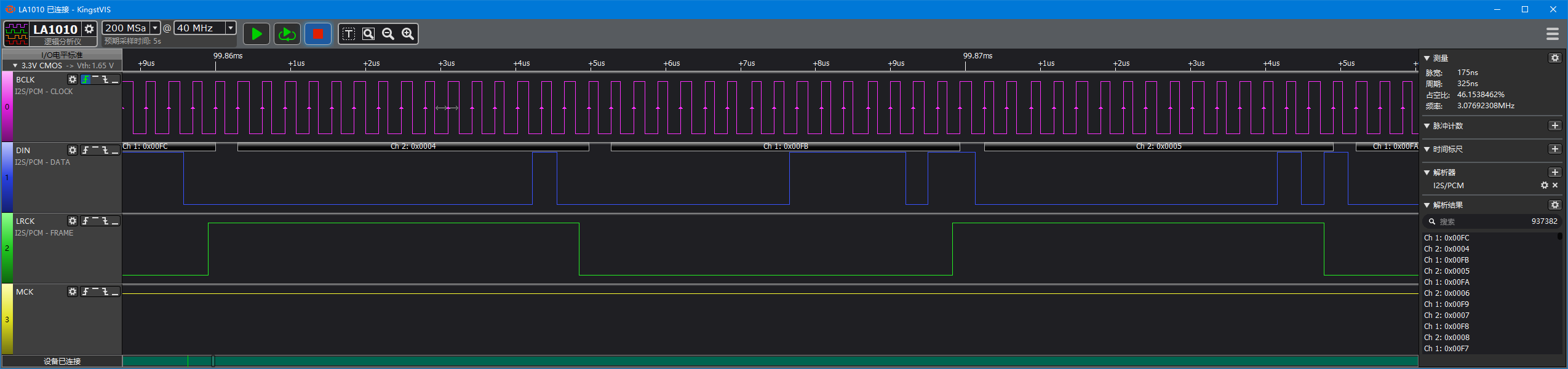

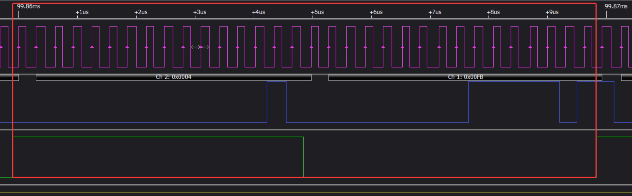

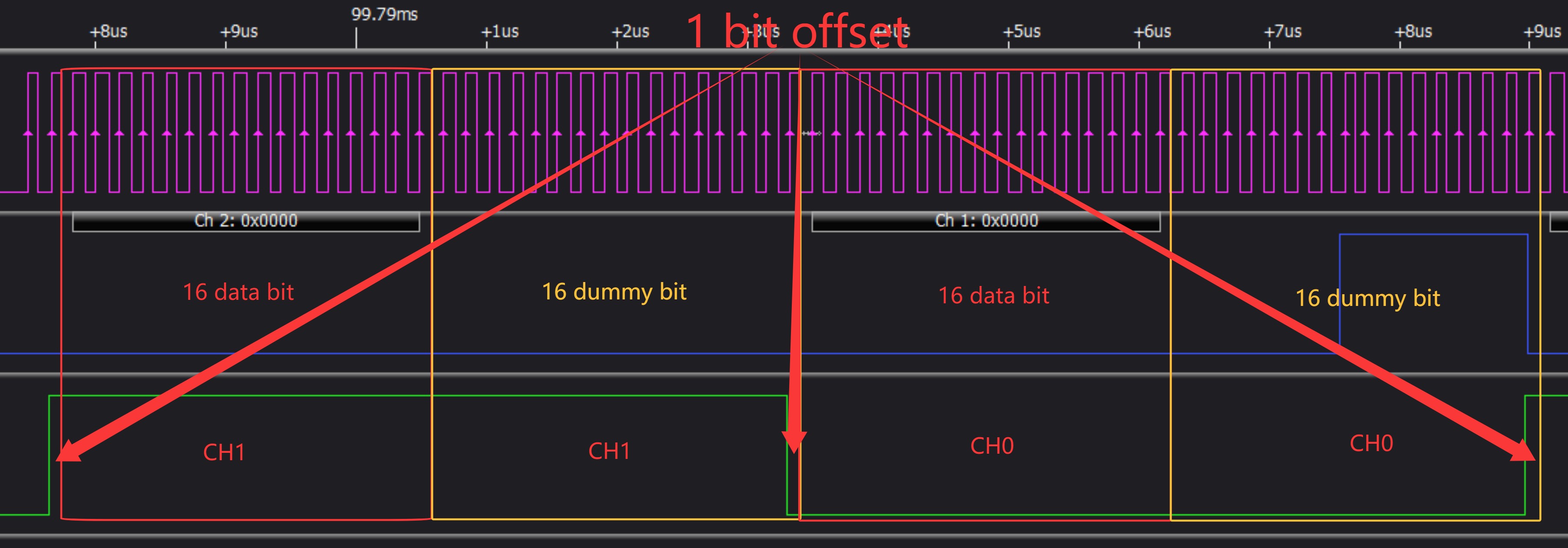

发表于 2025-5-14 17:33:04 | 显示全部楼层
https://www.stcaimcu.com/thread-6290-1-1.html
I2S允许收发长度不等,1bit的offset就是用于同步的
对于这种标准I2S格式的信号无论有多少位有效数据,数据的最高位总是出现在WCLK/LRCK变化(也就是一帧开始)后的第2个BCLK/SCLK脉冲处。
这就使得接收端与发送端的有效位数可以不同。如果接收端能处理的有效位数少于发送端,可以放弃数据帧中多余的低位数据;如果接收端能处理的有效位数多于发送端,可以自行补足剩余的位。
这种同步机制使得数字音频设备的互连更加方便,而且不会造成数据错位。
上图的采样率是88.2K,不是44.1K

发表于 2025-5-14 18:13:22 | 显示全部楼层
你所有截图的LRCK都是图文不符
