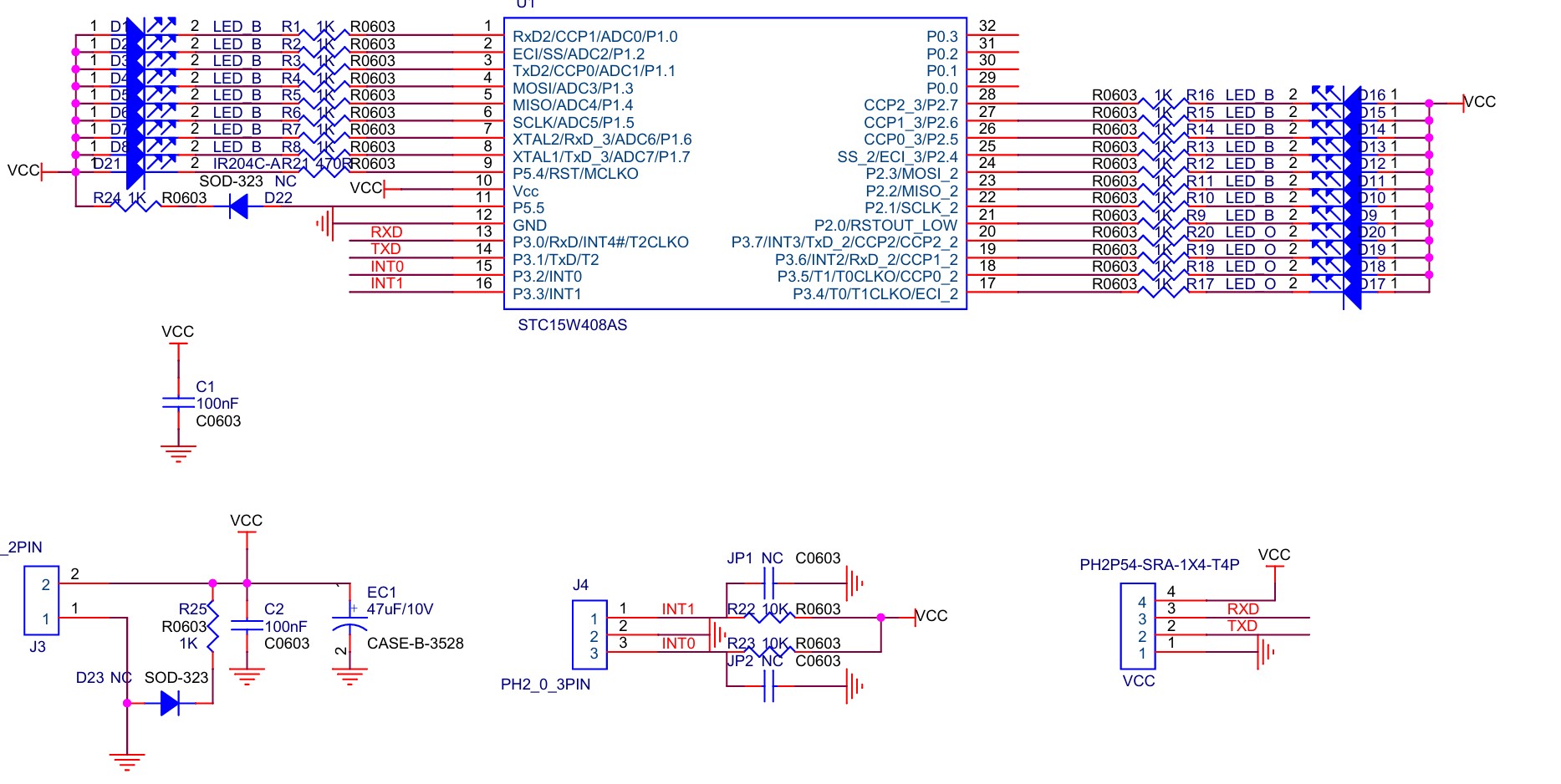

选用 15W408AS 芯片 32脚
原理图

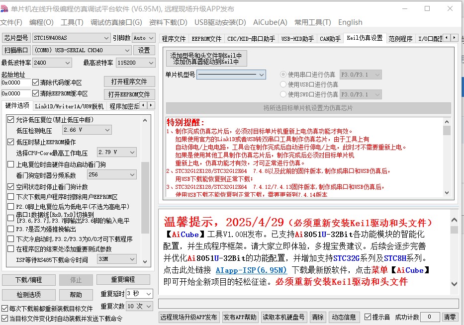

在 keil 仿真设置 选不到 的对用的型号 不知道是不是这个型号已经在新的IAP软件中不支持,还是其他问题。

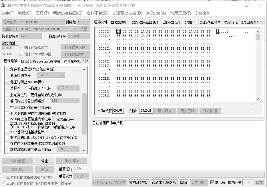

而且连接串口下载的时候 也是一直识别不到对应的单片机:
第一次用stc ,不知什么原因。电路相对比较简单 排查了也没发现问题,也按照循序做了冷启动。希望大牛指点

STC15W408AS 不支持在 keil 中直接仿真,可以选管脚兼容的IAP15F2K61S2来实现仿真
是不是 我用 IAP15F2K61S2 仿真 ,这两个程序也是可以兼容的。可以在 STC15W408AS上直接用
对的,一样的管脚是兼容的,这款不能直接USB下载  详情 回复 发表于 2025-5-15 08:49

发表于 2025-5-14 18:04:18 | 显示全部楼层
STC15W408AS 这个支持直接usb下载吗?
  • 打卡总天数:611
  • 最近打卡:2025-11-07 00:12:17
3281
6152
6152
发表于 2025-5-14 18:05:37 | 显示全部楼层
这个还真不能
