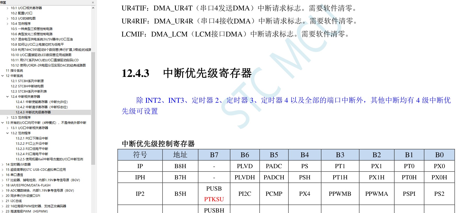

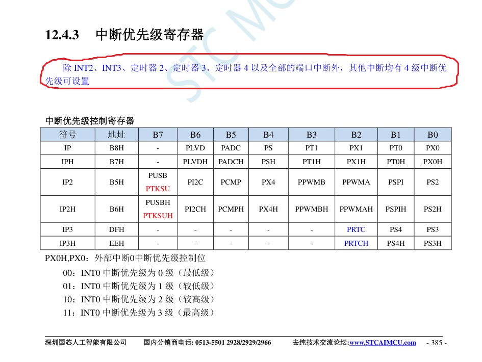

除 INT2、INT3、定时器 2、定时器 3、定时器 4 以及全部的端口中断外,其他中断均有 4 级中断优
先级可设置。
上面这句话咋理解?是都有4级优先级,还是全部的端口中断等没有4级优先级?

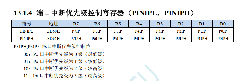

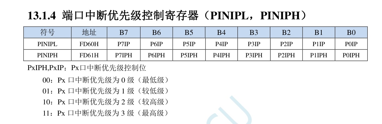

看手册端口中断也有4级优先级吧:

去掉端口中断,其它的描述和后续文本一致

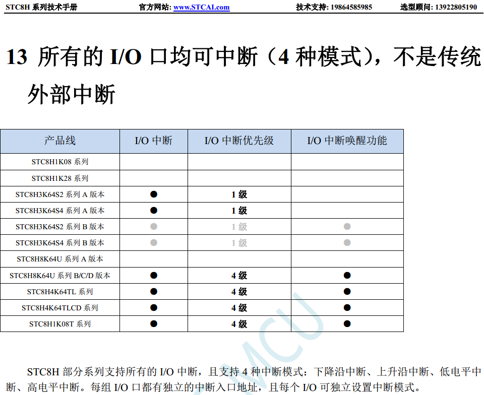

关于端口中断,在开始的特性部分有一句划去的STC8H3K64S2/STC8H3K64S4 B版只有一级中断,后接了一句加粗的这两个芯片的中断有问题不要使用;STC8H8K64U/STC8H4K64TL/STC8H4K64TLCD/STC8H1K08T的特别说明中指出IO中断有四级优先级,而STC8H1K08/STC8H1K28没有提及,应该是不同型号的端口中断支持有差别

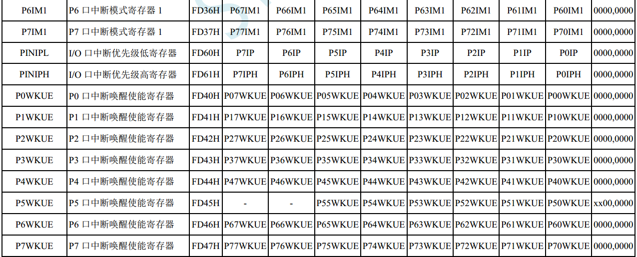

我说的是STC8H8K64U-LQFP64,看资料端口中断是有4级中断吧,这就行了。
只是这句话:
“ 除 INT2、INT3、定时器 2、定时器 3、定时器 4 以及全部的端口中断外,其他中断均有 4 级中断优先级可设置。”
描述不很准确,或者干脆去掉这句话岂不更好!?
文档描述一定准确,不能让看的人有丝毫歧义,您说是不。小小建议,见谅哈!
下面就是有关文档描述页,您看看。搞技术的就是认真哈!见谅!

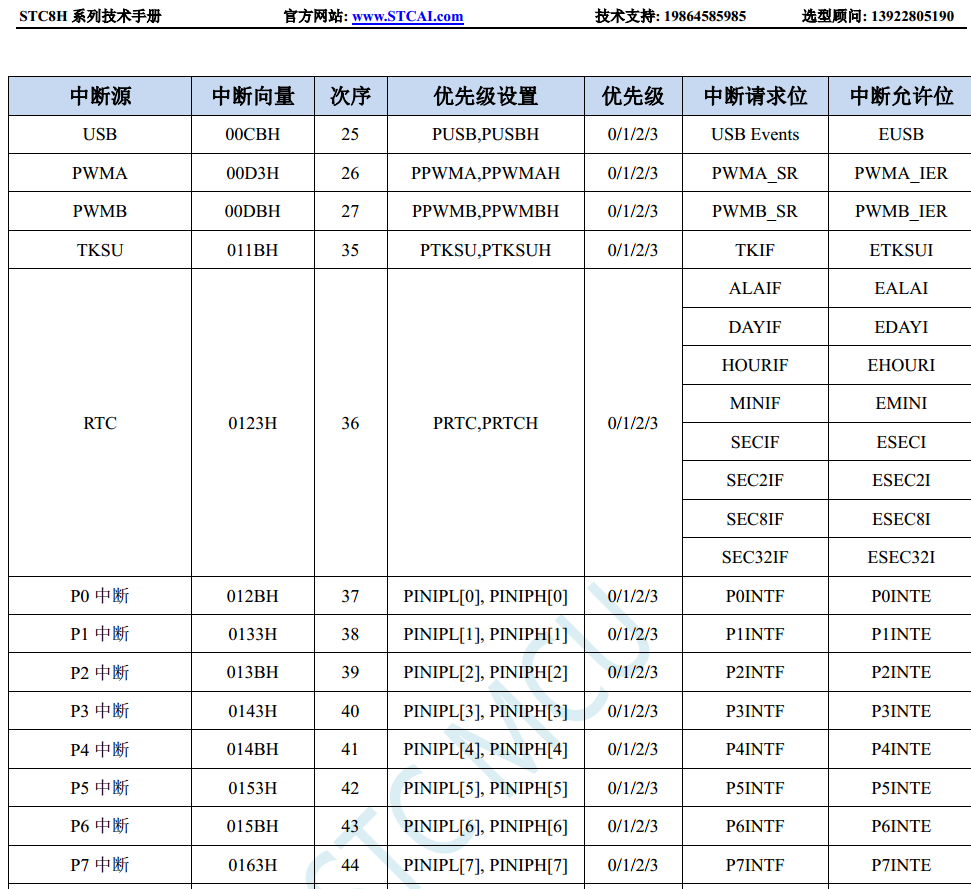

IO口中断有4级优先级,手册有详细说明的啊  详情 回复 发表于 2023-4-14 18:36

发表于 2023-4-14 18:36:30 | 显示全部楼层
只是这句话:
