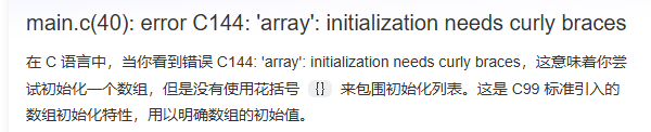

原来定义的缓冲区直接赋值0,可以正常编译。用C251编译器时要赋值数组。

发表于 2025-5-13 17:47:59 | 显示全部楼层
xxx[48]=0;
这样是不规范的,等号前后数据类型和长度不匹配,不能前面是N个字节,后面是1个字节

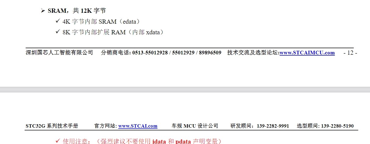

stc32没有pdata区了啊
谢谢指点。STC32一般情况下只有data,xdata可以用了,是不是这样啊  发表于 2025-5-14 08:49

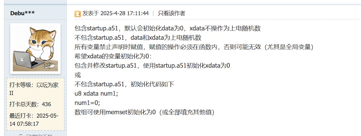

话说这个全局变量赋值这个,有什么依据么?C251 和 C51编译器的区别么?我翻了翻你的关于这个问题的论述,,只找到了一个模糊的可能会失效的描述,剩下的描述就都是禁止并没有提及原因。。

截图202505140913342842.jpg ,,大概就是找到了一个这个描述,,,几乎没有解释出现这个问题的原因,,,所以可以继续补充一下么
编译器的原因,这样操作值就不对,不要这样操作就可以了  详情 回复 发表于 2025-5-14 11:08

看看stc32的ram区

发表于 2025-5-14 11:08:47 | 显示全部楼层
