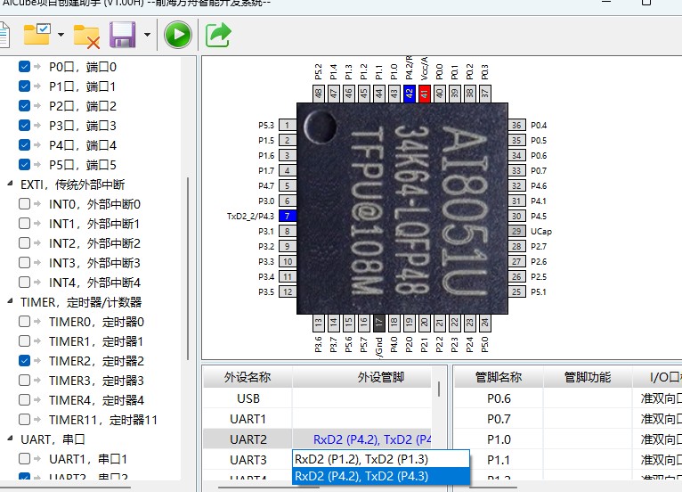

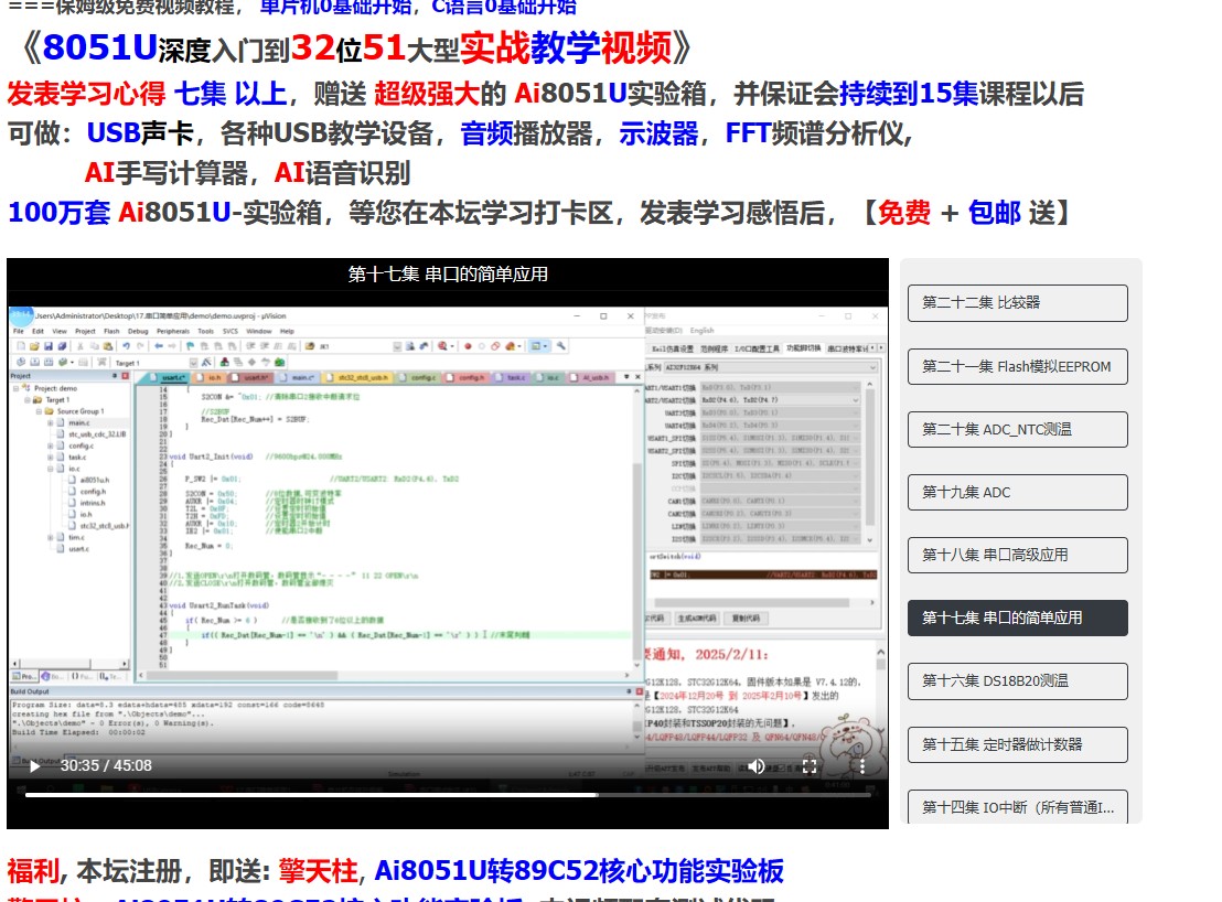

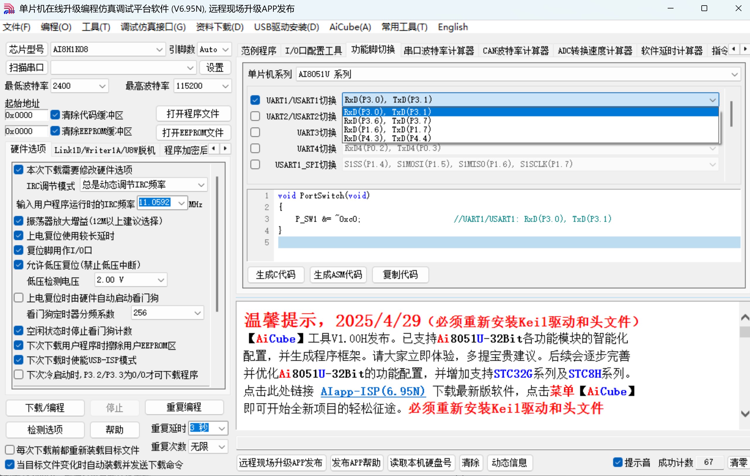

在串口AI8051U教学视频中 用的是4.6 4.7  可是在AIcube 图形化配置里面却找不到那两个引脚呢

哪个视频?以手册为准

发表于 2025-5-13 16:42:03 | 显示全部楼层
[attachimg]98492[/atta[attachimg]

发表于 2025-5-13 16:42:44 | 显示全部楼层

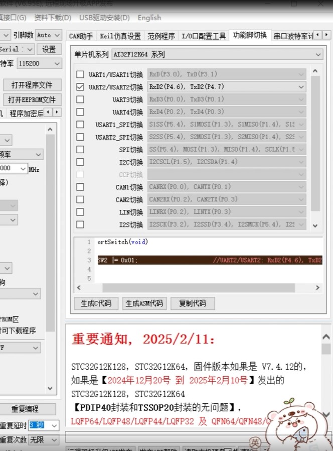

冲哥的教学视频错误了使用别的单片机AI32F12K64。

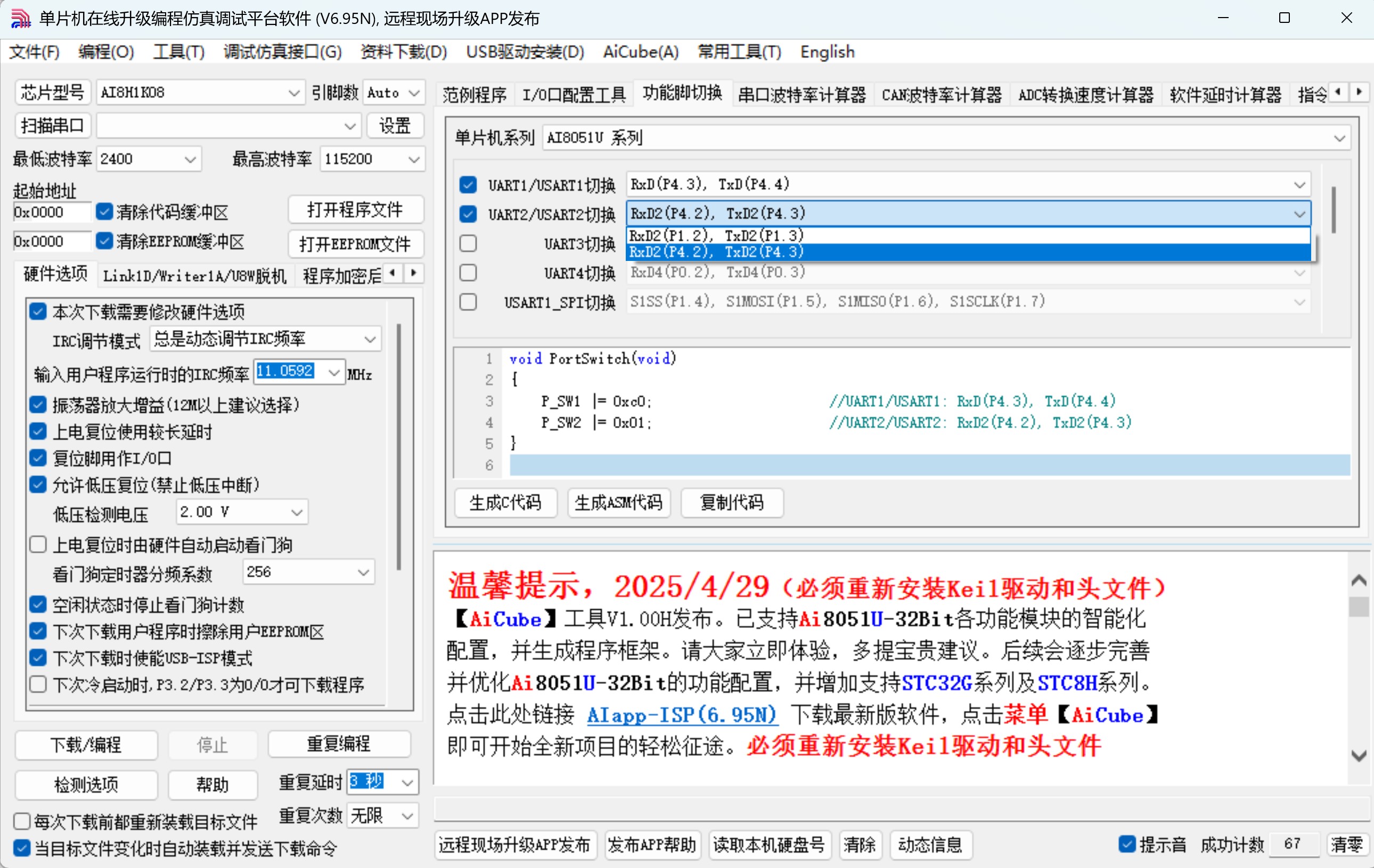

发表于 2025-5-13 17:03:34 | 显示全部楼层
erci*** 发表于 2025-5-13 16:06
哪个视频?以手册为准
我用Ai8051U试验箱选的也是4.6 4.7 才可以啊

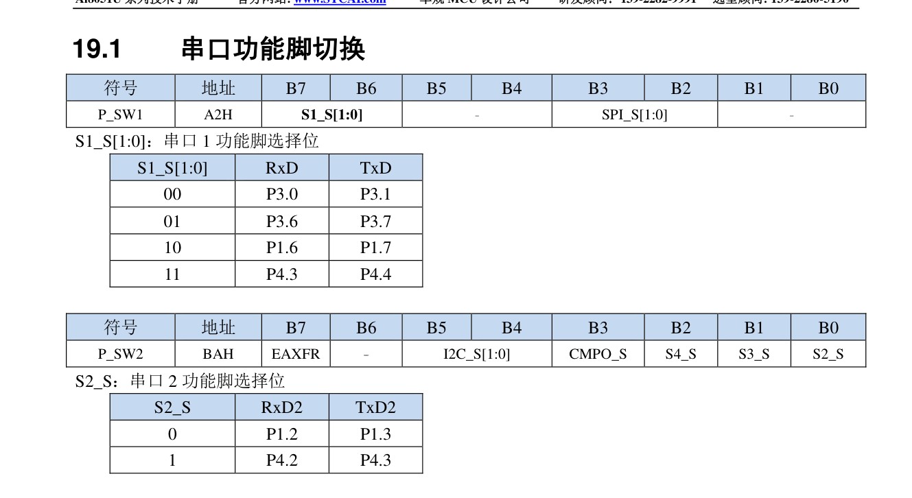

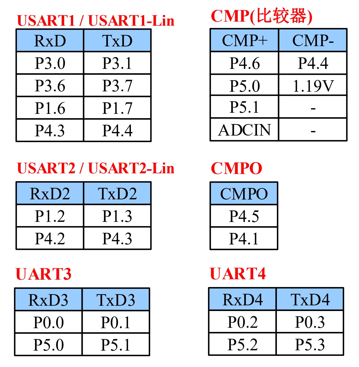

发表于 2025-5-13 17:17:57 | 显示全部楼层
Ai8051U的串口2第二通道是在P4.2,P4.3
其他32系列的串口2第二通道是在P4.6,P4.7
都是通过将P_SW2寄存器的S2_S置1来切换到第二通道

发表于 2025-5-13 17:36:05 | 显示全部楼层
都是通过将P_SW2寄存器的 ...
嗯 明白了多谢
