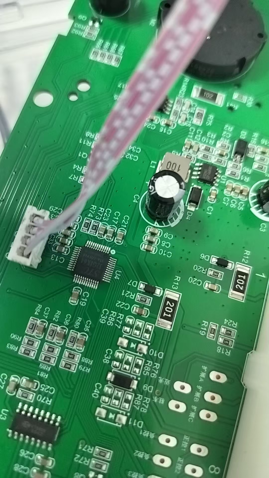

发表于 2025-5-13 14:25:13 | 显示全部楼层 |阅读模式
之前使用stc-isp-v6.91K下载程序一直正常,假期过后使用stc-isp-v6.91K提示要升级软件,之后一直下载不成功,升级到AIapp-ISP-v6.95N,并重新手动制作一下LINK主控芯片后也一直不成功,提示继续检测目标单片机 ...

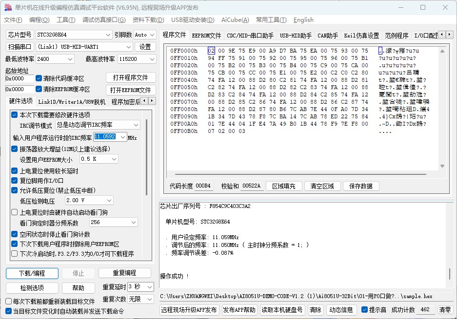

发表于 2025-5-13 16:47:09 | 显示全部楼层
已用最新的AIapp-ISP-V6.95N版本测试 STC32G8K64-42I-LQFP32 如图下载成功。

发表于 2025-5-13 14:42:33 | 显示全部楼层
现在设计的口就是4pin接头,这种接头应该注意什么?

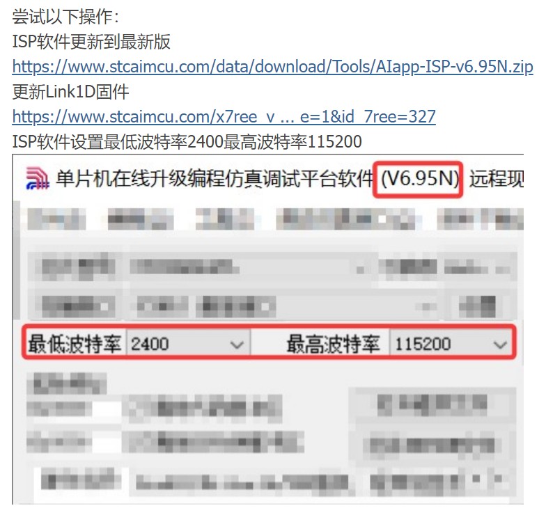

发表于 2025-5-13 16:02:32 | 显示全部楼层
  • 打卡总天数:5
  • 最近打卡:2025-07-04 11:19:00
66
66
发表于 2025-5-13 16:47:35 | 显示全部楼层
当前使用的就是v6.95N,操作也是如次。

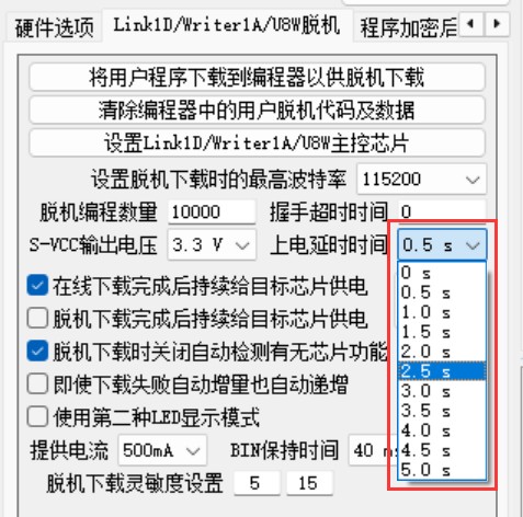

发表于 2025-5-13 17:11:25 | 显示全部楼层
我看你板子上有几个大电容,将上电延时时间加大试试:
  • 打卡总天数:5
66
66
发表于 2025-5-13 17:24:12 | 显示全部楼层
上电延迟时间修改为2.5s,现象依旧。
