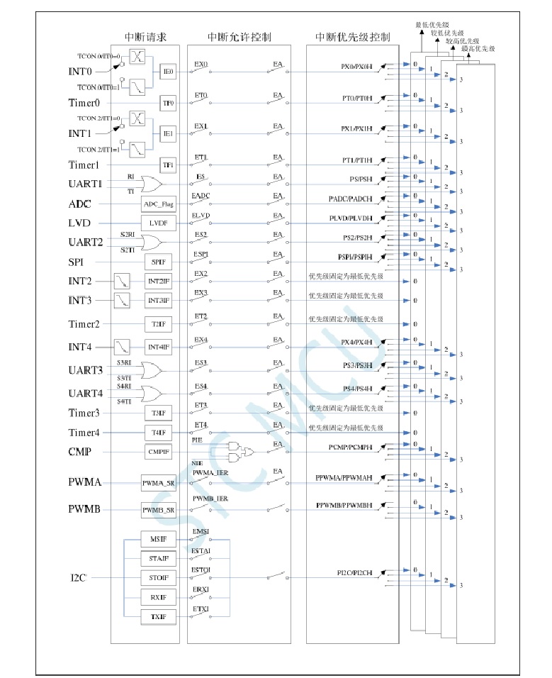

发表于 2023-4-12 19:05:13 | 显示全部楼层 |阅读模式
STC8H 系列技术手册
12.2 STC8H 中断结构图
这个中断结构图是不是没有标出全部的中断,比如所有的 I/O 口中断?
能不能给出个全部中断的结构图?!
谢谢!

发表于 2023-4-13 09:03:06 | 显示全部楼层
已请教工程师,回复如下:其它中断结构后续逐步补充。
