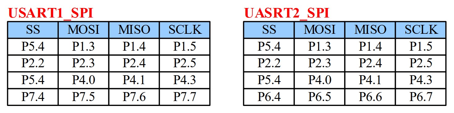

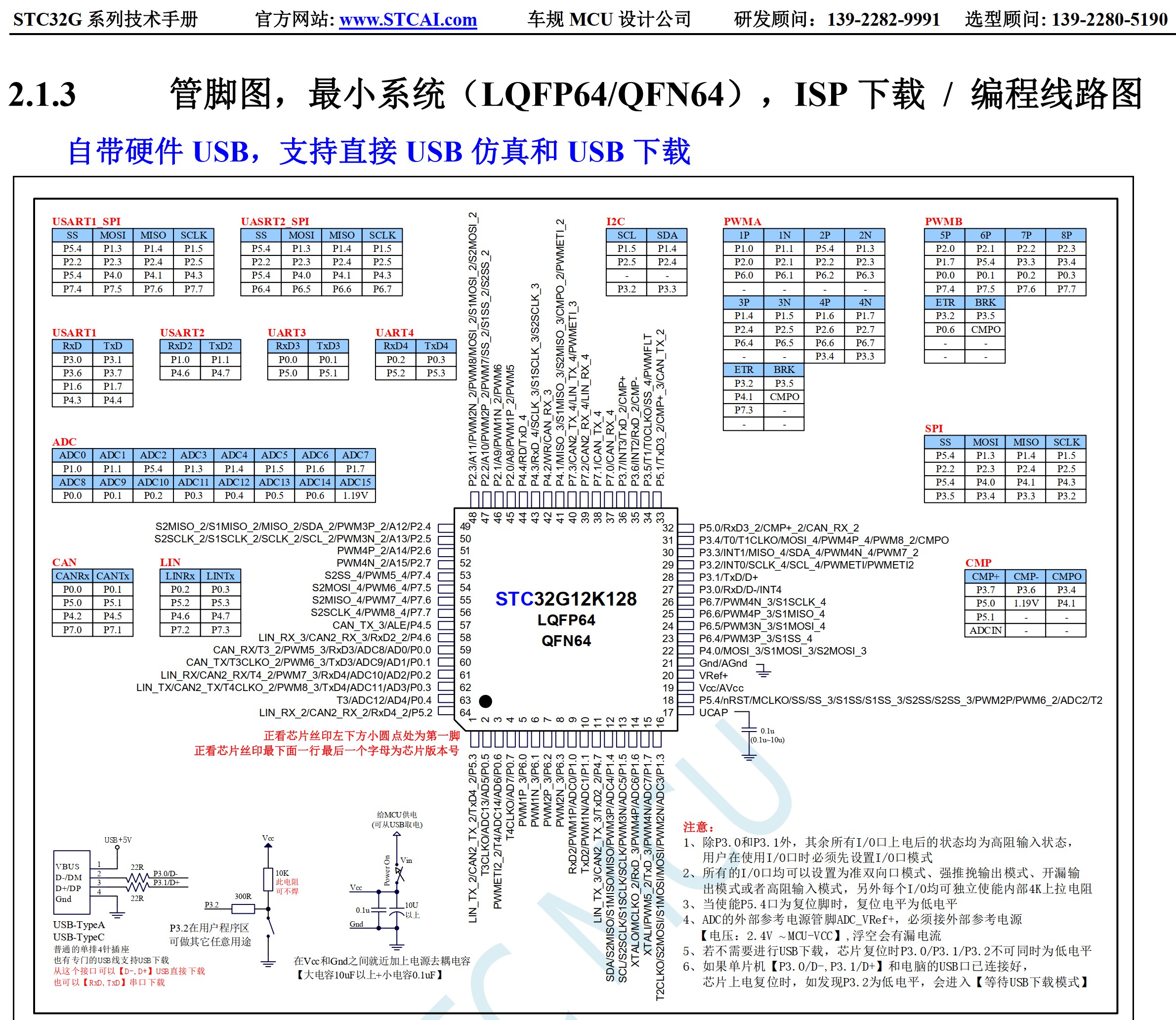

32G不能同时使用两组SPI? | 可以,有3组独立的 SPI

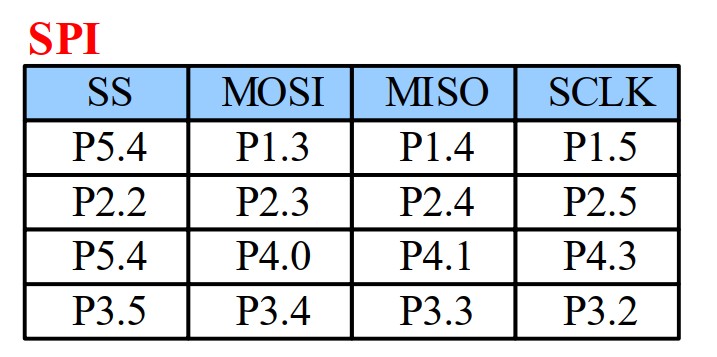

P2,P3口的SP1不能同时使用????存在有什么意义?

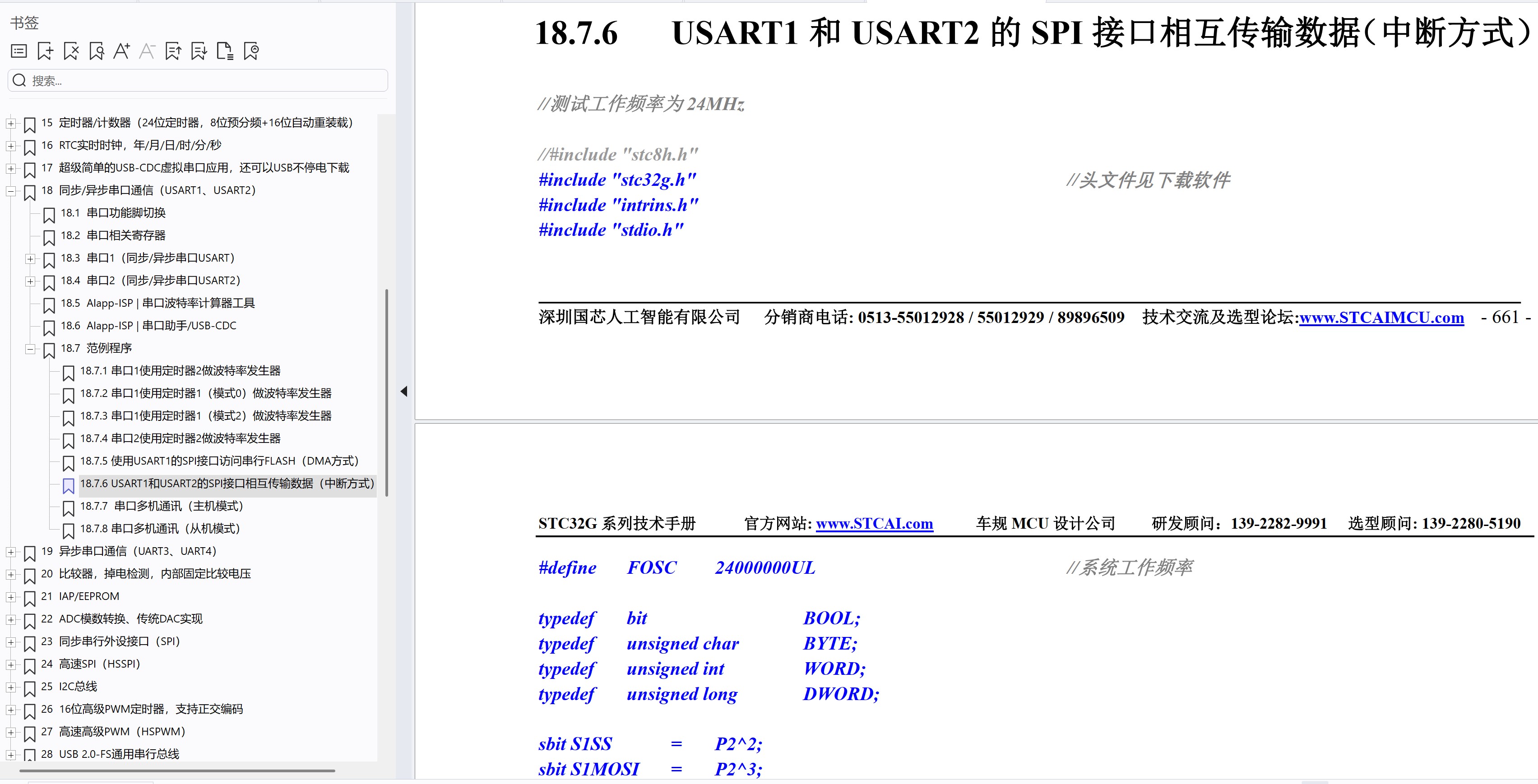

发表于 2025-5-13 16:04:33 | 显示全部楼层
可使用2组USART或分时复用

 楼主| 发表于 2025-7-5 08:26:41 | 显示全部楼层
好是不太懂怎么配置两个SPI同时使用,看例程都是使用呢一个,且只有一个配置SPI_SW(SPI_P35_P34_P33_P32);//SPI_SW(SPI_P22_P23_P24_P25);配置后面的不是覆盖了前面的吗??为什么配置不是像串口其它功能一样分1-4来配置,如SPI1_SW,SPI2_SW
