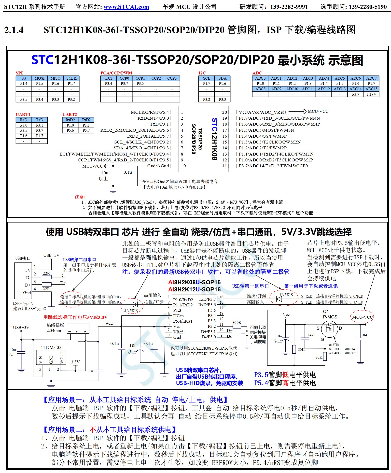

STC12H1K16-36I-TSSOP20 / SOP20 / DIP20
https://www.stcaimcu.com/data/download/Datasheet/STC12H.pdf
