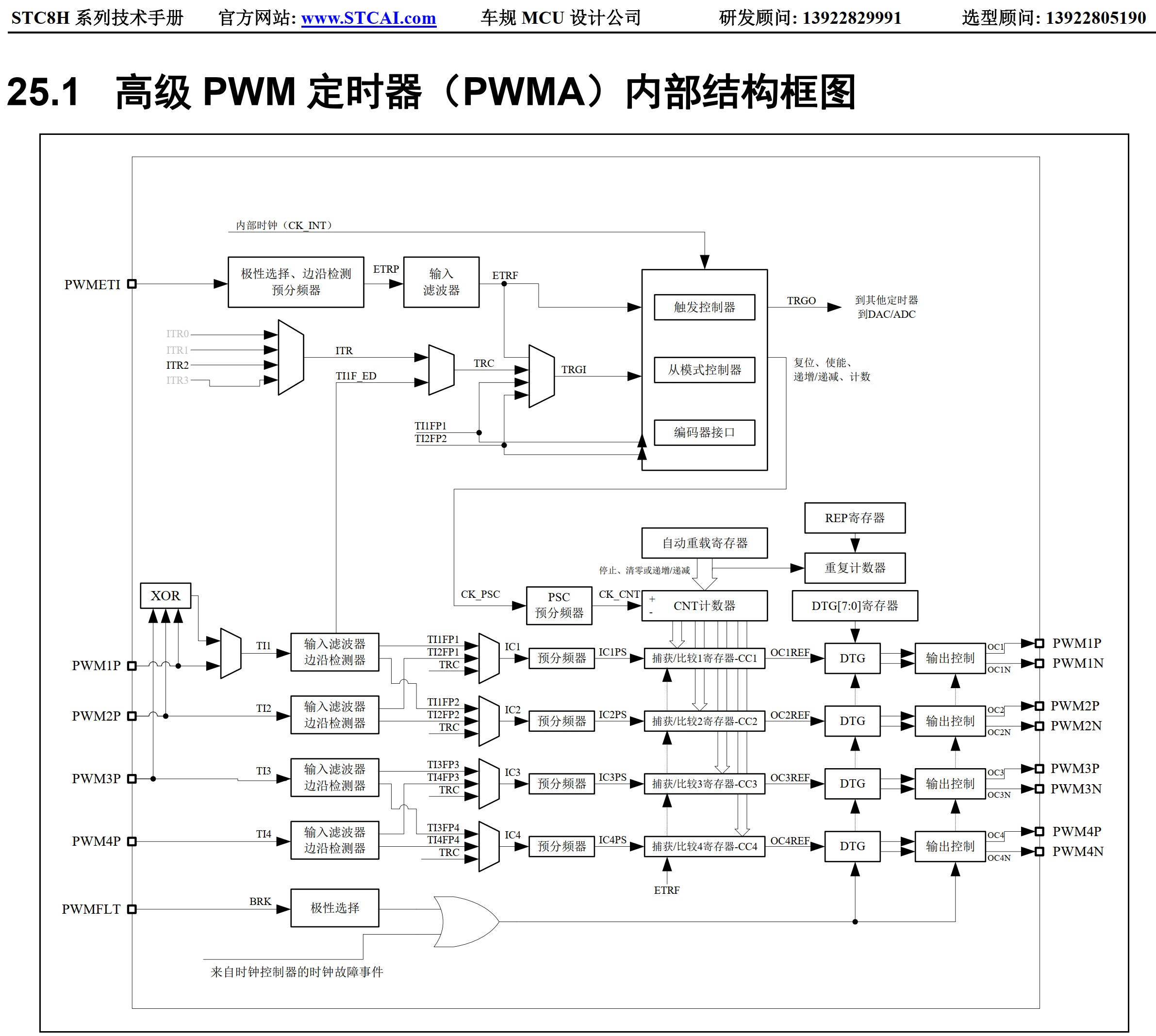

发表于 2025-5-13 17:12:06 | 显示全部楼层
https://www.stcaimcu.com/data/download/Datasheet/STC8H.pdf
改成管脚相似的 STC8H8K64U, 这个的PWM 比较方便

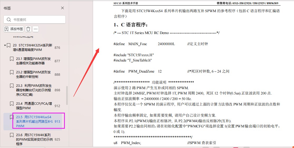

发表于 2025-5-13 09:07:29 | 显示全部楼层
您可查看15手册23.5章节内容

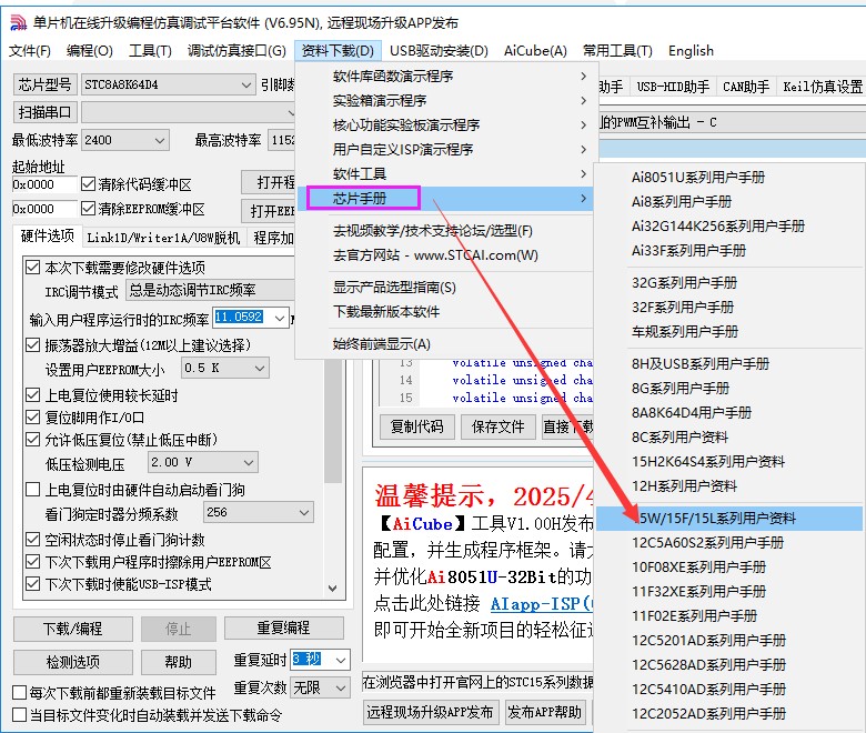

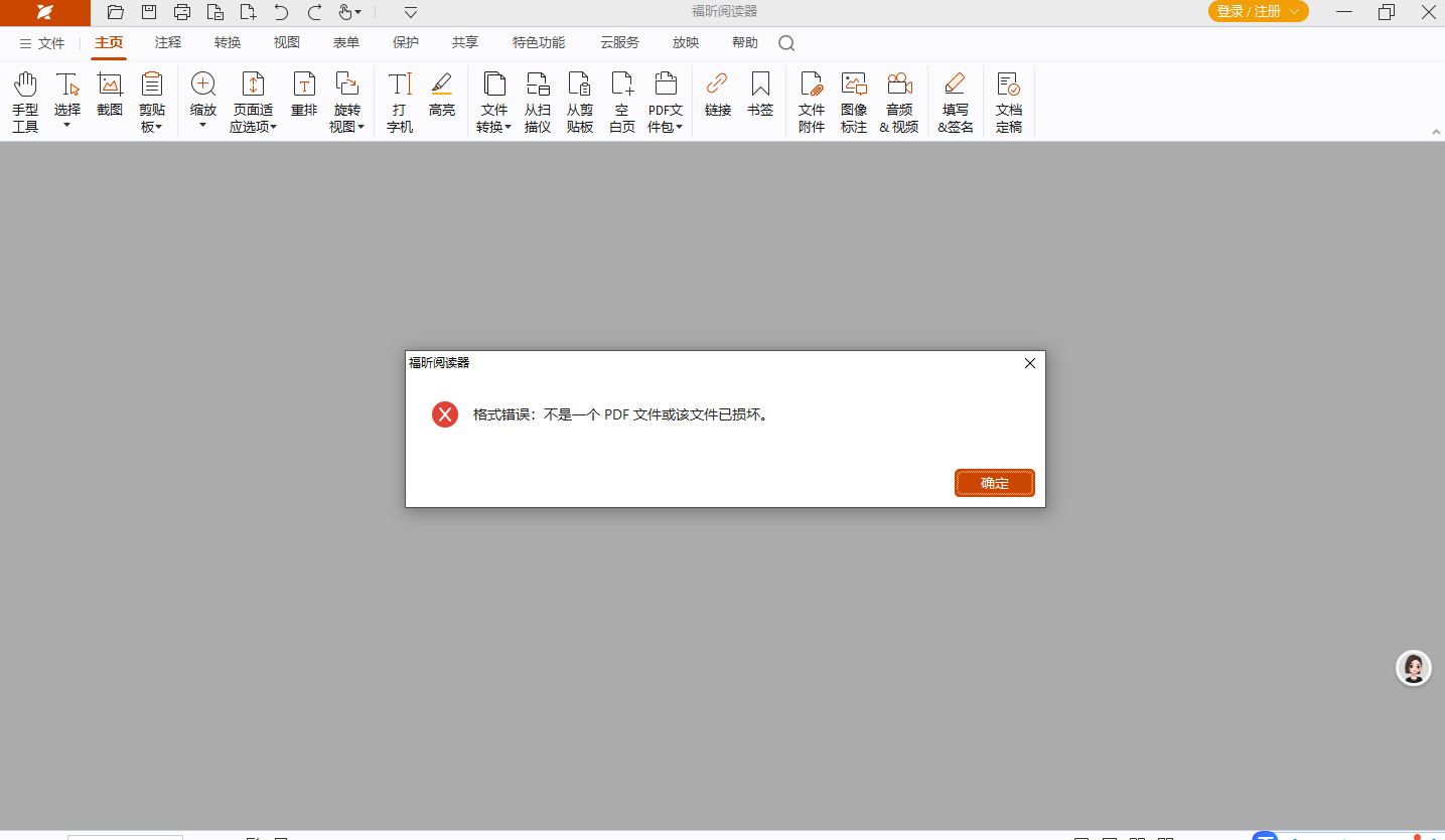

 楼主| 发表于 2025-5-13 17:01:10 | 显示全部楼层
AI-32*** 发表于 2025-5-13 09:07
您可查看15手册23.5章节内容
真是奇怪,下载的STC15资料提示格式不对,其它芯片能打开

发表于 2025-5-13 17:13:14 | 显示全部楼层
STC15W4KXX系列的增强型6通道15位PWM,没有硬件死区,只能设置占空比时错开一点时间做死区。并且PWM是在设置的T1或T2取反输出,使用上一定要注意。
强烈建议使用STC8HXX系列的高级PWM,A组4通道PWM带硬件死区。
