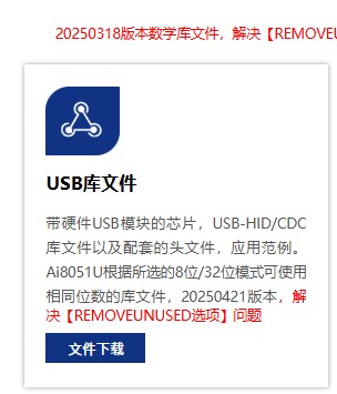

    2.下载所需文件(STC官网-软件工具-库函数-USB库文作3.移植关键部分到工程:

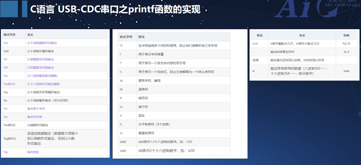

    1.C语言 USB-CDC串口之printf函数的实现

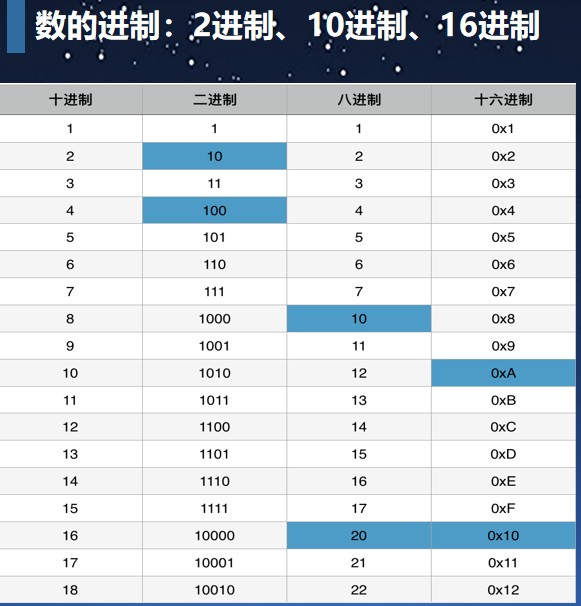

    3.数据的基本类型

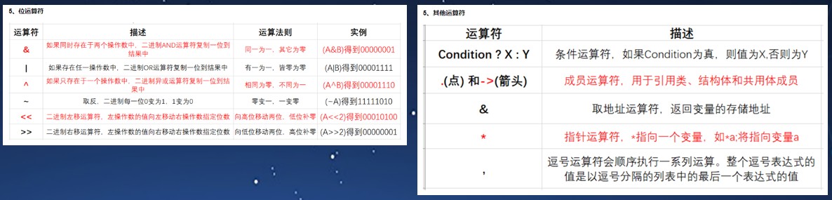

    4.C语言常用运算符

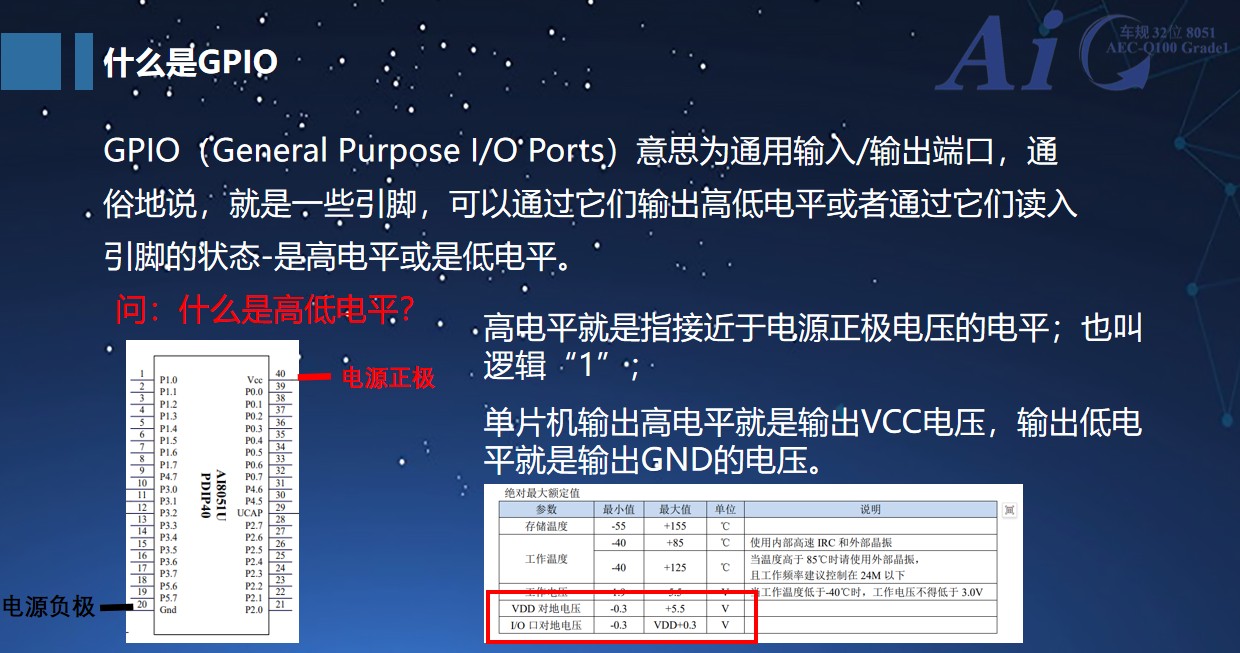

第六集   IO输入输出配置
     1.什么是GPIO:
2.按键输入检测

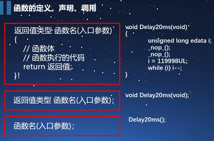

     3.函数的定义、声明、调用
