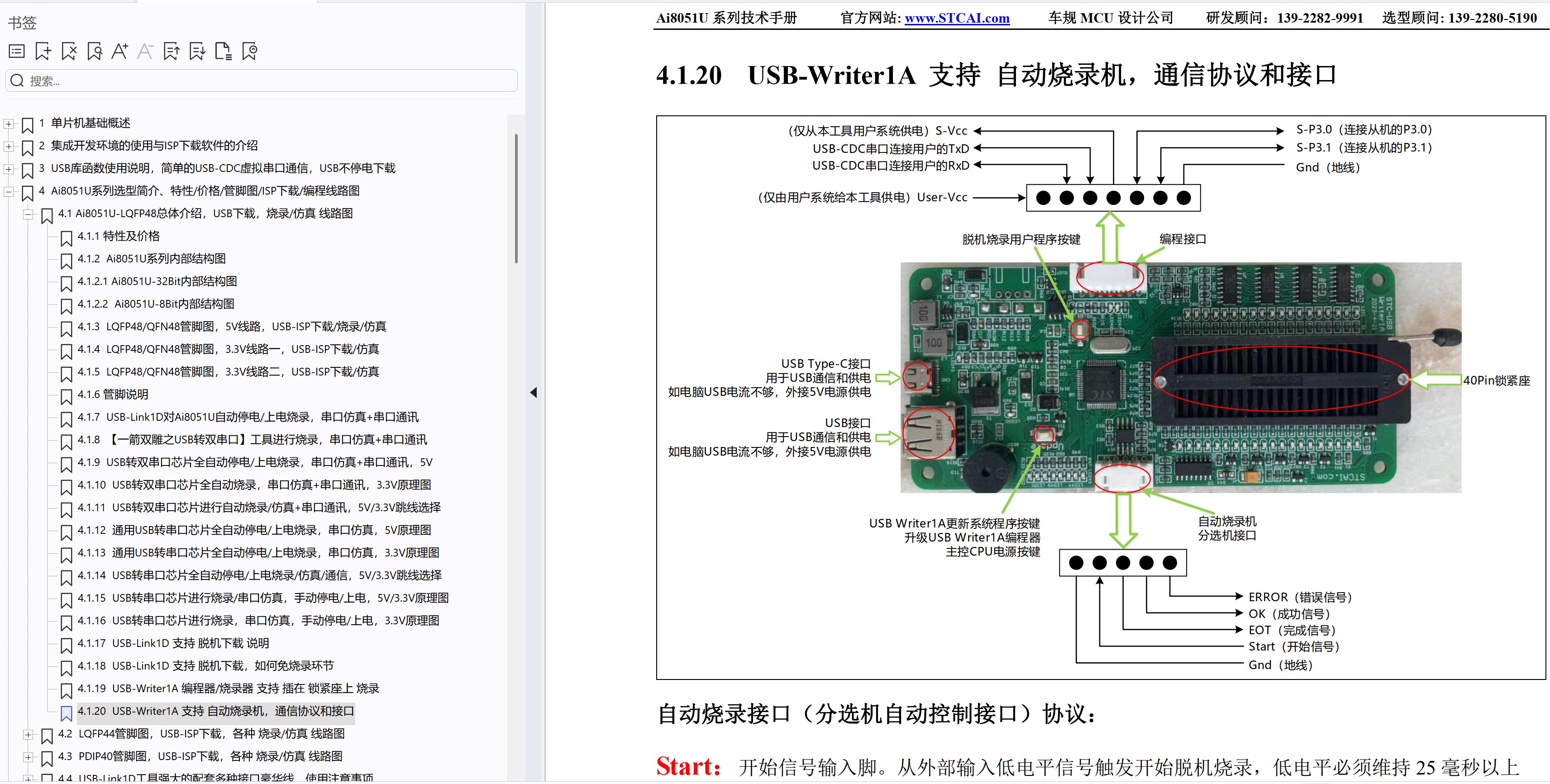

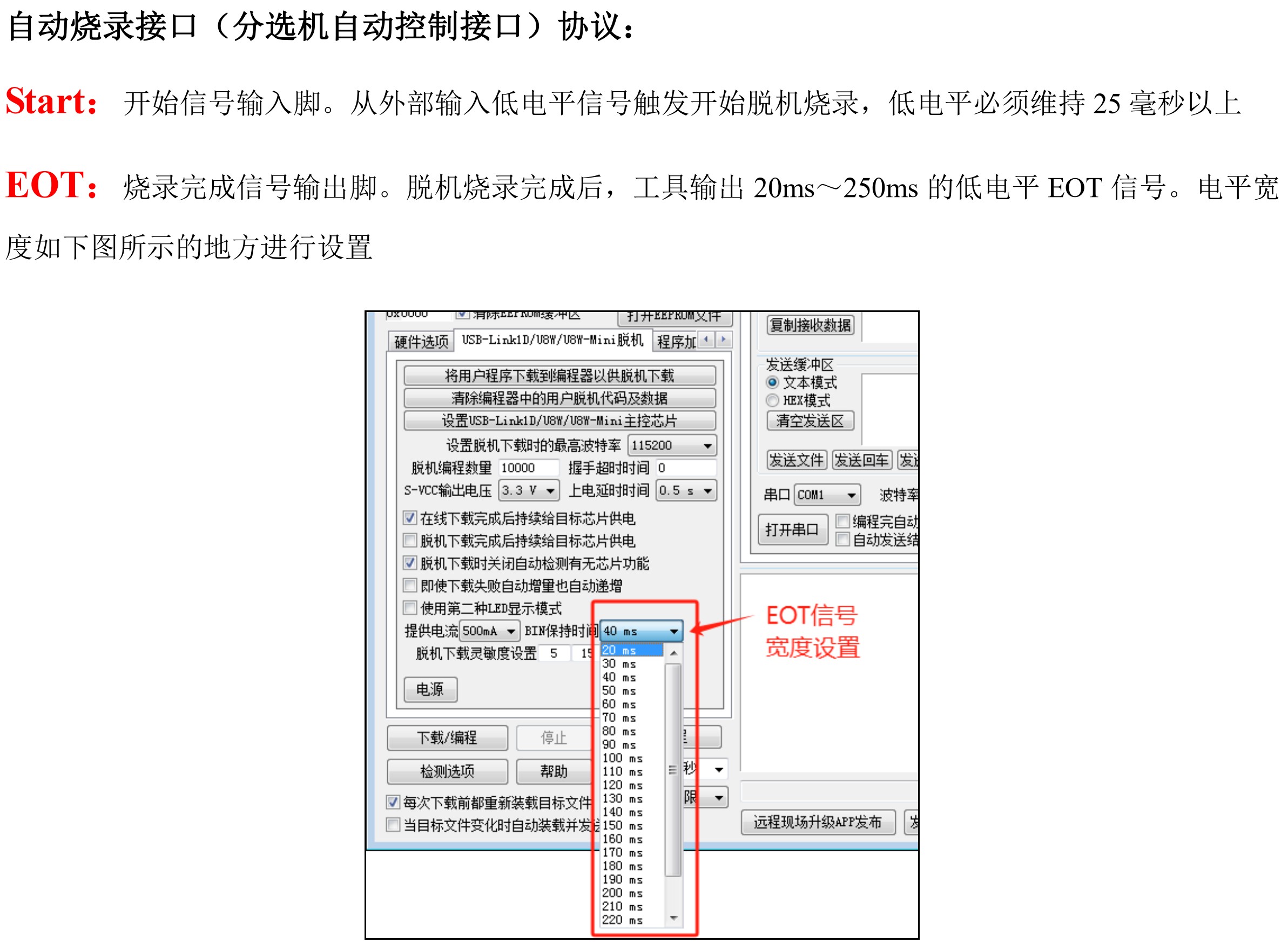

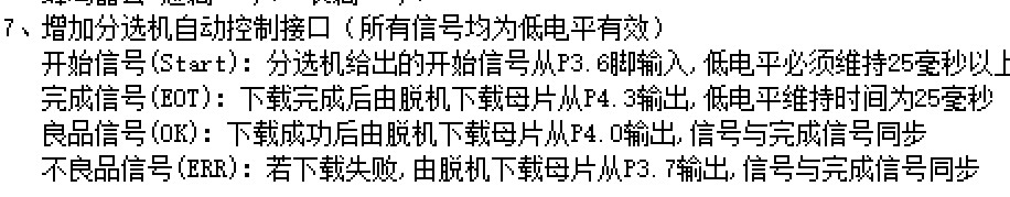

之前的脱机下载设备使用U8W的方案制作,分选机信号用的是:
但是ISP软件更新后,主控芯片的输出信号也变更了引脚,造成之前的设备无法使用了
主要是完成信号和良品信号两个引脚,由于使用的是32脚的IAP芯片,也没有这两个引脚,这该如何解决?

感谢回复,这个研究过,但是解决不了问题,之前给客户开发的电路板因为ISP软件强制升级,都不能用了。就是因为母片的P1.5和P5.4的引脚功能变了,系统检测不到对应的信号。
