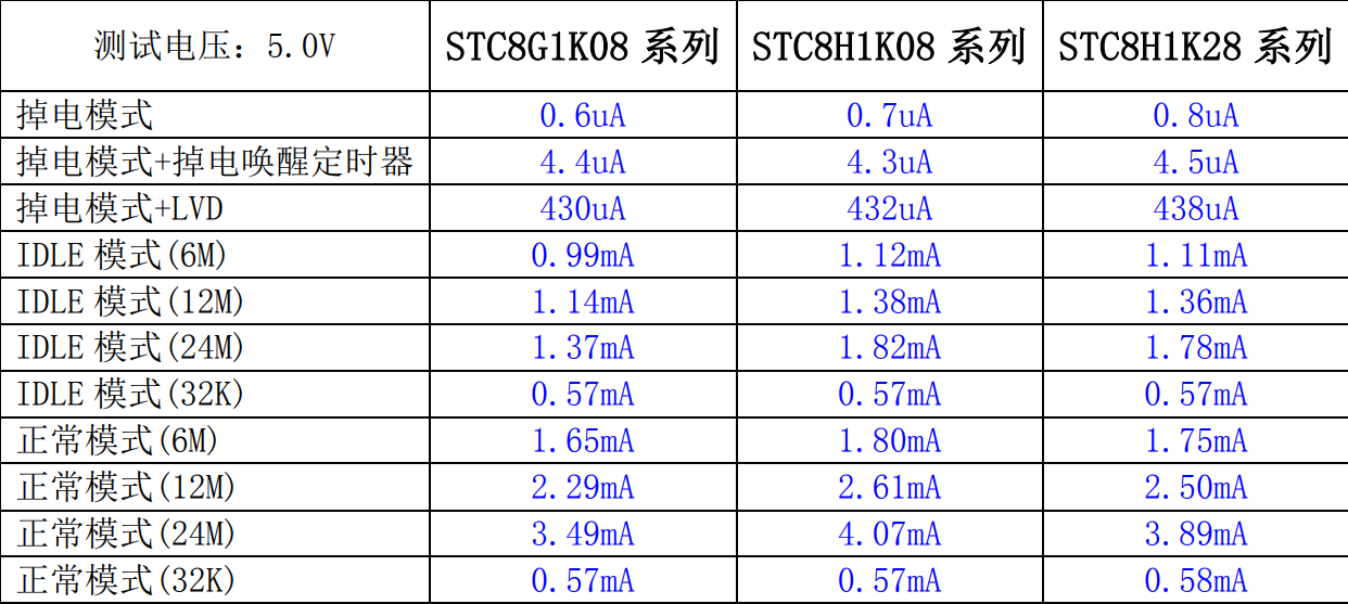

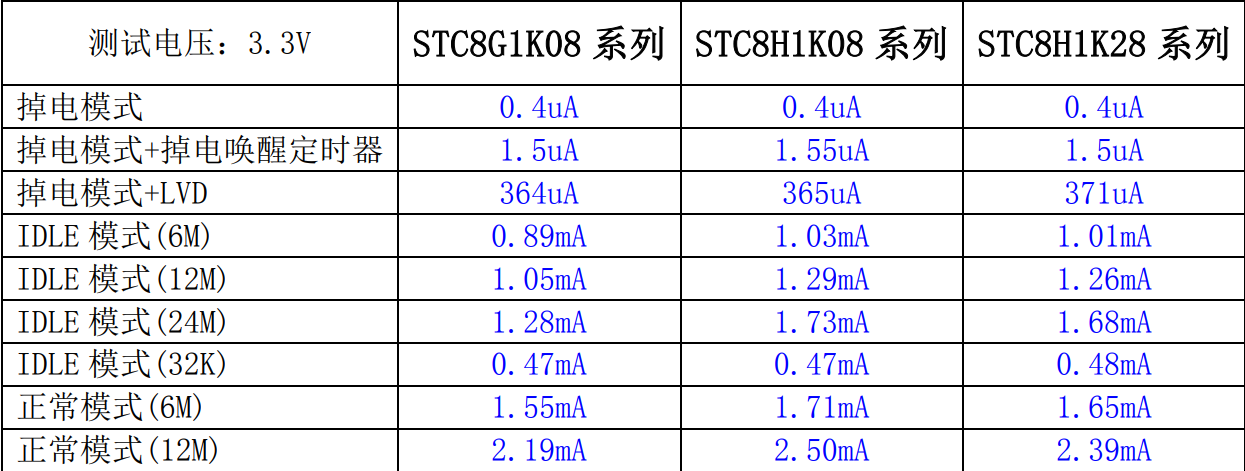

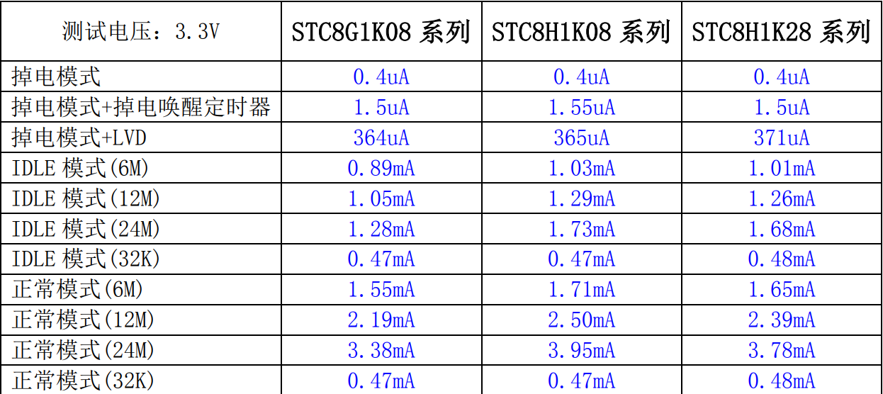

发表于 2023-4-13 15:14:02 | 显示全部楼层
3个系列,翻了下3年前的某次测试数据如下:

发表于 2023-4-13 11:25:20 | 显示全部楼层
      STC8H8K64U-45I-LQFP64/48/32,TSSOP20,PDIP40,最高45MHz主频的正常工作时的功耗参数
主频越高的MCU, 同频,比主频慢的 MCU 的功耗要大些,主要大在用的是支持更高速的FLASH, 这个更高速的FLASH, 同频,比低频的FLASH功耗大!按这个理论,45M/42M的比36M的同频下,功耗大
当然 STC8H8K64U比STC8H1K08/STC8G1K08多了一堆有的没有的东西。
