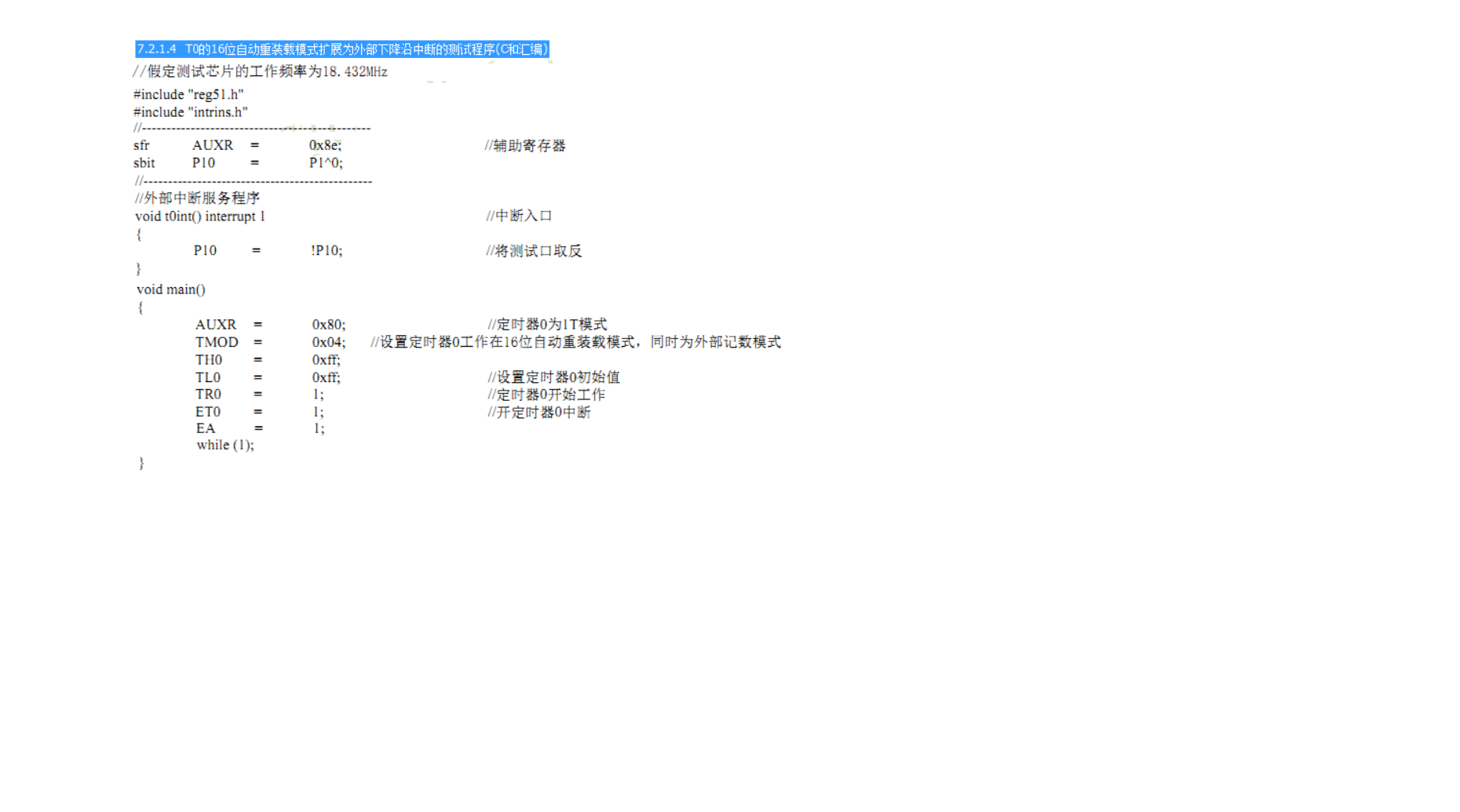

图片是官方例程
/*****中断**********************************/
              void t0int()interrupt 1
               OutPut0=~OutPut0;
主函数
               AUXR=0X80;
               TMOD=0X04;
               TL0=0XFF;
               TH0=0XFF;
               ET0=1;
               TR0=1;
                EA=1;
               while(1)                          //
                 Delay_50ms(20);
                 OutPut2=~OutPut2;         //
以上是测试程序
主循环OutPut2不断取反正确
中断3.4取反一次点亮指示灯以后
再触碰3.4口就没有反应了
想用计数器来跟踪PLC发的高速脉冲
做加减计数器
当然P3.2 P3.3也可以
手上刚好一块板有3.4和3.5
想试试
1868

发表于 2025-5-12 17:28:00 | 显示全部楼层
针对您描述的计数器功能异常问题,结合代码实现和8051架构特性,现提供以下专业分析及解决方案:
一、问题诊断
1. 模式配置矛盾
  1. c
  2.    TMOD=0x04;  // 定时器0配置为模式1(16位计数器),计数器模式
   此处存在两个关键配置问题:
模式1为16位非自动重载模式,但未在中断服务程序中重装初值
计数器初值设置为0xFFFF:
  1. c
  2.      TL0=0xFF;  // 低字节
  3.      TH0=0xFF;  // 高字节
   这将导致首次计数脉冲触发立即溢出(0xFFFF+1=0x10000),但后续未重新初始化计数器
2. 中断服务程序缺陷
  1. c
  2.    void t0int() interrupt 1 {
  3.        OutPut0=~OutPut0; // 仅电平翻转,未重置计数器
  4.    }
   缺少关键操作:
未清除TF0溢出标志(部分型号需手动清除)
未重新装载计数初值
未处理计数器溢出后的状态恢复
3. 端口配置缺失
   未显式配置P3.4(T0引脚)的工作模式:
   ```c
   P3M1 &= ~(1

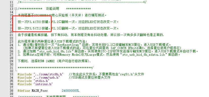

文件路径
E:\MCU\STCMCU\STC8H\STC8H 开天斧开发板资料\04-利用T0,T1做外部计数器\sample.hex
/* --- STC MCU Limited ------------------------------------------------*/
/* --- STC 1T Series MCU Demo Programme -------------------------------*/
/* --- Mobile: (86)13922805190 ----------------------------------------*/
/* --- Fax: 86-0513-55012956,55012947,55012969 ------------------------*/
/* --- Tel: 86-0513-55012928,55012929,55012966 ------------------------*/
/* --- Web: www.STCMCU.com --------------------------------------------*/
/* --- Web: www.STCMCUDATA.com  ---------------------------------------*/
/* --- QQ:  800003751 -------------------------------------------------*/
/* 如果要在程序中使用此代码,请在程序中注明使用了STC的资料及程序            */
本例程基于STC8H8K64U核心实验板(开天斧)进行编写测试。
按一次P3.4(T0)按键,P2.2口翻转一次,对应的LED灯状态改变一次。
按一次P3.5(T1)按键,P2.3口翻转一次,对应的LED灯状态改变一次。
由于按键是机械按键, 按下有抖动, 而本例程没有去抖动处理, 所以按一次有多多次翻转也是正常的.
此外程序演示两种复位进入USB下载模式的方法:
1. 通过每1毫秒执行一次“KeyResetScan”函数,实现长按P3.2口按键触发MCU复位,进入USB下载模式。
   (如果不希望复位进入USB下载模式的话,可在复位代码里将 IAP_CONTR 的bit6清0,选择复位进用户程序区)
2. 通过加载“stc_usb_hid_8h.lib”库函数,实现使用STC-ISP软件发送指令触发MCU复位,进入USB下载模式并自动下载。
下载时, 选择时钟 24MHZ (用户可自行修改频率).
#include "../comm/stc8h.h"   //包含此头文件后,不需要再包含"reg51.h"头文件
#include "../comm/usb.h"     //USB调试及复位所需头文件
#include "stdio.h"
#include "intrins.h"
#define MAIN_Fosc        24000000UL
/*************  本地常量声明    **************/
#define T0_CT 0x04
#define T1_CT 0x40
//USB调试及复位所需定义
char *USER_DEVICEDESC = NULL;
char *USER_STCISPCMD = "@STCISP#";                      //设置自动复位到ISP区的用户接口命令
/*************  IO口定义    **************/
/*************  本地变量声明    **************/
//P3.2口按键复位所需变量
bit Key_Flag;
u16 Key_cnt;
u8  T0_cnt, T1_cnt; //测试用的计数变量
/*************  本地函数声明    **************/
void delay_ms(u8 ms);
void KeyResetScan(void);
/****************  外部函数声明和外部变量声明 *****************/
// 函数: void timer0_int (void) interrupt TIMER0_VECTOR
// 描述:  timer0中断函数.
// 参数: none.
// 返回: none.
// 版本: V1.0, 2015-1-12
void TM0_Isr() interrupt 1
    P22 = !P22;  //测试端口
    T0_cnt++;    //计数+1
// 函数: void timer1_int (void) interrupt TIMER1_VECTOR
// 描述:  timer1中断函数.
// 参数: none.
// 返回: none.
void TM1_Isr (void) interrupt 3
    P23 = !P23;  //测试端口
    T1_cnt++;    //计数+1
