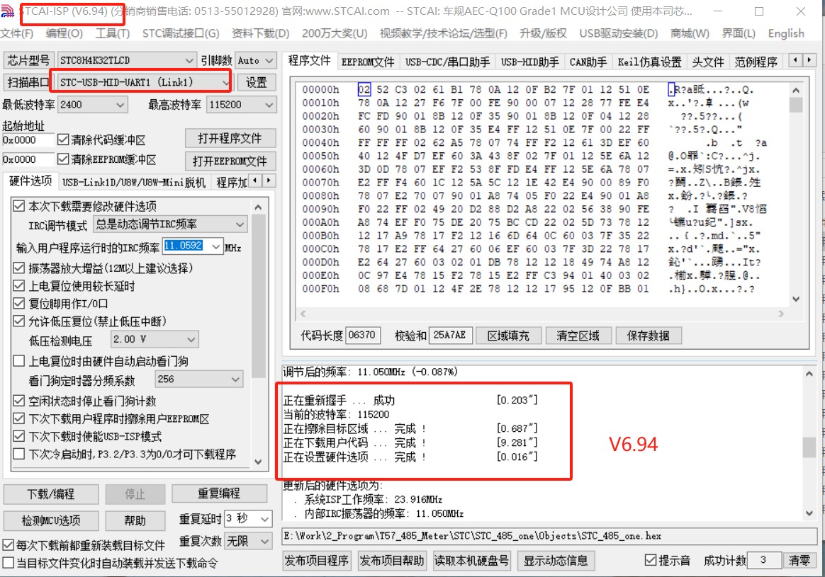

发表于 2025-5-12 17:21:09 | 显示全部楼层
我之前也碰到这个问题了,当时做过2个版本的对比测试,30多K的程序下载速度能差3秒多,但是记不清具体是哪个版本了,你可以先试试V6.94版,这个版本应该挺快的
  • 打卡总天数:582
  • 最近打卡:2025-11-07 05:55:30
769
2412
2412
发表于 2025-5-12 17:21:57 | 显示全部楼层
但是新版本功能多又好用,就是速度慢点,所以我现在使用的最新版6.95N
  • 打卡总天数:582
769
2412
2412
发表于 2025-5-13 09:07:27 | 显示全部楼层
同一个程序,同一个link 1D,V6.94比6.95N快10秒

发表于 2025-5-13 09:09:10 | 显示全部楼层
问题不在波特率上,应该是1D的固件下载程序慢了
