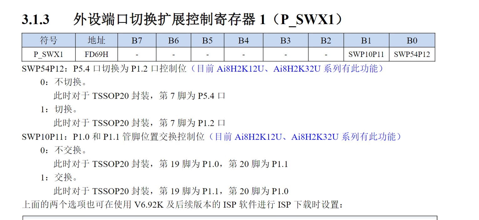

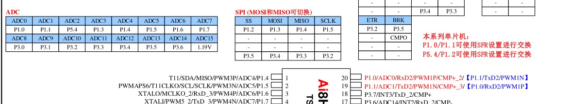

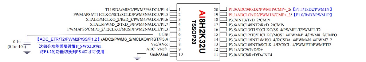

想交换使用P1.1  P1.0,手册说要设置SFR,好像也没看到怎么设置
请教一下各位大佬

发表于 2025-5-12 11:29:45 | 显示全部楼层
瞅瞅手册里面的这个部分

发表于 2025-5-12 11:44:03 | 显示全部楼层
_奶*** 发表于 2025-5-12 11:29
瞅瞅手册里面的这个部分
好的,我看下,谢谢
