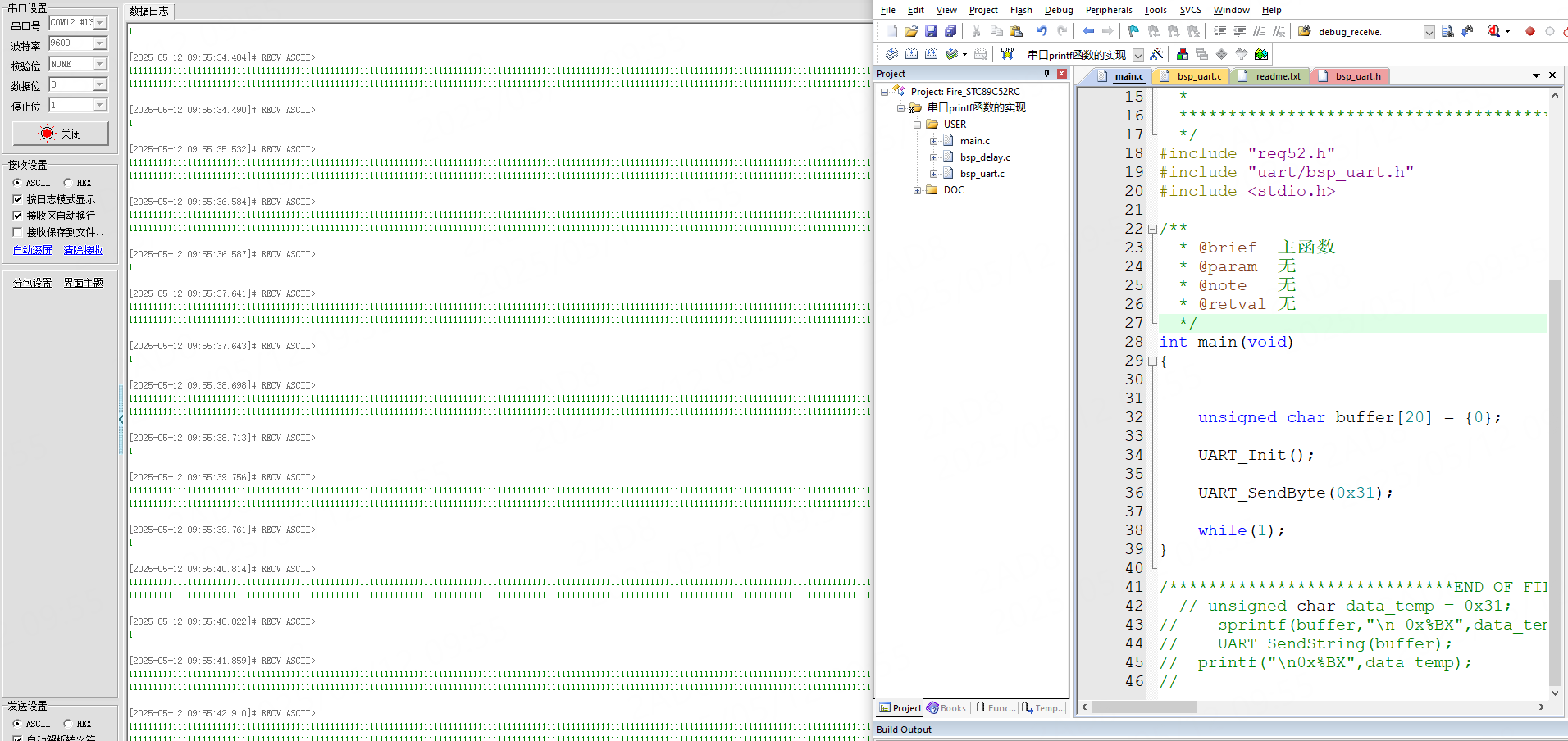

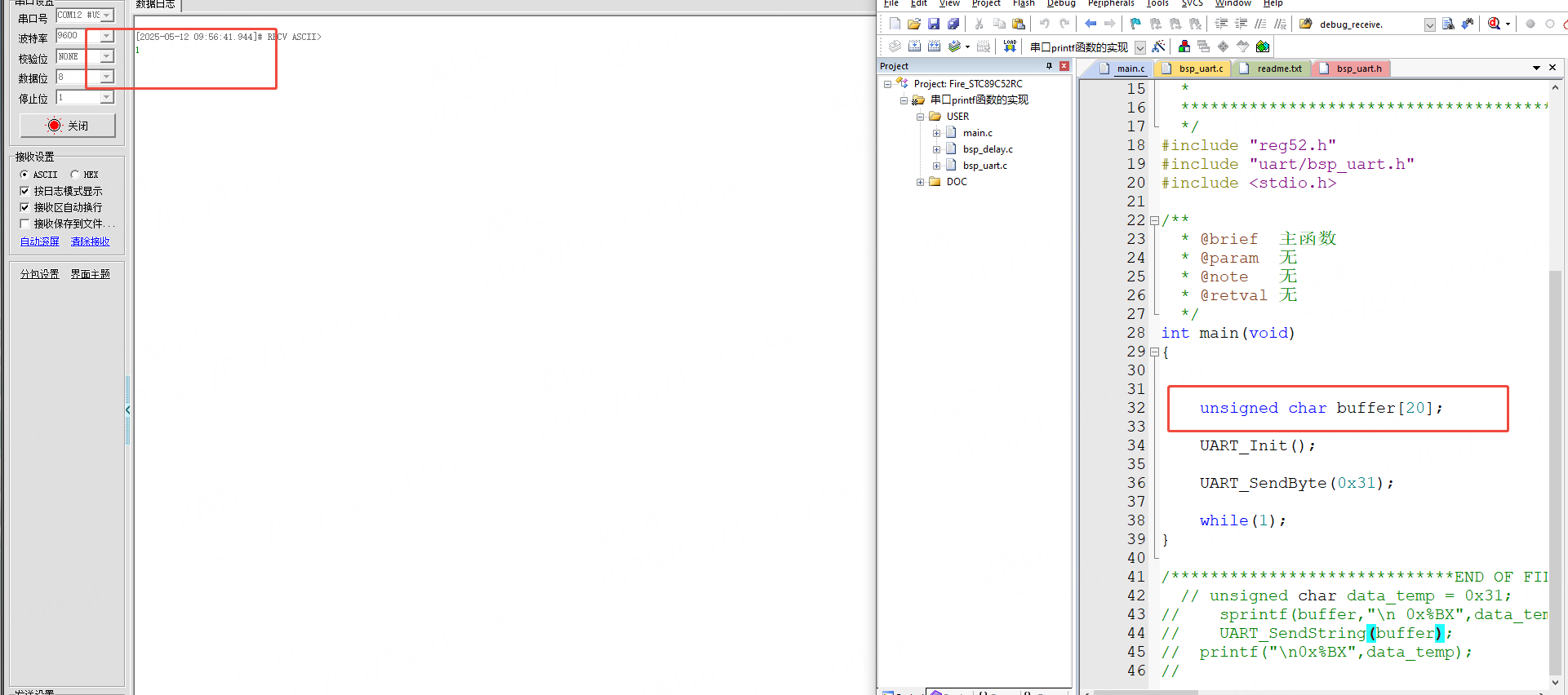

第一个图是正常的,
定义了一个局部数组,初始化串口后,发送一个字符
第二个图,如果将局部数组多写一个={0},其他部分都没有变,就会异常,一直打印多个字符
