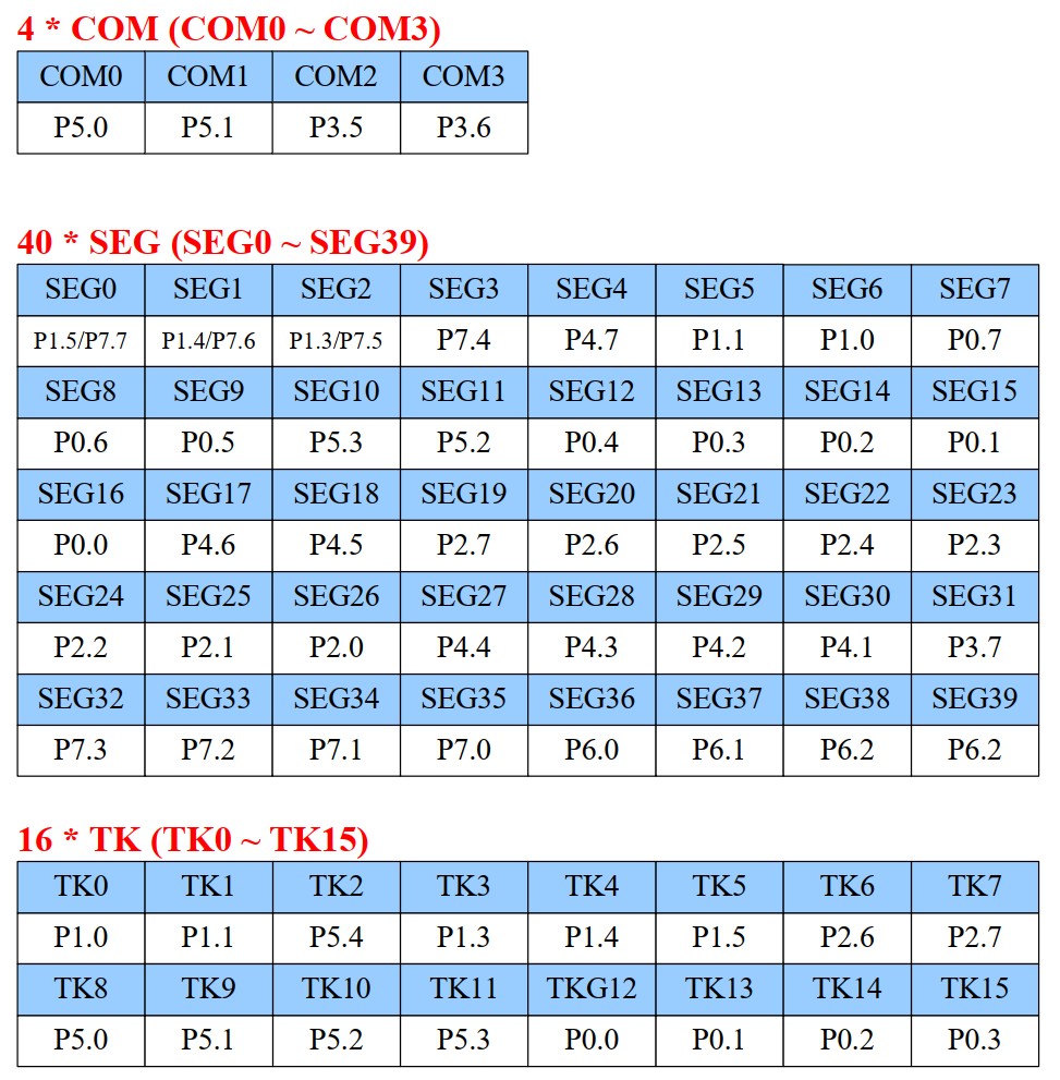

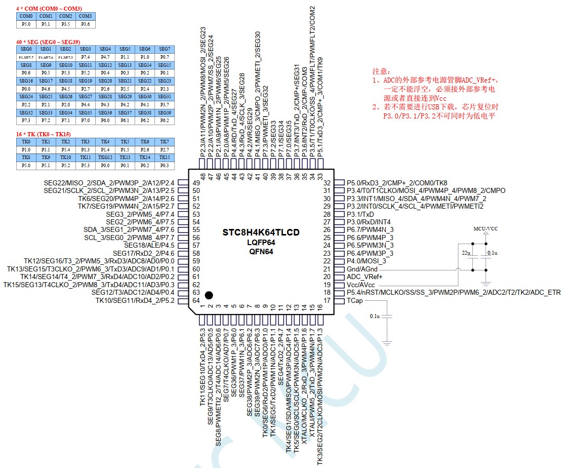

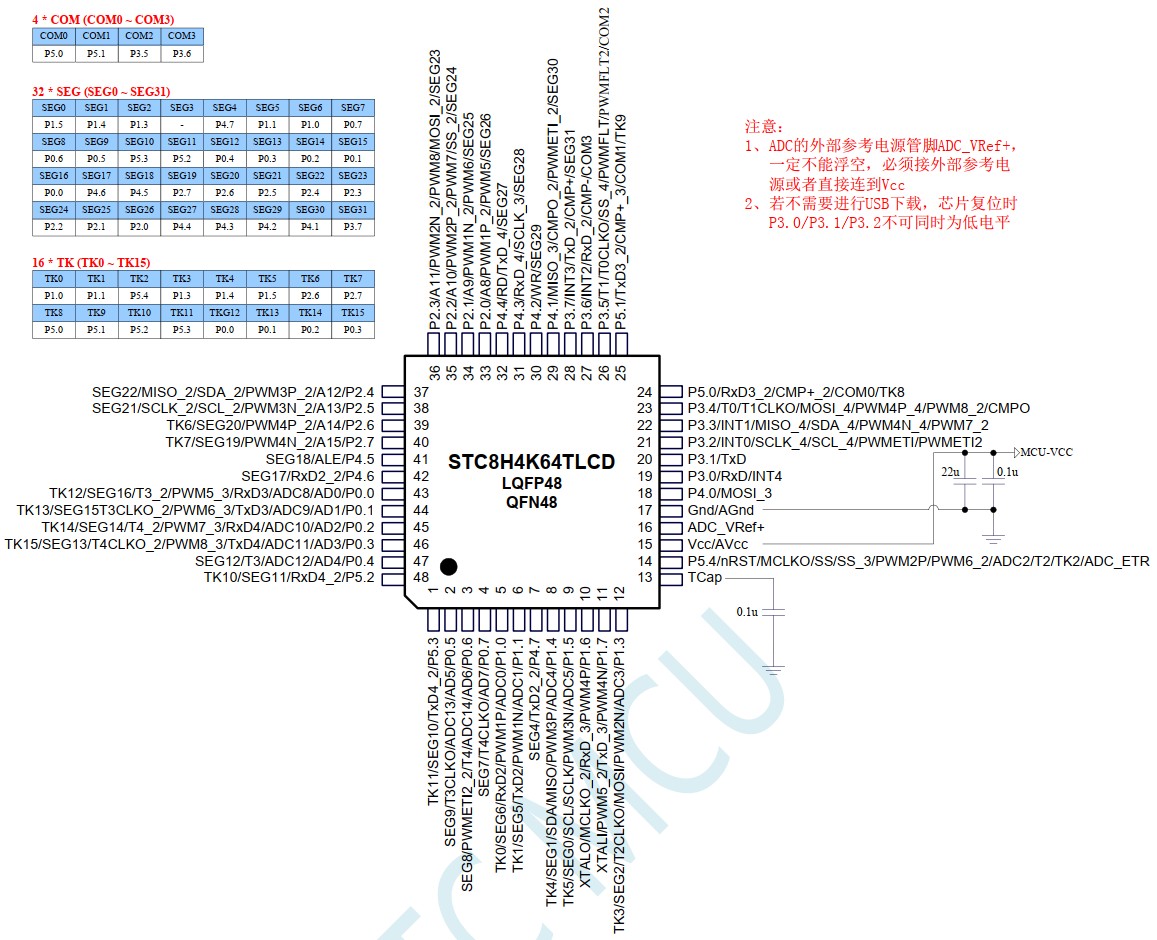

段码 LCD 显示, 64-Pin / 48-Pin 哪个更受欢迎,大家预测下

64-Pin更受欢迎

64引脚

我用KS0108的12864用64脚的STC感觉不太够~~,做了板子,后来就没后来了

用48脚的就好了吧

请教一下,断码lcd驱动和触摸按键可以混合使用吗?
