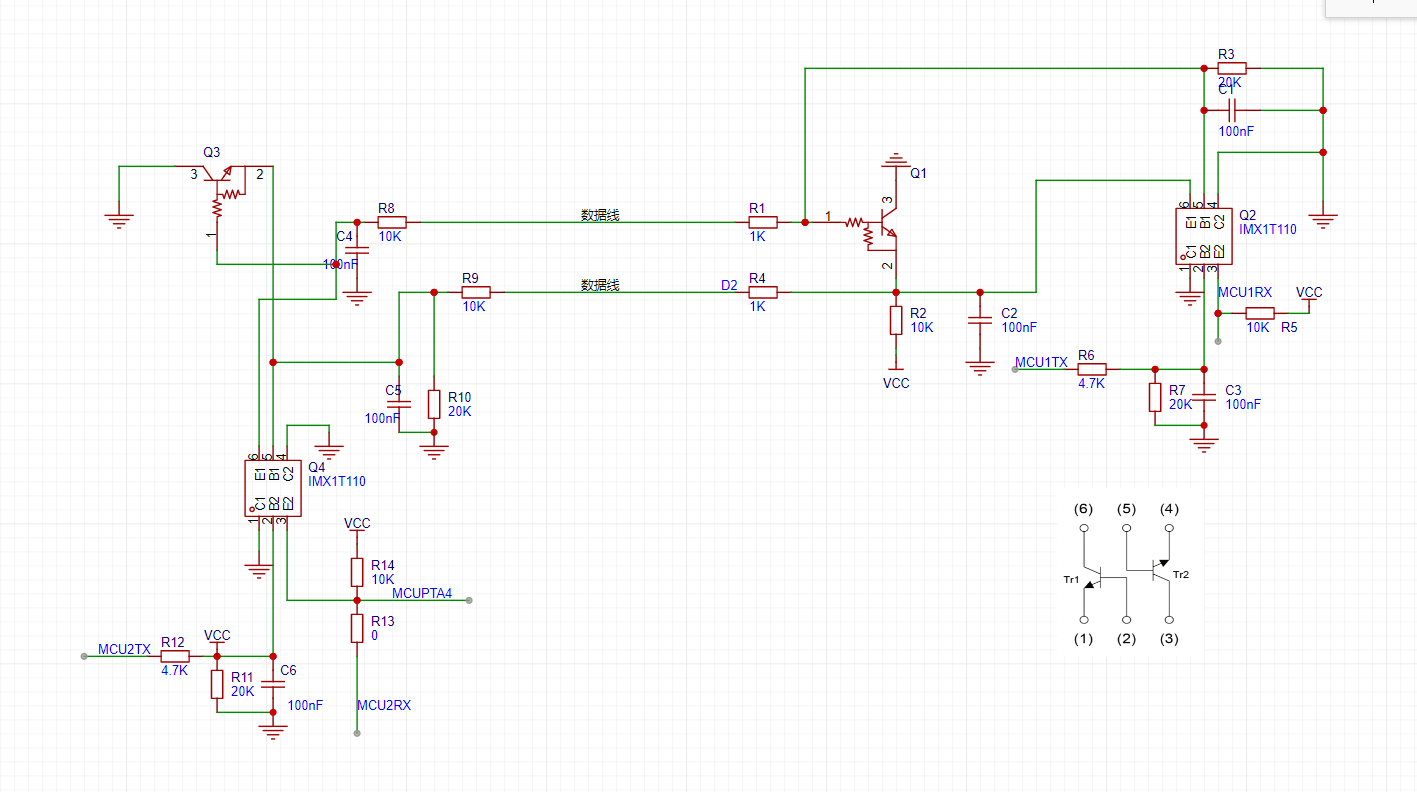

    最近帮网友维修一个进口的设备,设备是两个模块,中间用4芯电缆连接,发现两个模块之间通信用的是串口通信,之前没有见到过这样的电路,于是抄了一下图,懂工作原理的大神科普一下,图也有可能不正确,凑和着看吧!

关于您所描述的4芯电缆串口通信电路,结合工业通信常见设计规范,可进行如下技术分析:
一、物理层架构解析
该电路很可能采用了差分平衡传输机制(RS-422/485标准),其典型特征为:
1. 双绞线对配置:使用A/B两线构成差分信号通道
2. 共模噪声抑制:通过接收端差分放大器消除线路感应干扰
3. 线路终端匹配:需在电缆末端设置120Ω终端电阻(可能集成在设备内部)
二、四线系统构成
典型配置可能包含:
电源回路:V+(DC12-24V)与GND构成供电通道
差分信号对:TX+/TX- 或 RX+/RX-(实际应用中可能存在交叉配置)
采用双工模式时需四线全双工结构,半双工模式可缩减为两线
三、电路保护设计
工业环境通信接口通常包含:
1. 过压保护:TVS二极管阵列(如SMBJ5.0CA)应对浪涌冲击
2. 电流限制:自恢复保险丝(PPTC)串联在线路中
3. 电磁隔离:采用ADuM系列数字隔离器或光耦器件实现3000Vrms隔离
4. 滤波网络:π型RC滤波器抑制高频干扰
四、信号特征分析
建议通过以下手段验证:
1. 示波器测量:
差分峰峰值范围(RS485典型为±1.5-±5V)
信号速率(常见9600-115200bps)
空闲状态电压差(应保持>200mV)
2. 协议分析:
使用USB转485适配器配合串口调试工具捕获数据帧
检查起始位、校验位等参数配置
识别上层协议(Modbus/Profibus等)
五、故障排查要点
1. 线路阻抗检测:
断开设备测量线间电阻(正常应≥120Ω)
检测线间短路及对地绝缘(要求>1MΩ)
2. 电源质量检测:
测量供电电压纹波(应

多半图抄错了

有几处错误,我发在其它坛子里的网友分析这是一个电平转换电路
