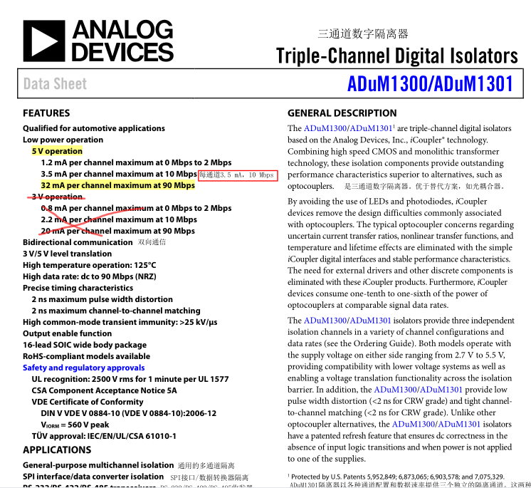

目前使用的是:数字隔离器_ADUM1300ARWZ  三通道数字隔离器,求推荐
技术参数一致,性能稳定,价格合理,好用的芯片,感谢大家支持,替换主要原因是
价格太高,价格低点芯片。说明书见附件,

针对ADuM1300ARWZ三通道数字隔离器的替代选型需求,结合技术参数匹配、成本优化及供应链稳定性三方面考量,笔者建议从以下方向开展器件选型工作:
一、原型号核心参数解析(ADuM1300ARWZ)
1. 基础特性
通道配置:3通道(2正向+1反向)
隔离耐压:5.0 kVrms(符合UL1577标准)
数据速率:DC至25 Mbps
工作电压:2.7-5.5 V(输入/输出端独立供电)
封装形式:SOIC-16(宽体封装)
2. 关键性能指标
共模瞬态抗扰度(CMTI):≥25 kV/μs
传播延迟:<50 ns(典型值)
工作温度:-40°C至+105°C
二、替代方案推荐(分国际/国内品牌)
国际品牌替代方案
1. Silicon Labs SI8631BD-B-IS
优势:兼容3通道配置,支持DC-150 Mbps高速传输,隔离耐压5 kVrms,CMTI达50 kV/μs,具备AEC-Q100车规认证。
成本:较ADuM系列低约15-20%,供货周期稳定。
适配场景:工业自动化、新能源逆变器等高EMC要求场景。
2. Texas Instruments ISO6731QDWQ1
优势:AEC-Q100认证,5.7 kVrms增强隔离,支持1.71-5.5 V宽压输入,CMTI>100 kV/μs。
成本:较ADuM系列低约10%,但需注意其封装为SOIC-16(DW)。
适配场景:车载电子、医疗设备等高可靠性领域。
国产替代方案
1. 川土微电子 CA-IS3092LW
优势:管脚兼容ADuM1300,5 kVrms隔离耐压,25 Mbps速率,CMTI≥50 kV/μs,工业级温度范围。
成本:较进口型号低30-40%,本土供应链响应迅速。
适配场景:光伏逆变器、PLC控制等通用工业场景。
2. 荣湃半导体 π122M31
优势:自主iDivider技术,5 kVrms隔离,支持DC-150 Mbps,SOIC-16封装,CMTI>200 kV/μs。
成本:较ADuM系列低25%以上,已通过IEC 62368-1认证。
适配场景:电机驱动、伺服系统等高频干扰环境。
三、选型验证要点
1. 电气参数匹配性测试
需实测替代型号的传播延迟、上升/下降时间与原有系统时序的兼容性。
验证隔离耐压(Hi-POT测试)及长时间工作温升表现。
2. EMC性能验证
执行IEC 61000-4系列标准测试(ESD、EFT、Surge等),重点关注CMTI指标对系统抗干扰能力的影响。
3. 长期可靠性评估
建议进行1000小时高温高湿(85°C/85%RH)老化试验,监测隔离电阻衰减情况。
四、供应链优化建议
1. 双源策略
   建议选择至少1家国际品牌+1家国产芯片作为主备供应商,分散供应链风险。
2. 本土厂商合作
   与川土微、荣湃等厂商签订长期协议,可获得技术支持及产能保障。
3. 替代验证周期
   预留8-12周完成样品测试→小批量试产→量产导入流程,避免直接切换风险。
五、推荐方案对比表
| 型号               | 隔离耐压 | 数据速率 | CMTI     | 封装      | 成本对比 | 适用场景          |
| SI8631BD-B-IS      | 5 kVrms  | 150 Mbps | 50 kV/μs | SOIC-16   | -18%     | 高EMC工业系统     |
| ISO6731QDWQ1       | 5.7 kVrms| 25 Mbps  | 100 kV/μs| SOIC-16   | -12%     | 车规级设备        |
| CA-IS3092LW        | 5 kVrms  | 25 Mbps  | 50 kV/μs | SOIC-16   | -35%     | 通用工业控制      |
| π122M31            | 5 kVrms  | 150 Mbps | 200 kV/μs| SOIC-16   | -28%     | 高频干扰环境      |
六、实施注意事项
1. PCB兼容性
   需确认替代型号的引脚定义与ADuM1300完全一致(重点关注方向控制引脚逻辑)。
2. 供电系统匹配
   若原设计采用非对称供电(如3.3V/5V混合),需验证替代芯片的VDD1/VDD2耐受范围。
3. 失效模式分析
   建议增加TVS管等保护电路,预防国产器件在极端工况下的失效风险。
如需进一步获取选型报告或测试方案,可联系笔者提供详细技术文档及Benchmark数据。
