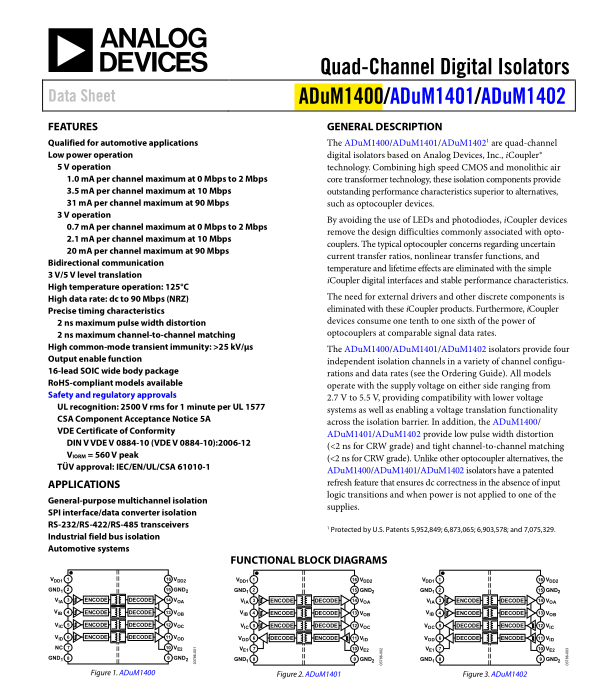

目前使用的是:数字隔离器_ADUM1401BRWZ-RL 四通道数字隔离器,求推荐
技术参数一致,性能稳定,价格合理,好用的芯片,感谢大家支持,替换主要原因是
价格太高,价格低点芯片。
数字隔离器_ADUM1401BRWZ-RL_规格书.PDF
669.52 KB, 下载次数: 55
芯片说明书

针对用户提出的ADuM1401BRWZ-RL四通道数字隔离器替换需求,以下从技术参数匹配、性价比、市场供应等维度提供专业替代方案建议。
一、原型号核心参数分析
ADuM1401BRWZ-RL(ADI公司)关键参数如下:
通道配置:3正向+1反向(默认方向)
数据速率:最高90 Mbps(DC至90 MHz NRZ)
隔离电压:5000 Vrms(1分钟耐受)
工作温度:-40°C至+125°C
封装:SOIC-16(兼容宽体)
认证:UL、CSA、VDE、CQC
二、国产替代方案推荐
1. 纳芯微(NOVOSENSE)NSi8141M31
匹配度:★★★★☆
核心参数:
四通道(3正向+1反向,可配置)
数据速率:150 Mbps(DC至150 MHz NRZ)
隔离电压:5000 Vrms(增强绝缘)
封装:SOIC-16(引脚兼容ADuM1401)
优势:
数据速率提升50%,兼容原设计时序要求;
通过AEC-Q100车规认证,适用于工业与汽车场景;
国产供应链稳定,价格较ADI低20%-30%。
2. 荣湃半导体(RENESAS)π140M31
匹配度:★★★★☆
核心参数:
四通道(3正向+1反向,固定方向)
数据速率:150 Mbps(DC至150 MHz)
隔离电压:5000 Vrms(UL1577认证)
封装:SOIC-16(兼容标准布局)
优势:
集成增强型ESD保护(±8 kV接触放电);
低功耗设计(1.5 mA/通道@1 Mbps);
价格较ADI低25%-35%,供货周期短(通常4-6周)。
3. 川土微电子(CHIPANALOG)CA-IS4141
匹配度:★★★☆☆
核心参数:
四通道(2正向+2反向,需确认方向配置)
数据速率:100 Mbps(DC至100 MHz)
隔离电压:5000 Vrms(VDE0884-11认证)
封装:SOIC-16(引脚需验证兼容性)
优势:
高共模瞬态抗扰度(CMTI >150 kV/μs);
工业级可靠性(MTBF >500年);
价格较ADI低30%-40%,适合成本敏感项目。
三、国际厂商备选方案
1. 德州仪器(TI)ISO7741FQDW
匹配度:★★★★☆
核心参数:
四通道(3正向+1反向,默认配置)
封装:SOIC-16(引脚兼容)
优势:
全球供应链成熟,支持小批量采购;
价格较ADI低10%-15%,适合非价格敏感场景。
四、选型验证建议
1. 通道方向确认:需确保替代型号的通道方向与原设计匹配(如3+1固定配置),避免PCB改版。
2. 封装兼容性测试:建议索取样品进行引脚焊接与信号完整性验证,重点关注电源引脚(VDD1/VDD2)布局差异。
3. 动态性能验证:通过眼图测试评估高速信号下的抖动与误码率,确保满足系统时序要求。
4. 长期可靠性评估:针对高低温、湿热环境进行72小时老化测试,验证隔离耐压与信号稳定性。
五、供应链优化建议
国产替代优先级:优先选择纳芯微、荣湃等头部厂商,其产能与技术支持更为完善。
备货策略:针对工规与车规场景,建议选择通过AEC-Q100或IEC 60747-17认证的型号。
价格谈判:单颗采购可选择代理商现货,批量订单(>1k pcs)可联系原厂申请阶梯报价。
六、总结
综合技术参数与成本需求,推荐纳芯微NSi8141M31或荣湃π140M31作为首选替代方案,两者在性能、封装兼容性及价格方面均具备显著优势。若对通道方向灵活性要求较高,可评估川土微CA-IS4141(需调整PCB设计)。建议通过小批量测试验证后,再推进批量切换。
