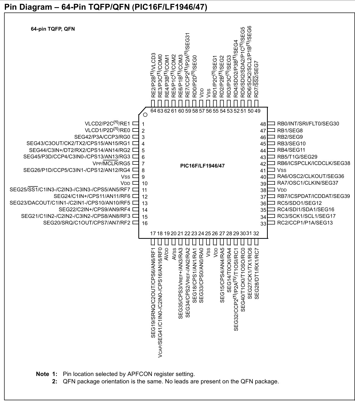

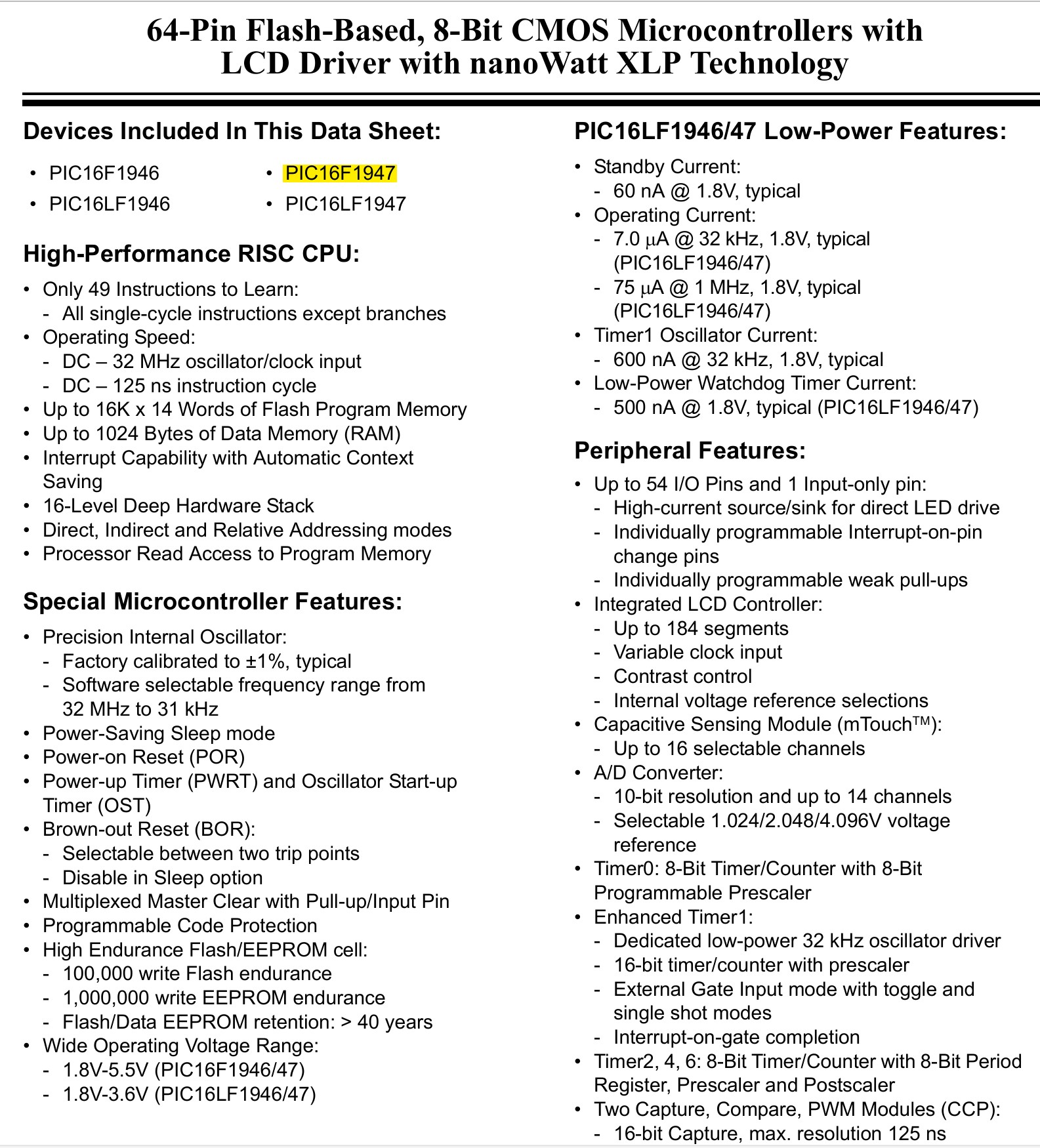

目前使用的是PIC16F1947 TQFP-64,
外围主要接SSI信号和485信号编码器(编码器精度是16位的),压力传感器,数码管显示,
后面显示想改成彩屏LCD显示屏幕。
用哪款单片机替换PIC16F1947 TQFP-64这款单片机比较好,求推荐。
我之前用8G和8H系列单片机,感谢大家给好的建议和意见。

楼主这个 PIC芯片是 段码LCD驱动显示的,
只能选择 STC8H4K32TLCD-40I-LQFP64, RMB2
或者选择 STC8H4K64TLCD-40I-LQFP64, RMB2.5
如果不用 段码LCD显示,
可以改用 STC8H8K64U 或者 STC32G12K128
