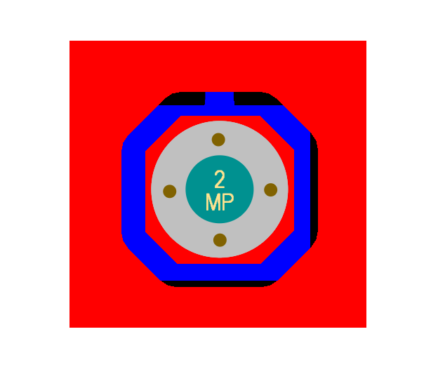

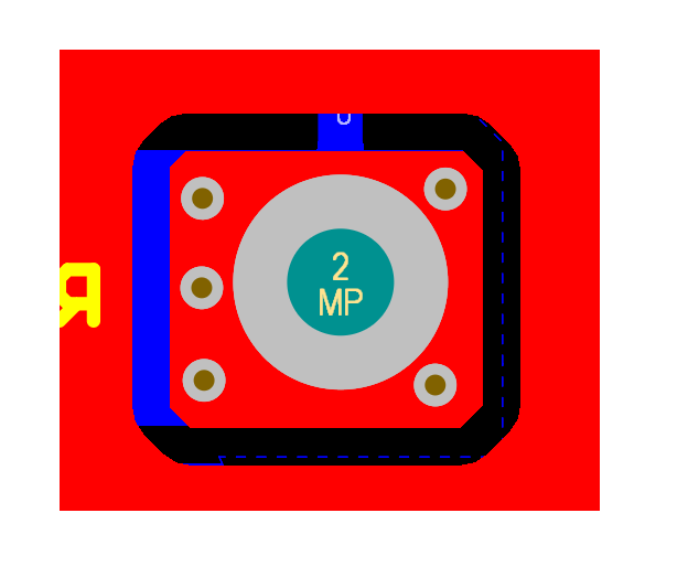

这是一个电感的引脚,峰值电流大概在7A,平均在4A,这两种画法不知道哪个好,一种是把电感焊盘增大在焊盘上打过孔,一种是铺铜再打过孔

发表于 2025-5-10 16:05:52 | 显示全部楼层
你用的直插电感,过电流的瓶颈不在顶层的焊盘、过孔和普通,得看底层怎么走线的。

发表于 2025-5-10 17:57:43 | 显示全部楼层
没必要再打过孔,保证焊锡吃透两边焊盘就行了

发表于 2025-5-12 09:50:54 | 显示全部楼层
看着像直插电感的焊盘。
不用打过孔,可以在大电流回路增加镀锡层,上以层厚锡,20A~50A电流都没有问题。

 楼主| 发表于 2025-5-12 10:42:42 | 显示全部楼层
梁*** 发表于 2025-5-12 09:50
看着像直插电感的焊盘。
不用打过孔,可以在大电流回路增加镀锡层,上以层厚锡,20A~50A电流都没有问题。 ...
梁工,是直插电感,我不知道我理解的对不对,红色顶层焊盘是连接固定电感的但是没有走线,走线在底层,我理解的是,电感通过焊锡连接到顶层焊盘,焊盘通过过孔把电流输送到底层走线,如果电流比较大是不是不能只依赖焊盘过孔,还要额外再增加几个过孔过电流呢?
底层不是有焊盘吗?过孔有内阻,底层焊盘内阻低得多,电流会走内阻更小的路径。加个镀锡层吧。  详情 回复 发表于 2025-5-12 11:55
8317
17932
发表于 2025-5-12 11:55:37 | 显示全部楼层
jkwn*** 发表于 2025-5-12 10:42
梁工,是直插电感,我不知道我理解的对不对,红色顶层焊盘是连接固定电感的但是没有走线,走线在底层,我 ...
