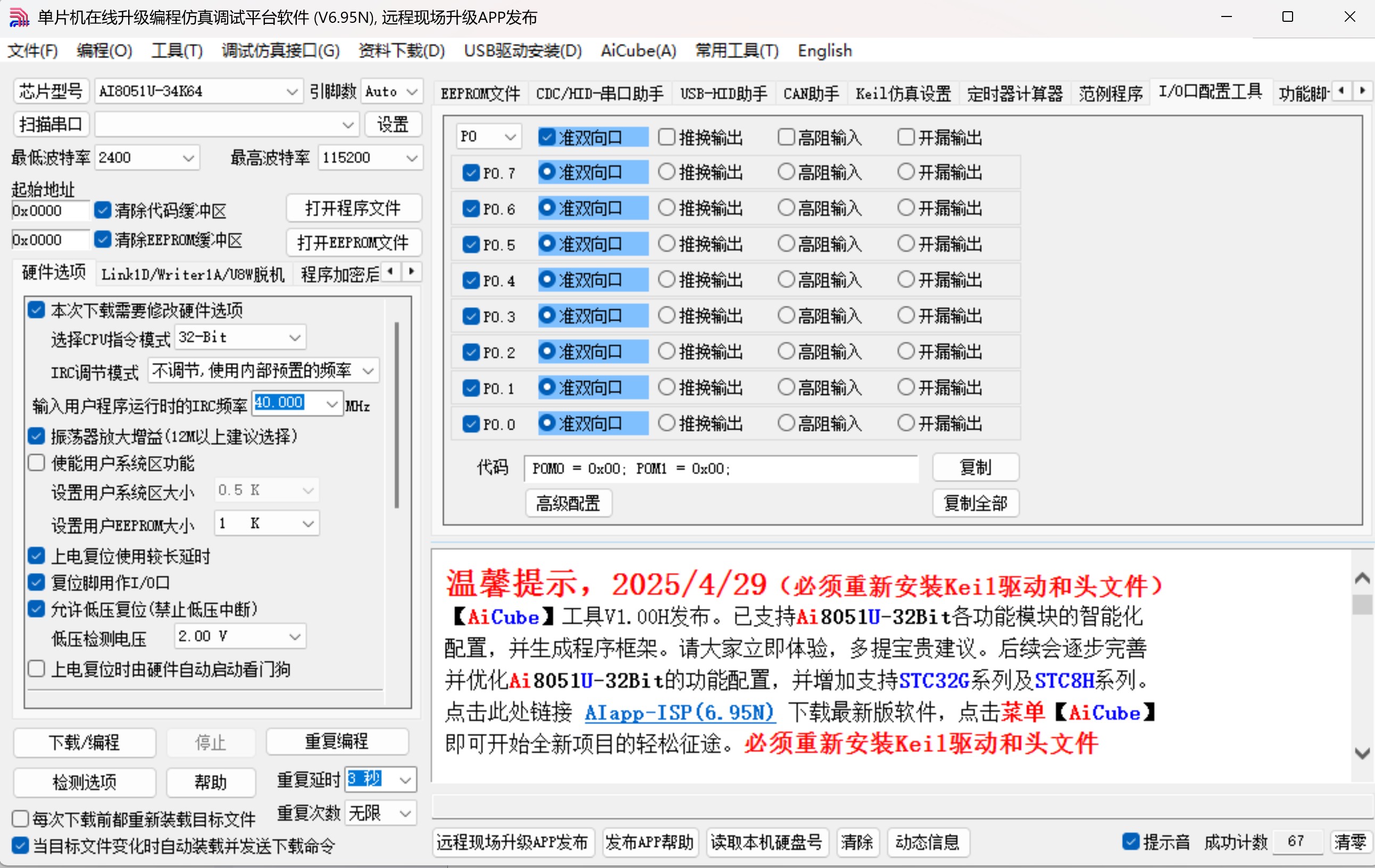

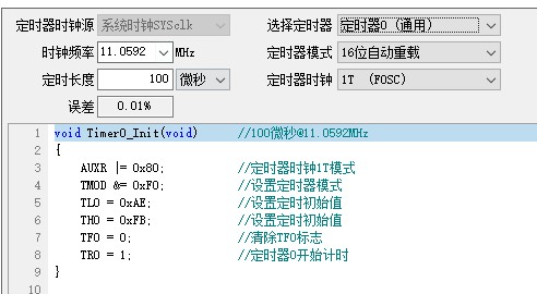

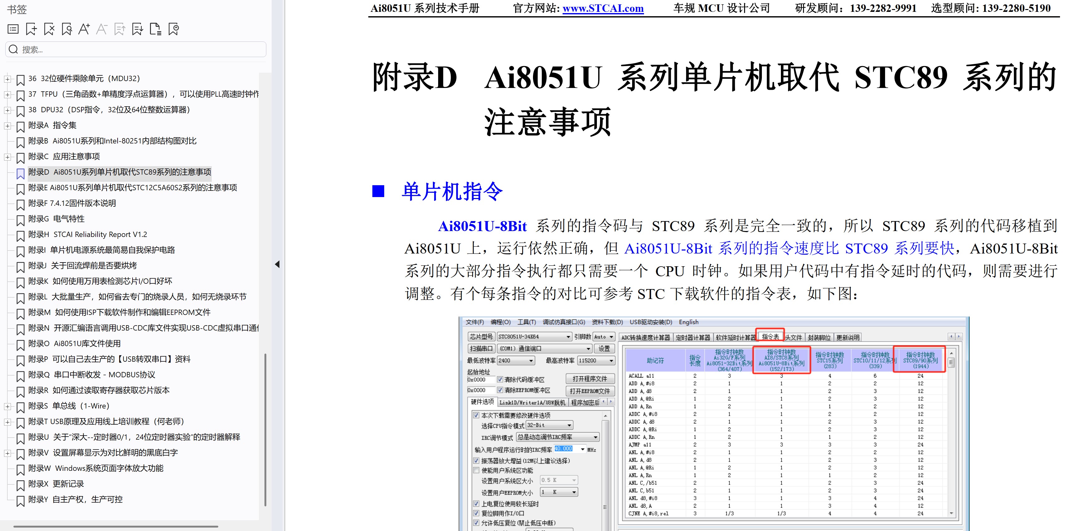

发表于 2025-5-10 08:41:44 | 显示全部楼层
没看到gpio配置,这个帖子看一下,初始化操作都配置上试试。

发表于 2025-5-11 08:31:52 | 显示全部楼层
在P17没有量到电压变化
===I/O口要初始化工作模式
