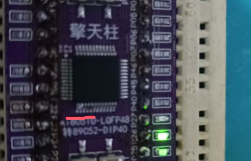

发表于 2025-5-10 06:27:43 | 显示全部楼层 |阅读模式
如何将擎天柱USB-ICE模式切换到普通的USB直写程序模式

发表于 2025-5-10 06:49:58 | 显示全部楼层
你这是进入仿真模式了,清除仿真程序即可。

发表于 2025-5-10 07:03:49 | 显示全部楼层
按正常USB下载方式下载用户程序即可
接好USB信号,P32接地,最后上电

发表于 2025-5-10 07:14:38 | 显示全部楼层
J4在什么位置

发表于 2025-5-10 12:11:48 | 显示全部楼层
只要J1没有J4吧,K4是P32也就是外部中断0.

发表于 2025-5-10 16:57:23 | 显示全部楼层
感觉你这里多了一块锡,没有影响吗?

发表于 2025-5-10 20:54:20 | 显示全部楼层
haiya*** 发表于 2025-5-10 16:57
感觉你这里多了一块锡,没有影响吗?
特别感谢,是焊直插脚时挂上了,好难清除!!!
