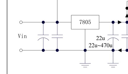

求个 汽车12v转3.3或者5v的方案, 要求便宜,电路简单

发表于 2025-5-10 20:48:42 | 显示全部楼层
vb2*** 发表于 2025-5-10 18:41
飞哥,我用 7805,汽车电瓶供电,对滤波还严格吗?
7805的输入输出都只用个0.1uf没问题吧?
单片机前面加 ...
7805前后还是需要电解电容的,而且0.1uF也是必须的,另外,淘宝那种现成的DCDC模块很多都是翻新料加工的,越便宜安全风险越大。

 楼主| 发表于 2025-5-10 21:11:35 | 显示全部楼层
晓*** 发表于 2025-5-10 20:48
7805前后还是需要电解电容的,而且0.1uF也是必须的,另外,淘宝那种现成的DCDC模块很多都是翻新料加工的 ...
那我就用7805算了.下面这个电路.  ,应该没问题吧. 电流只有几ma .接上数码管也就几十ma,

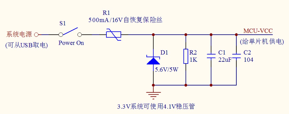

发表于 2025-5-27 22:28:27 | 显示全部楼层
电流不大的话,三极管加稳压管搞定。

 楼主| 发表于 2025-5-27 23:28:41 | 显示全部楼层
C_w*** 发表于 2025-5-27 22:28
电流不大的话,三极管加稳压管搞定。
稳压管铅位吗?
有相应的电路图吗?
