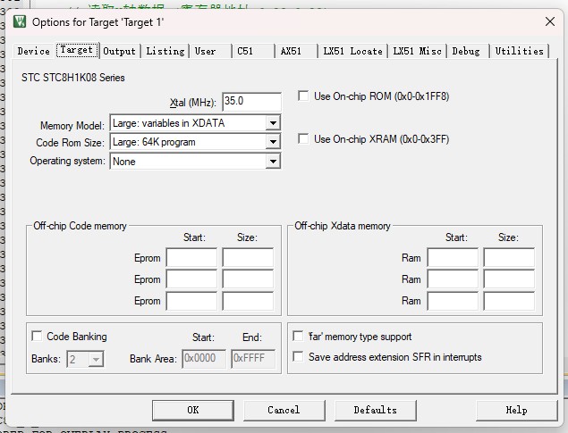

Keil C51环境下需在工程设置中启用浮点支持:
打开"Options for Target" → "Target"标签页
勾选"Use floating point"选项没有这个选项
  • 打卡总天数:465

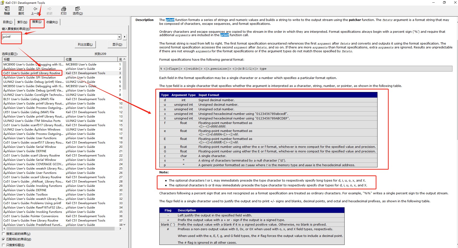

可以看看这个帖子 https://www.stcaimcu.com/forum.php?mod=viewthread&tid=6864  详情 回复 发表于 2025-5-9 15:03
unsigned char 用 bu bd,d是有符号。  详情 回复 发表于 2025-5-9 15:02

发表于 2025-5-9 15:02:04 | 显示全部楼层
Osc*** 发表于 2025-5-9 14:46
float f_value = 45.68;
short int int16_value = 200;
reg_value=128;
unsigned char 用 bu
bd,d是有符号。

发表于 2025-5-9 15:03:03 | 显示全部楼层
reg_value=128;
可以看看这个帖子

发表于 2025-5-9 15:04:47 | 显示全部楼层
keil的帮助里也有详细文档
  • 打卡总天数:465
  • 最近打卡:2026-07-04 02:51:05
1710
1710
发表于 2025-5-9 15:47:05 | 显示全部楼层
erci*** 发表于 2025-5-9 15:04
keil的帮助里也有详细文档
收到  感谢!
当时有看到那帖子;但是没在仔细看完它。
感谢提供的原理讲解
