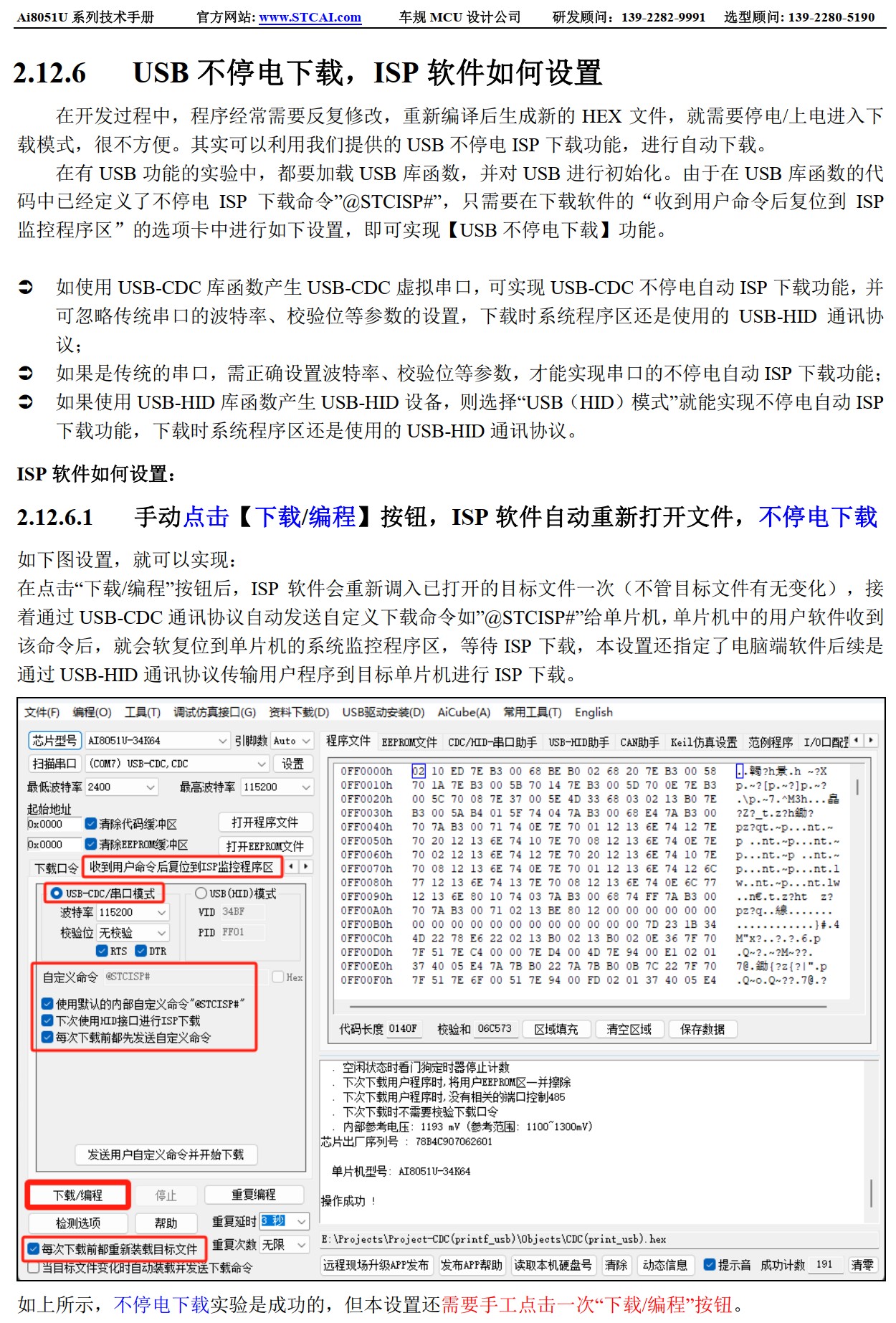

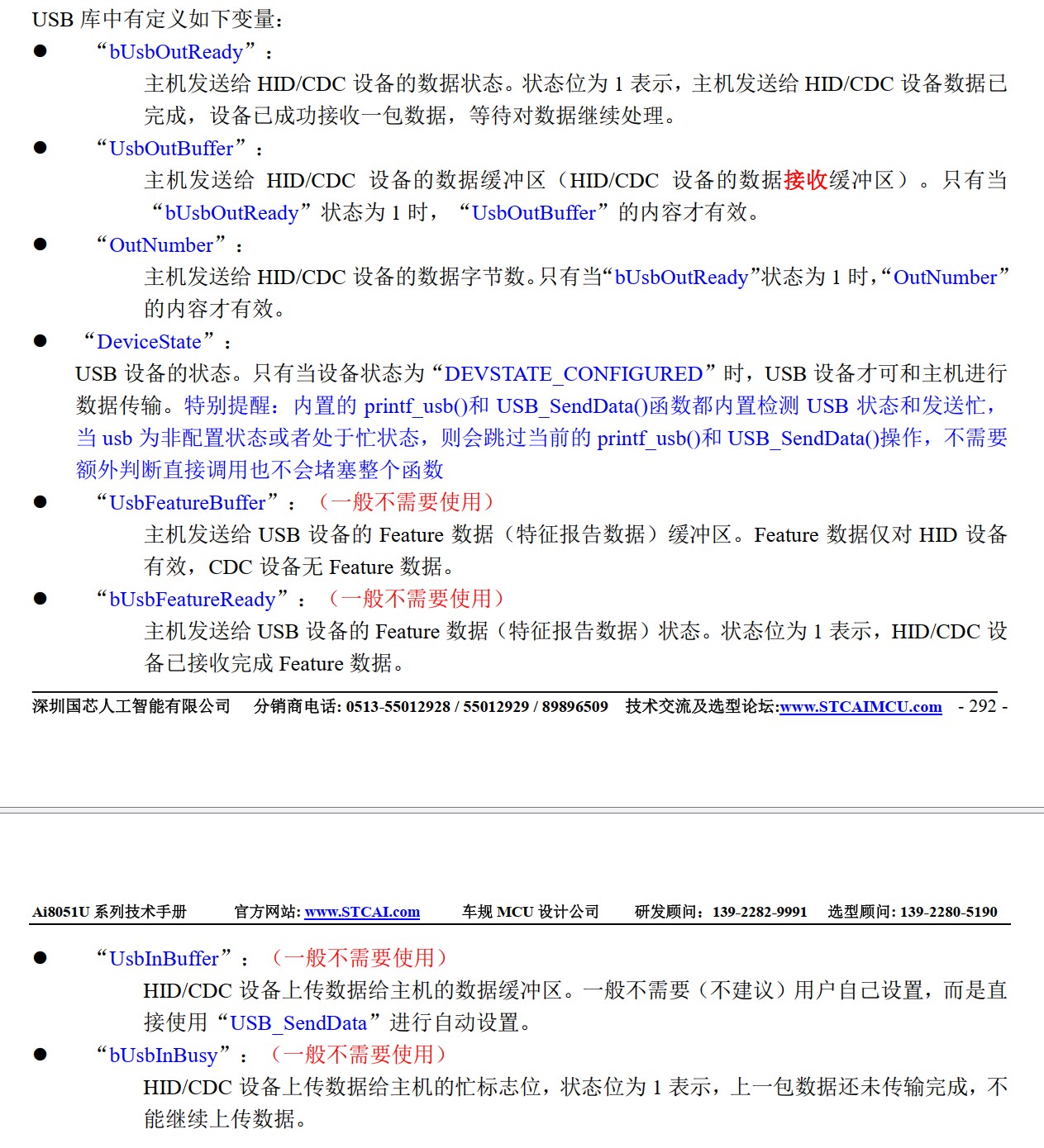

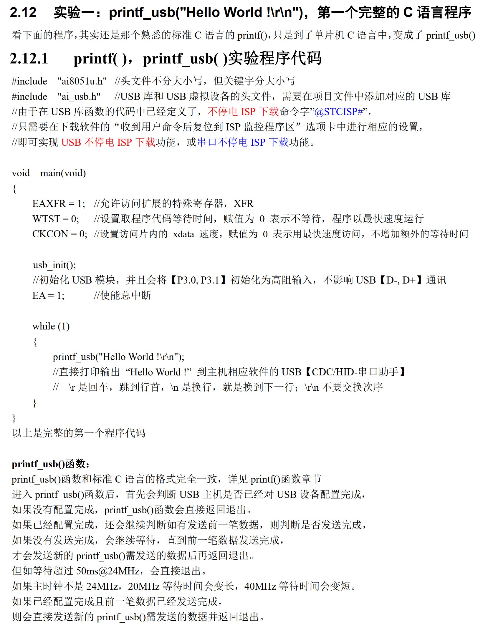

已解决楼主的问题:

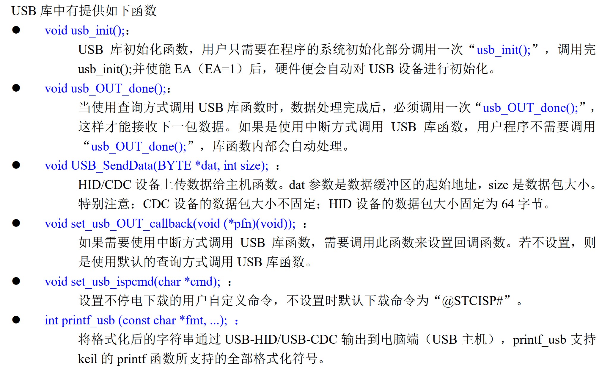

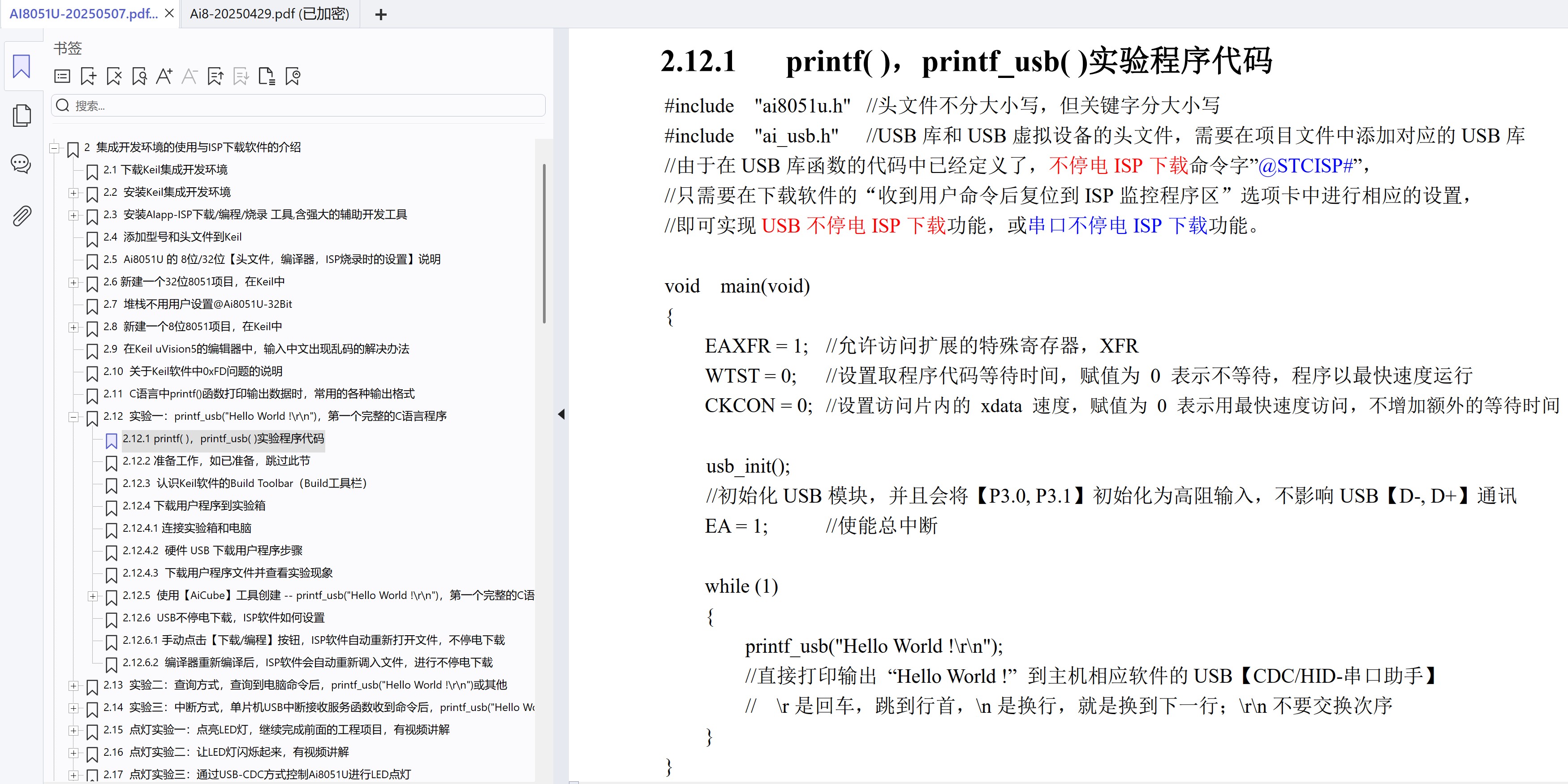

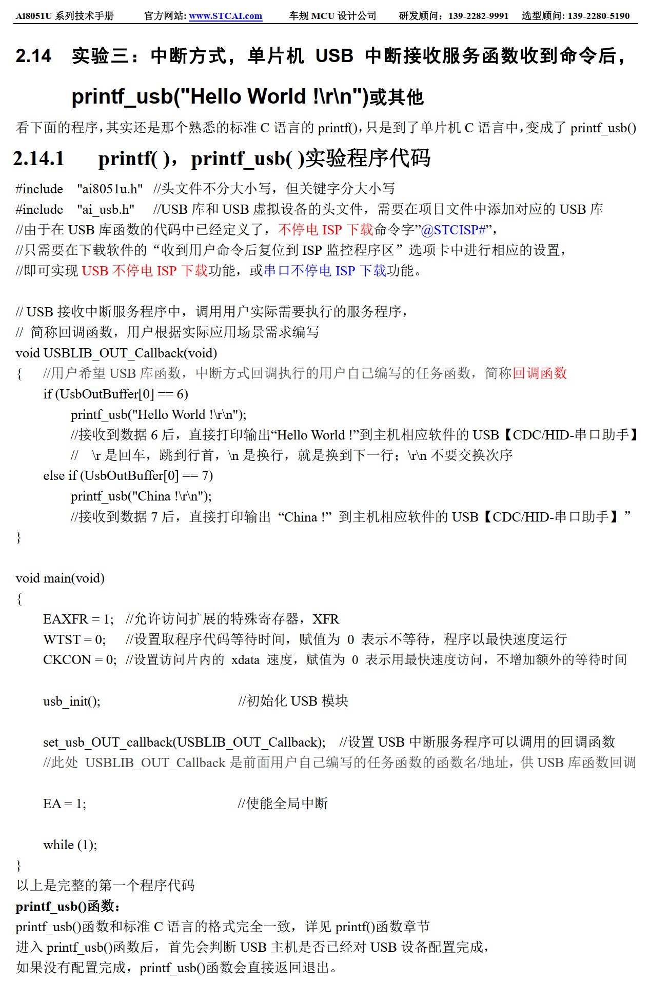

1,   永远使用最新 USB库函数,这个是系统级解决USB的各种应用场景
深圳国芯人工智能有限公司-库函数
2,最新的USB使用指南,要看 AI8051U的数据手册,目前这个手册是最完善的
===例程中已无死等 USB配置完成的语句
深圳国芯人工智能有限公司-芯片手册

USB初始化的时候是不是有个while (等待初始化完成的),把他去掉。
或者使用最新的库函数就没有这个问题

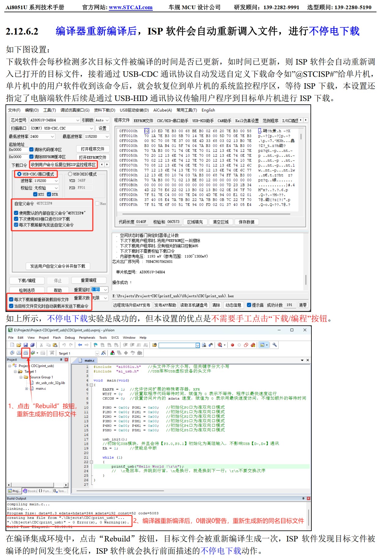

发表于 2025-5-9 09:10:16 | 显示全部楼层
使用最新的isp软件更新头文件后就可以,你可以看看最新的手册上面有介绍

试下最新的USB库文件:

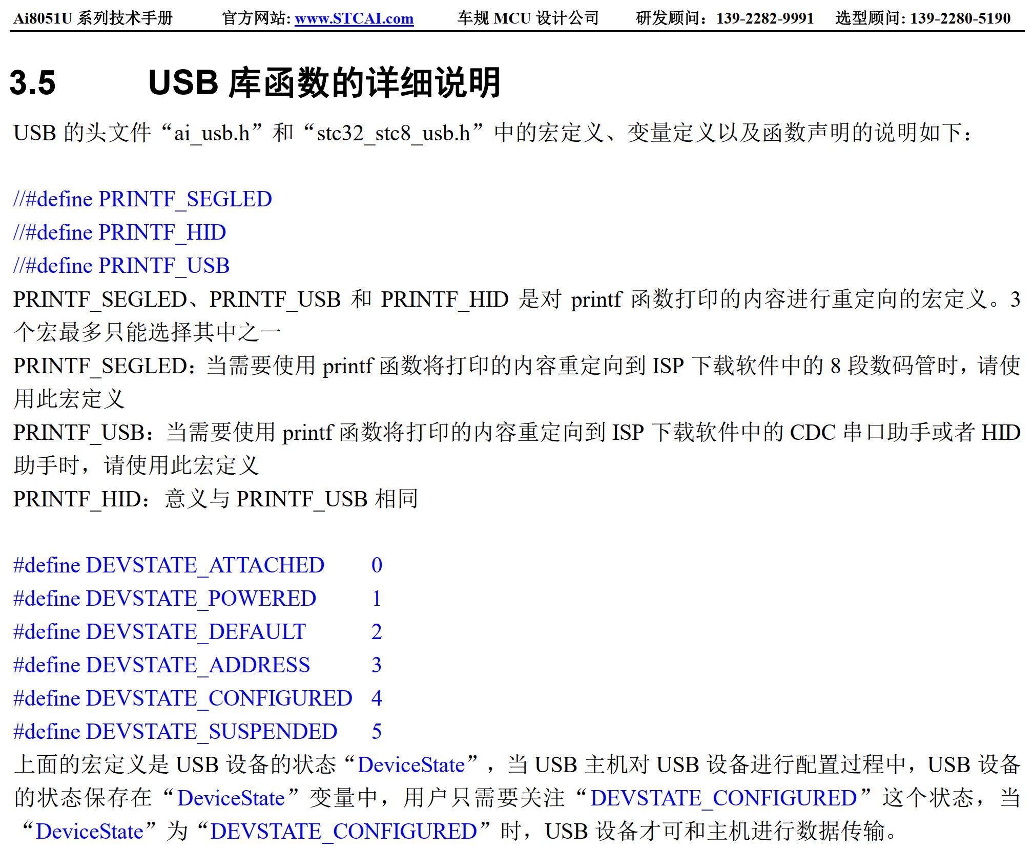

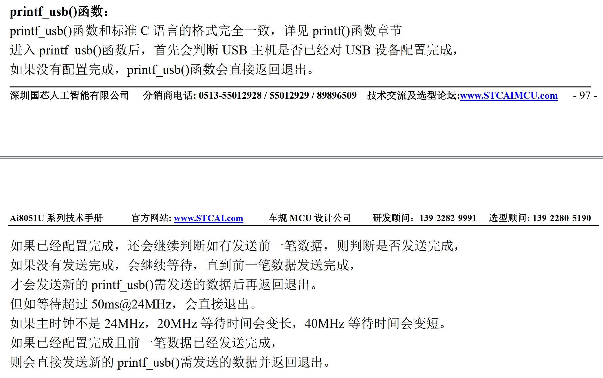

神*** 发表于 2025-5-9 11:28
已解决楼主的问题:
深圳国芯人工智能有 ...
神老大好!我用屠龙刀3”08-16路ADC轮询-每路16次ADC转换取中间8次求平均值-串口1返回“例程,想和串口2同时也用usb-hid虚拟串口直接通过isp发字符串观察结果在usb.hl里取消了重定向到usb_hid前面的 注释//。结果编译出错
*** ERROR L127: UNRESOLVED EXTERNAL SYMBOL
          SYMBOL:  ?printf_usb?BYTE
          MODULE:  main.obj (main)
如何解决?把串口2P16-p17引脚切换成串口1p30-p31也不行?
我急需一个usb有即插即用功能+多路adc带数字滤波采样+i2c/oled12864(1306控制)的例程学习一下。自己合并编译老是通不过,错误太多。请提供例程或给予指导!多谢了。
