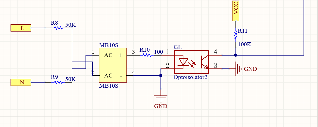

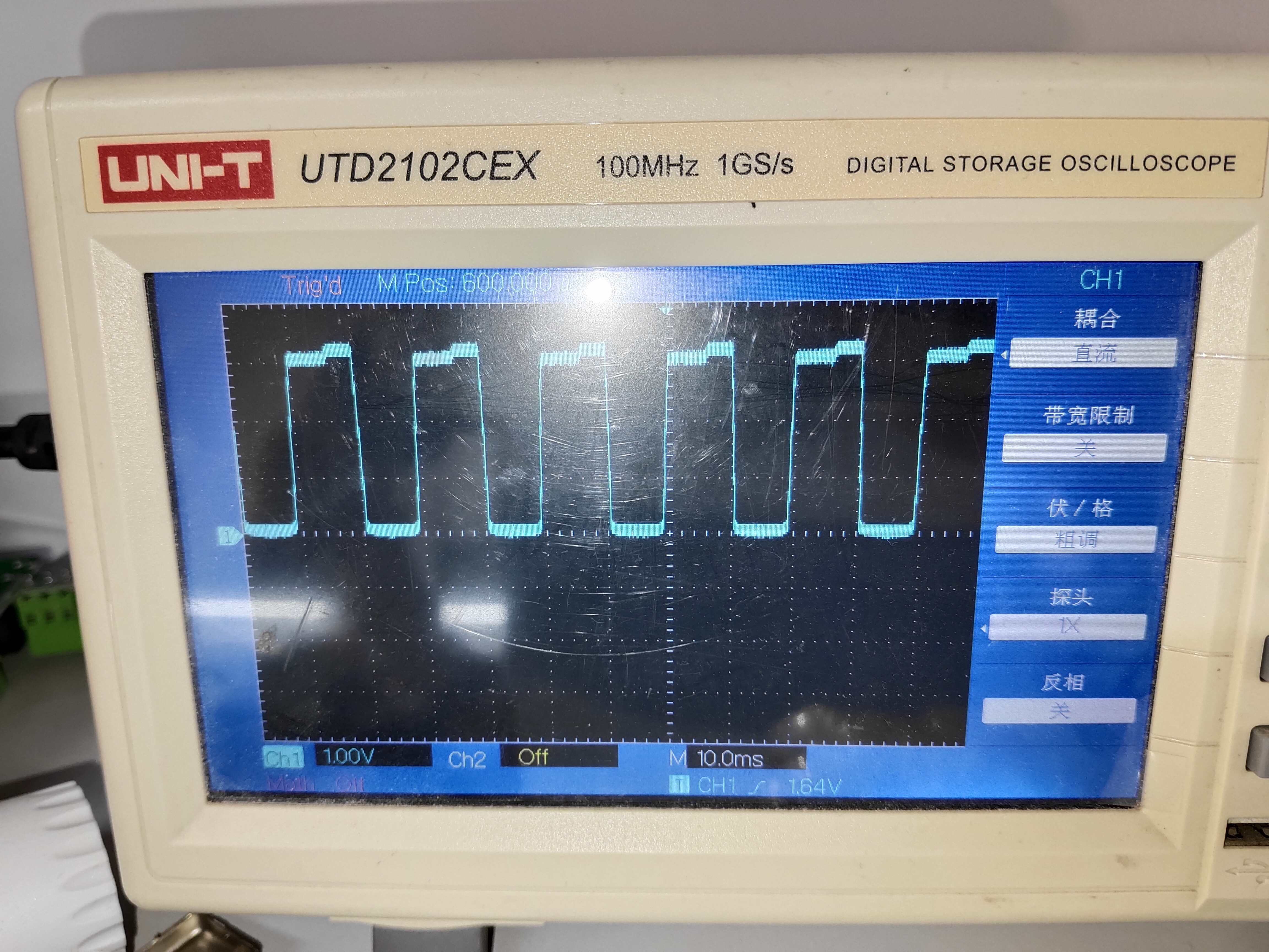

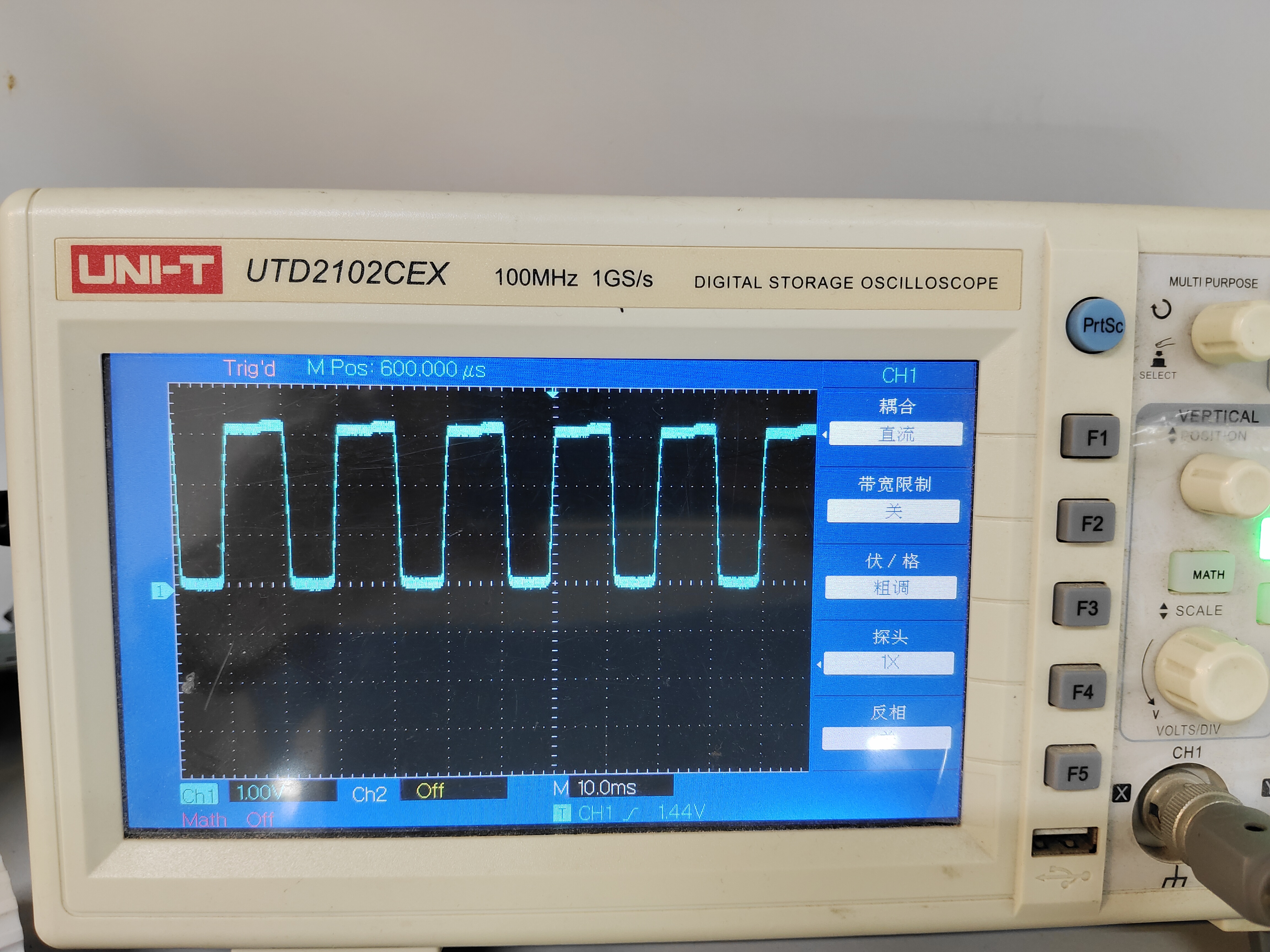

使用51单片机做一个简单的过零检测电路,市电经栈桥整流后进入光耦,输出端接上拉电阻
理论上应该得到周期为10ms(市电周期20ms)的脉冲波,但实际得到的如附件所示,波形错误
怀疑栈桥整流有误,于是去掉栈桥,再次检测光耦输出,波形显示正常(周期20ms,占空比50%的方波)
请问大佬,经栈桥整流后光耦输出异常,是否是电路设计有误?还是其它原因,求解答!
原理图
原理图
带整流桥
带整流桥
去掉整流桥
去掉整流桥

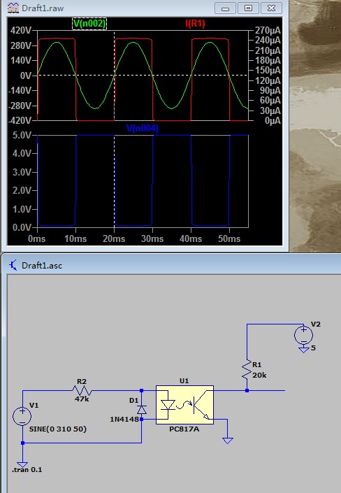

发表于 2025-5-8 16:34:03 | 显示全部楼层
看波形是光耦进入线性区导致的,
实际整流后再进光耦做过零检测,理论上只能得到过零点附近的100hz窄脉冲,不会得到占空比接近50%的方波.
图上波形是各处电阻值选取不合适引起,
实际过零电路没必要这么麻烦,光耦初级只要反并联一个4148二极管,然后再串限流电阻就可以了,光耦次级的上拉电阻也不要取过大阻值,防止光耦暗电流影响输出电压

发表于 2025-5-8 18:48:10 | 显示全部楼层
R8、R9取消,增大R10使流过光耦的电流在5--10mA就可以。

发表于 2025-5-8 22:25:37 | 显示全部楼层
220V过10ma理论上耗损2.2W,前端串联一个103pf的cbb电容做限流降压试试.后级100K电阻肯定小了,给光耦输出控制电流1ma左右响应会快很多.

14037
发表于 2025-5-8 23:00:34 | 显示全部楼层
光耦型号?
R11过大,改成几K

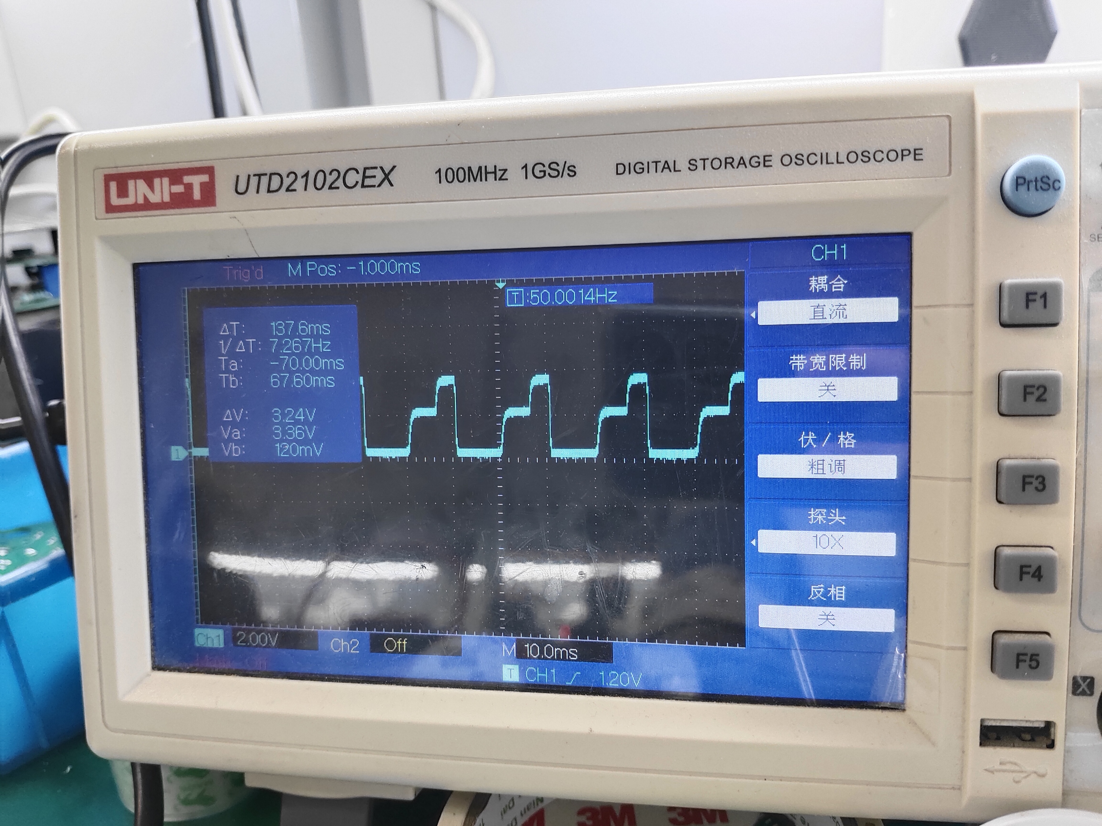

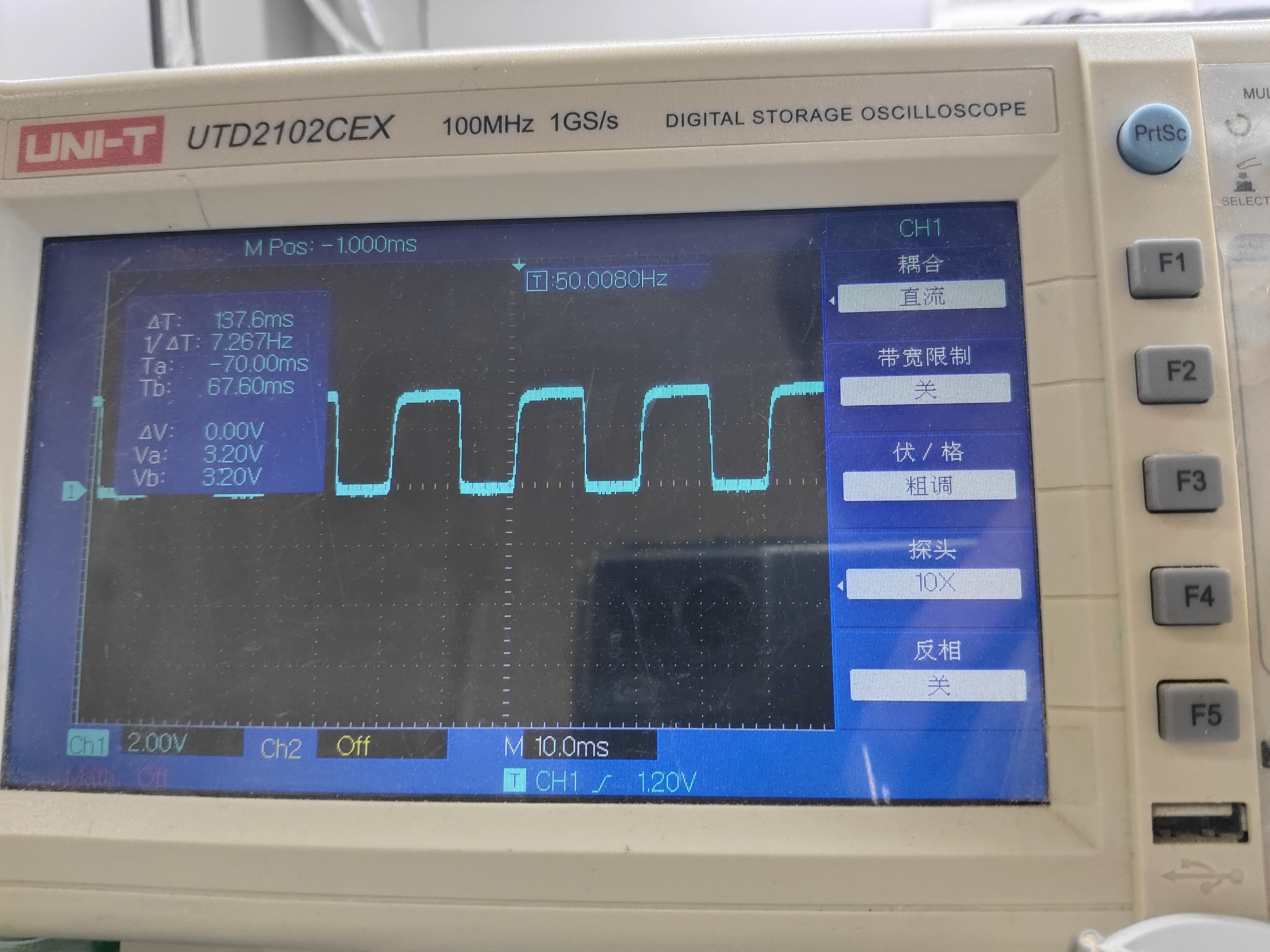

 楼主| 发表于 2025-5-9 10:12:04 | 显示全部楼层
网*** 发表于 2025-5-8 16:34
看波形是光耦进入线性区导致的,
实际整流后再进光耦做过零检测,理论上只能得到过零点附近的100hz窄脉冲,不 ...
感谢大佬的分析
光耦次级上拉电阻调小后,波形爬升状况大大减轻,下图分别是10k和4.7k光耦输出波形(带整流桥)
但整流桥并未实现整流功能,上述波形图与去掉整流桥的波形类似
10k上拉电阻
10k上拉电阻
4.7k上拉电阻
4.7k上拉电阻

 楼主| 发表于 2025-5-9 10:15:26 | 显示全部楼层
Debu*** 发表于 2025-5-8 23:00
光耦型号?
R11过大,改成几K
光耦型号是EL817,单向光耦
谢谢您的回复,R11取10k及4.7k后,波形爬升现象基本消失

 楼主| 发表于 2025-5-9 10:21:13 | 显示全部楼层
qq6035*** 发表于 2025-5-8 22:25
220V过10ma理论上耗损2.2W,前端串联一个103pf的cbb电容做限流降压试试.后级100K电阻肯定小了,给光耦输出 ...
感谢您的回复
后级上拉电阻取小值出来的波形更加正常,图片在楼上
目前看来,可能是整流桥(MB10S)放置方式有误,导致未能实现整流效果
