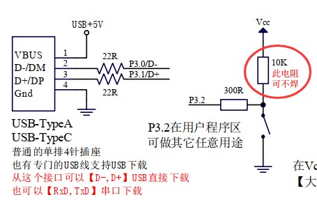

发表于 2025-8-12 21:11:12 | 显示全部楼层
我倒是意外发现了一丢丢的差异,焊接了几块块电路板,单片机的P32外接了一个对地的按键,但是忘焊接P32的外部上拉电阻,
焊接STC32G12K128-Beta版的板子,连接USB后上电时,总是会进入USB-Writer模式,检查并无对地短路的情况,测量对地电阻也正常,随后补焊P32的10K上拉电阻解决问题。
而焊接非beta版的板子,连接USB后上电时,能正常运行程序,不焊接P32的上拉电阻也能正常运行。、
个人猜测是beta版的芯片在上电启动过程中,检测P32时,不开启上拉,而非beta版在上电过程中是开启上拉的,如果规规矩矩按照官方线路图设计加了外部上拉的话,是没有使用方面的区别。
虽然官方手册中描述上拉电阻可不焊,但强烈建议还是焊上为好。
