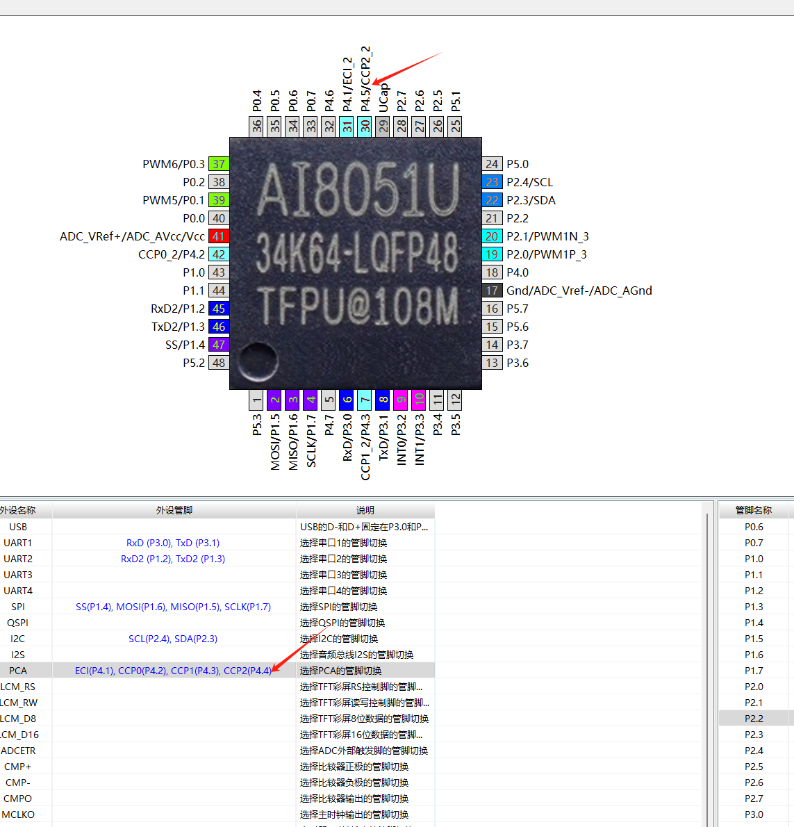

这个可视化分配IO,下面标的是P4.4 ,但是上面的图片里面是P4.5,以那个为准呢。
这个到底是以红字为准还是以黑字为准呢,看不懂,这个怎么弄得

发表于 2025-5-7 20:50:21 | 显示全部楼层
红字P4.4的功能
黑字P4.5的功能

发表于 2025-5-7 22:08:22 | 显示全部楼层
内部两个IO接到同一个脚,同时只能使用一个IO的功能,另一个设置为高阻,严禁一高一低两个推挽,否则会烧毁单片机

发表于 2025-5-7 22:52:34 | 显示全部楼层
Debu*** 发表于 2025-5-7 22:08
内部两个IO接到同一个脚,同时只能使用一个IO的功能,另一个设置为高阻,严禁一高一低两个推挽,否则会烧毁 ...
好的好的 我懂了 感谢

发表于 2025-5-8 08:34:07 | 显示全部楼层
其他的一些型号也有这种情况(引脚内部并联)
