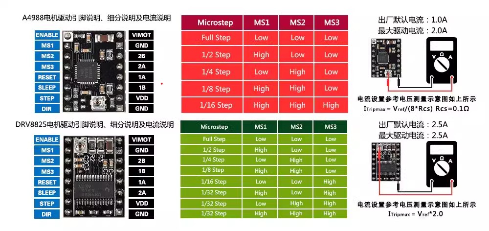

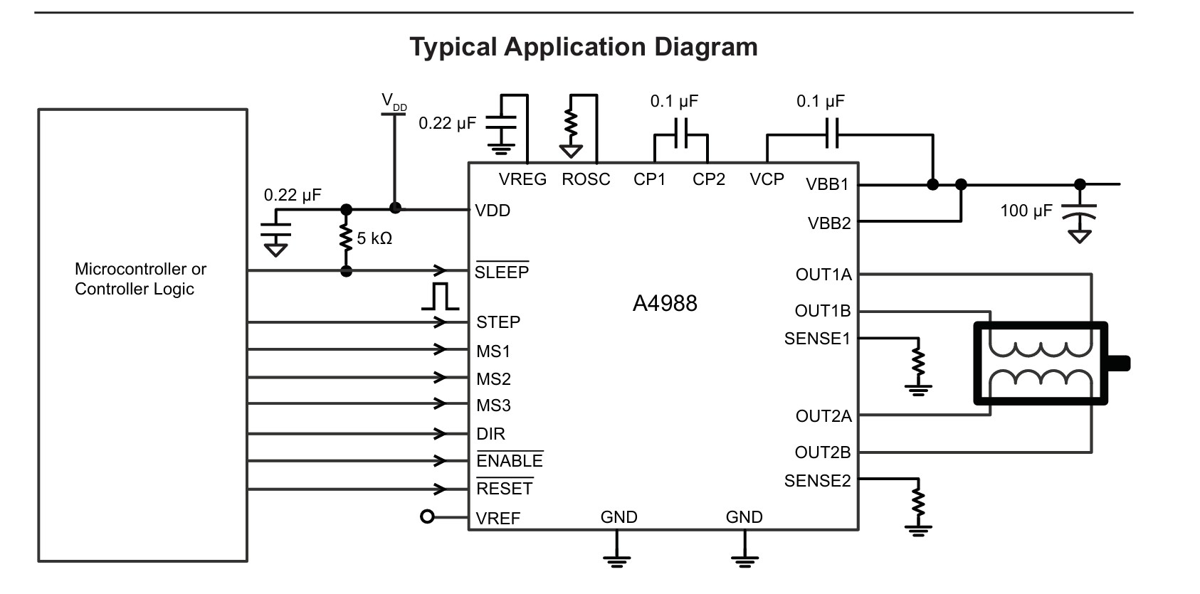

纯软方波驱动,后续追加PWM相关功能~

一、驱动系统架构分析
1. 核心控制器通过GPIO模拟STEP/DIR时序
采用非阻塞式延时算法实现脉冲间隔控制
通过状态机管理电机运动序列
DIR信号电平与相位关系符合A4988规范
2. A4988驱动芯片工作特性
最大2A/相输出电流(需合理配置VREF)
支持全步到1/16微步细分模式
内置MOSFET全桥驱动电路
具备过热及过流保护功能

2. 微步驱动实现
配置MS[1:3]引脚设置细分模式
需要重构脉冲序列生成算法
建议采用查表法实现正弦量化
