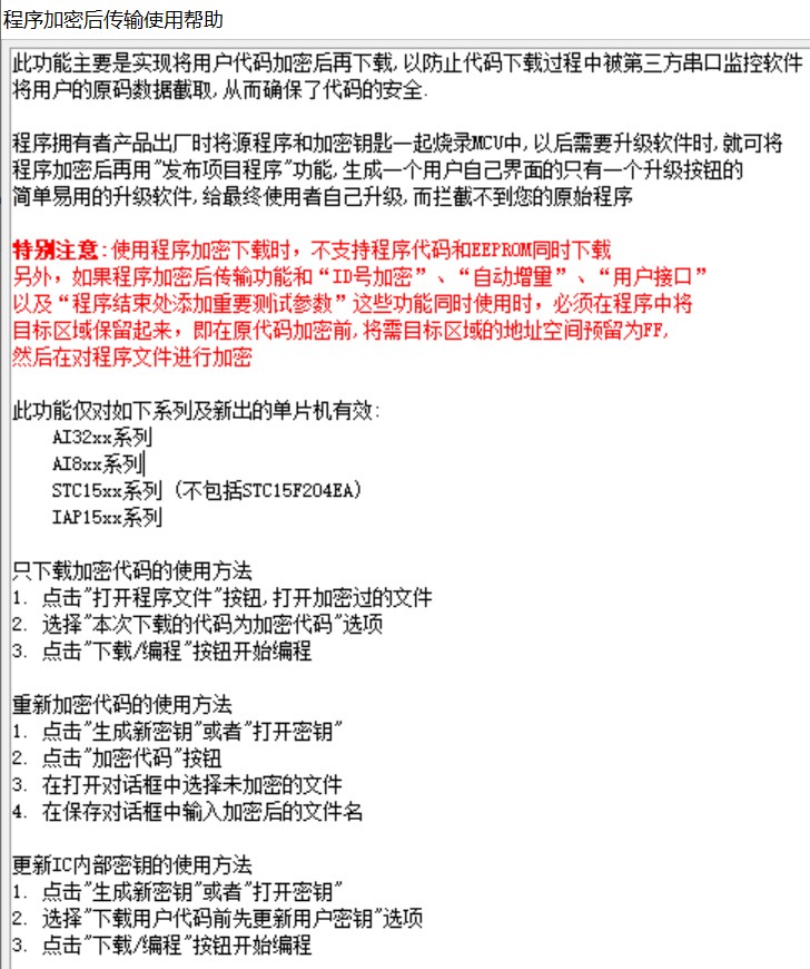

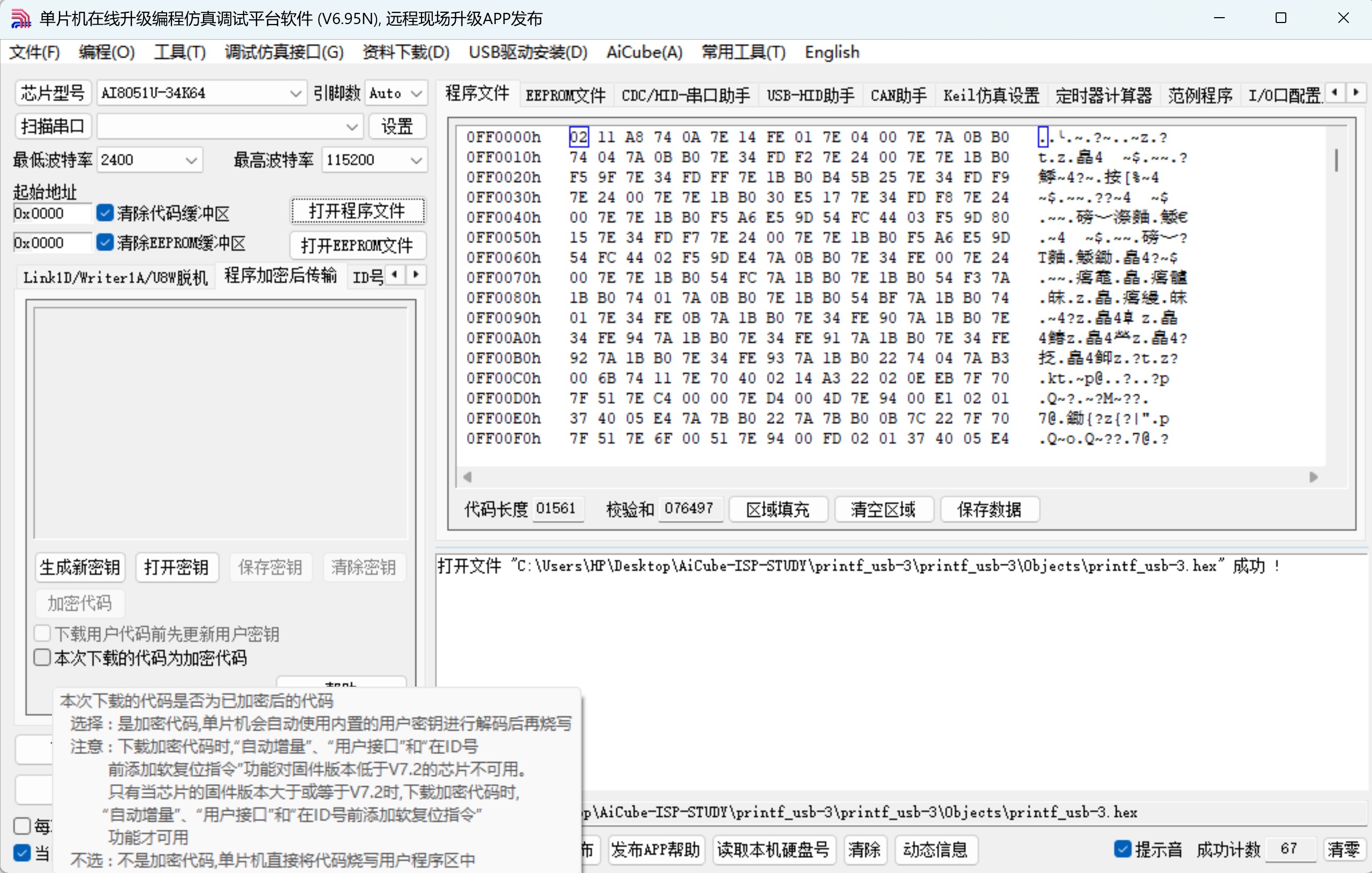

请问使用未加密的源程序烧录到带有密钥的单片机中能正常工作吗?

你好,这里似乎没有提到我说的将未加密代码烧录到带有密钥的单片机这种情况,但是我个人推测应该是无法工作

可以,烧录时,不解密
