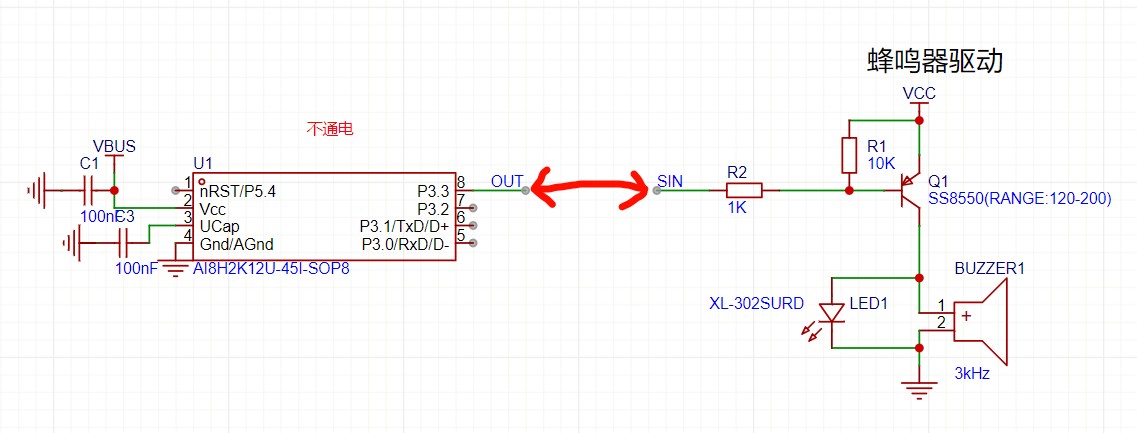

我在使用AI8H8K12U-SOP8芯片时,遇到一个问题,如图所示:右侧PNP电路已上电,左侧MCU不上电、不上电、不上电,此时PNP电路会导通,蜂鸣器会响。
也就是说,MCU虽然没有通电,但其内部是不是已经有了下拉电阻,把PNP三极管基极电压拉低了,导致三极管导通?
【已解决】
检查原因:是右侧的三极管电路是带电的,通过上拉电阻直连到左侧MCU的GPIO口,单片机会被灌入电流,相当于给MCU供电,会引起单片机动作。

蜂鸣器的 电从 MCU-VCC取

发表于 2025-5-7 17:27:31 | 显示全部楼层
神*** 发表于 2025-5-7 16:27
蜂鸣器的 电从 MCU-VCC取
MCU 此时不供电
不供电就不响,这不正是你需要的吗? 单片机任意脚电压不能超过VCC、GND范围,VCC=GND=0V时,其他脚必须是0V,否则要么异常要么烧毁  详情 回复 发表于 2025-5-7 19:20

发表于 2025-5-7 18:25:49 | 显示全部楼层
没什么奇怪的,IO脚内部的钳位二极管偷电

发表于 2025-5-7 19:20:17 | 显示全部楼层
不供电就不响,这不正是你需要的吗?

发表于 2025-5-7 20:04:14 | 显示全部楼层
Debu*** 发表于 2025-5-7 19:20
不供电就不响,这不正是你需要的吗?
单片机任意脚电压不能超过VCC、GND范围,VCC=GND=0V时,其他脚必须 ...
MCU是单独的一块板,不供电。蜂鸣器是另一块板,已经供电。此时若将MCU与蜂鸣器连接,蜂鸣器会响的
单片机没供电,IO外部上拉了,不允许  详情 回复 发表于 2025-5-7 22:00

发表于 2025-5-7 20:04:33 | 显示全部楼层
可能真是这个原因

发表于 2025-5-7 20:13:17 | 显示全部楼层
你这个电路就不能工作

发表于 2025-5-7 22:00:48 | 显示全部楼层
ykeu*** 发表于 2025-5-7 20:04
MCU是单独的一块板,不供电。蜂鸣器是另一块板,已经供电。此时若将MCU与蜂鸣器连接,蜂鸣器会响的 ...
单片机没供电,IO外部上拉了,不允许

发表于 2025-5-12 16:12:58 | 显示全部楼层
可以把三极管改成NPN的,单片机输出脚上加个二极管就可以了
