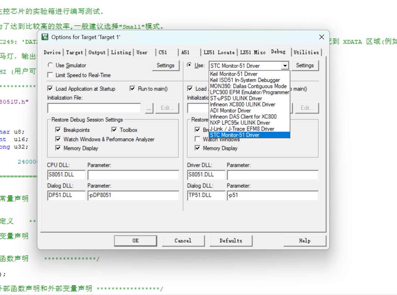

手册上的Debug选择这一步,我的没有这个STC-Moniter 251 Driver这个选项
下图是我的界面:

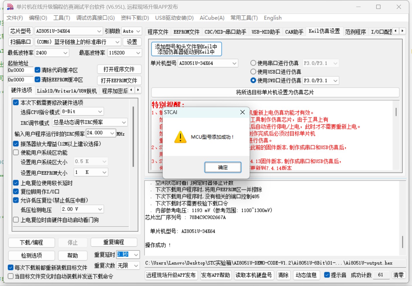

在这一步之前MCU的型号显示添加成功。
您看这是什么问题导致的呀?

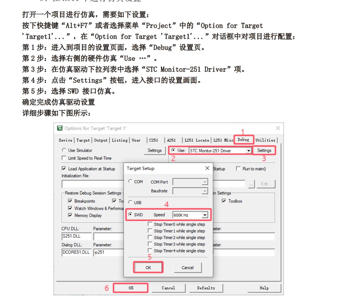

你这个项目是8051的项目,你需要打开80251的项目才能看到STC-Moniter 251 Driver这个选项

发表于 2025-5-7 13:07:31 | 显示全部楼层
需要安装keil c251

发表于 2025-5-7 13:09:10 | 显示全部楼层
不好意思,看错了,你是选择8位的话就是仿真最下面一个了

发表于 2025-5-7 13:20:13 | 显示全部楼层
实验箱例程:https://www.stcaimcu.com/data/do ... -DEMO-CODE-V1.2.zip
用32Bit的工程项目仿真
Ai8051U-32Bit 目前仿真的问题总结:
https://www.stcaimcu.com/thread-12952-1-1.html
