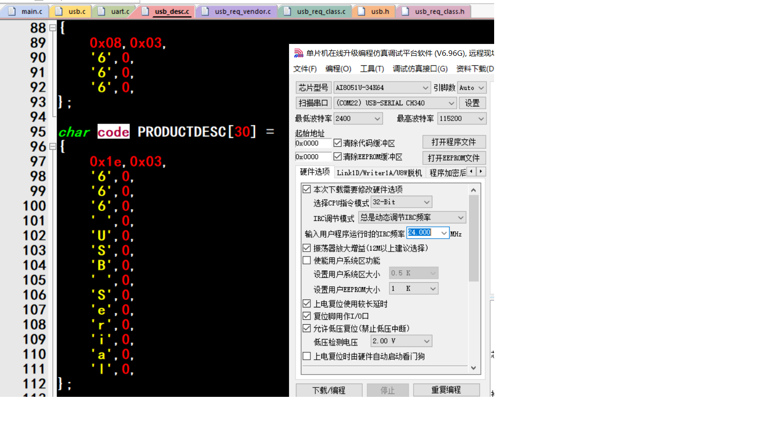

发表于 2025-5-13 20:03:06 | 显示全部楼层
东莞市*** 发表于 2025-5-12 14:40
我刚才又试了一下,发现一个细节,插在 USB HUB  (绿联的一个USB一扩4的HUB)   上面居然可以正常识别,直接 ...
注册表中有错误注册信息(类GUID)残留
一般是调试USB设备时导致的,同一个描述符只能对应同一个VID、PID,不同描述符不能使用同一个VID、PID,否则注册表错乱
建议单独整一台电脑用于调试USB设备,最好是NVME固态硬盘的,重装系统速度快,当测试机用
测试发现:
我之前因为UAC设备和HID设备用了同一个VID、PID,注册表乱套了,最后不得不重装系统才解决
都是UAC设备,就算是修改支持的采样率,都要在设备管理器里删除设备再重新插拔才能好使

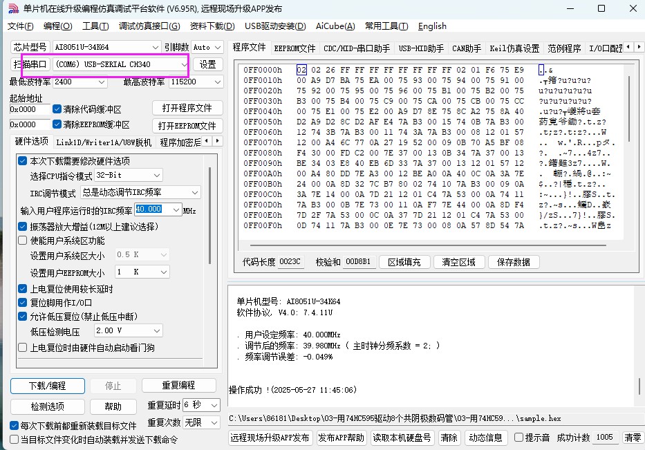

发表于 2025-5-27 11:52:03 | 显示全部楼层
看到谁测试的图
是用 8H8K64U / 8H2K12U 模仿 CH340的通信协议,
对其他MCU通信下载程序 成功了

发表于 2025-12-9 12:22:41 | 显示全部楼层
厉害啊?测试了一下果然识别成了CH340的串口。不过只有一个串口(试验箱)
