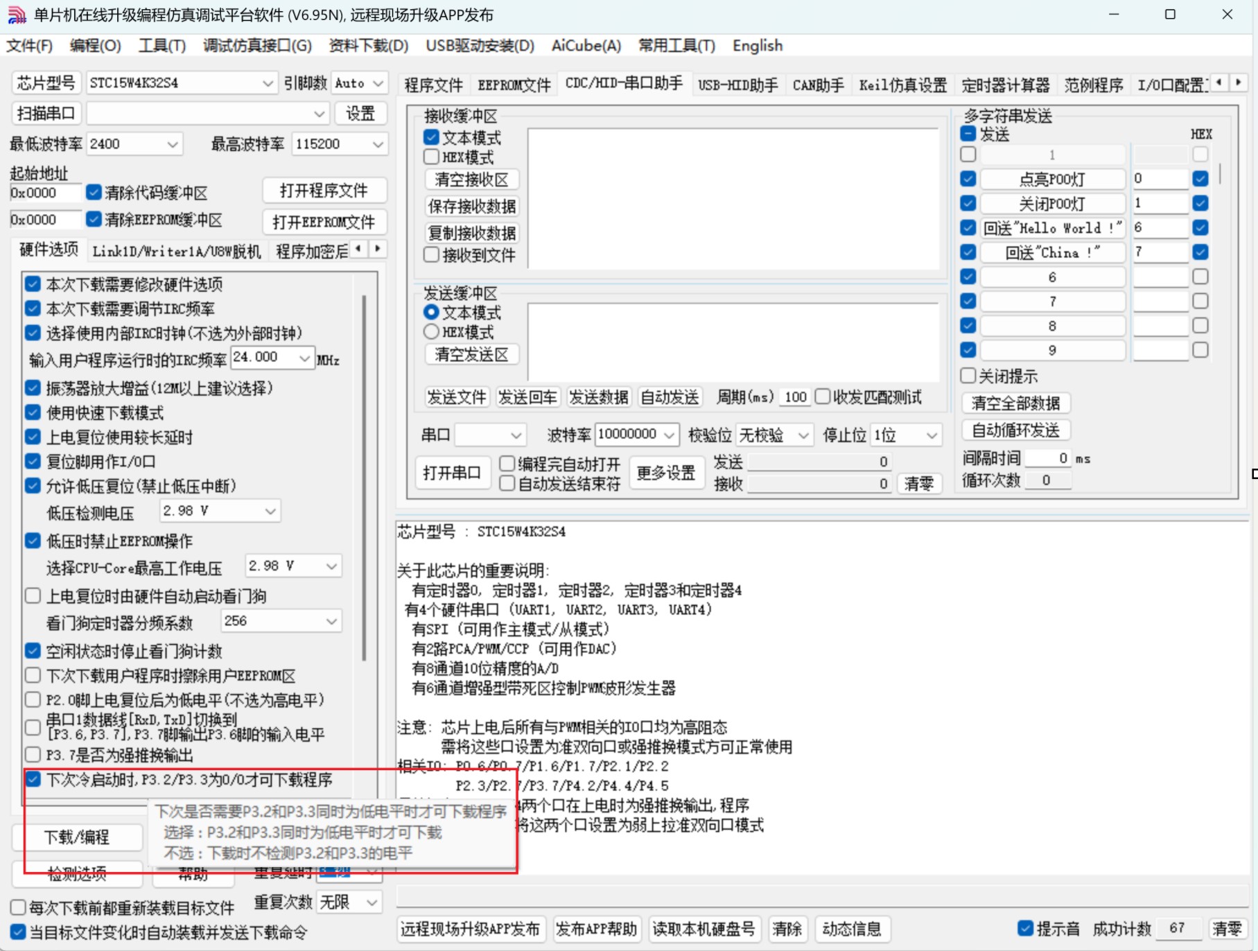

问题请教:我们客户反馈,15W4K32S4芯片在现场使用一段时间后,程序会跑飞,重新启动也不能恢复正常,但是重新烧录后又恢复正常。我们已关闭EEPROM读写功能,初步判断程序数据有丢失现象,不知我们判断是否正确?另外请问这个问题如何解决?希望能尽快得到各位专家的指导,谢谢。如果专家能帮助看看我们PCB设计图有无问题就更好了。

启动保护机制

收到,谢谢,我们加上这个保护机制设置试试。

加了这个保护机制后,P3.2和P3.3的开关也找到了,谢谢。后面现场测试后再反馈相关情况哈。
