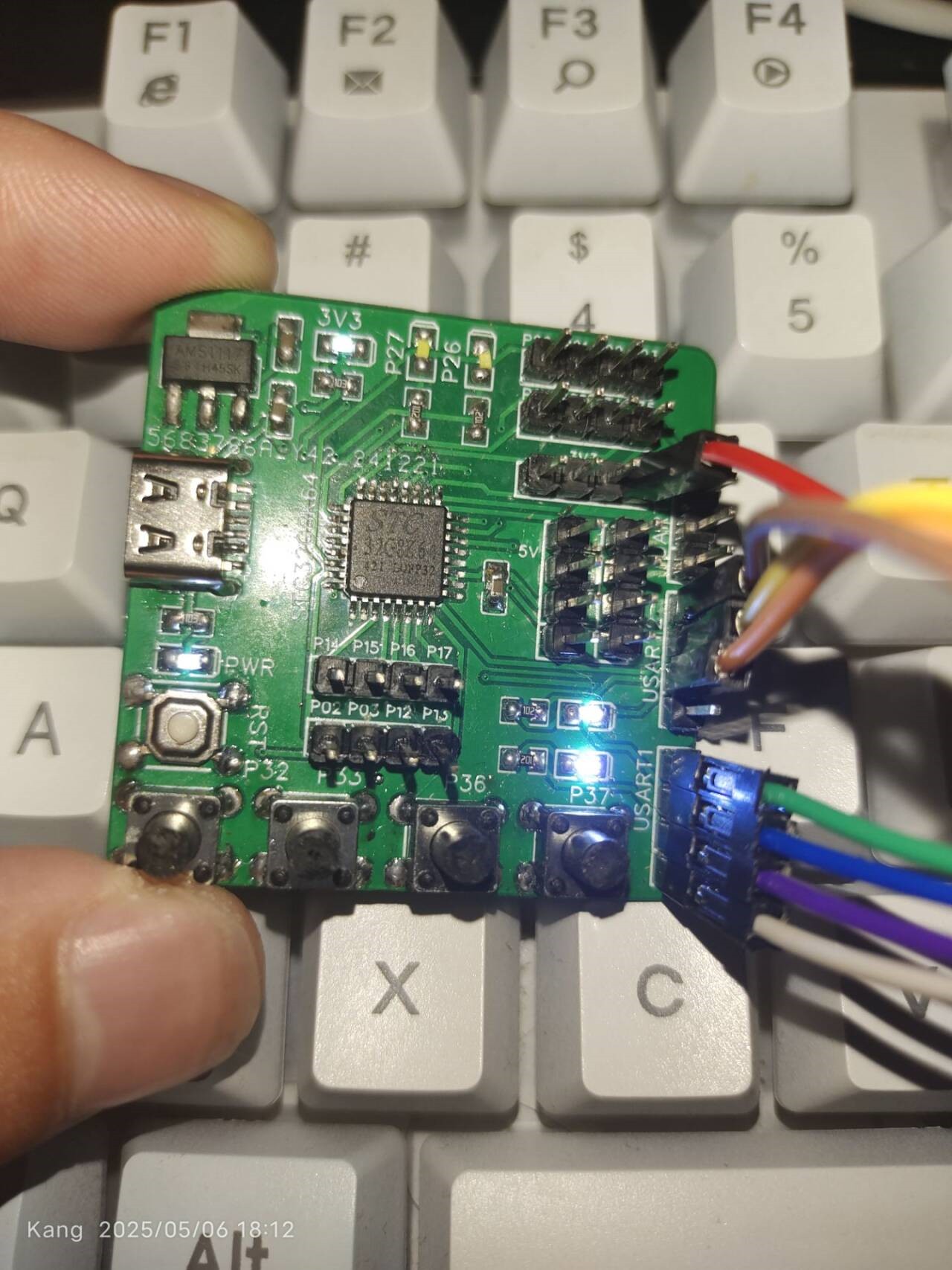

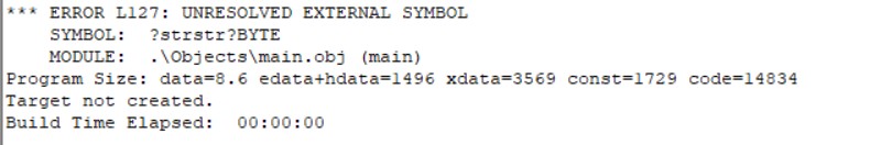

AI的MCU是不是没有C库的strstr函数,使用strstr函数编译失败,但是strcmp函数是可以的,这两都是同一个头文件string.h中的啊
使用strcmp判断字符串就没事,
MCU为32G8K64
板子还是去年12月画的,准备做一个蓝牙控制板,实现智能家居,嘿嘿

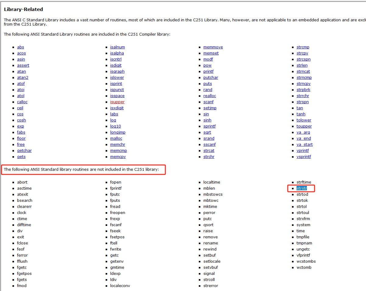

发表于 2025-5-6 18:31:03 | 显示全部楼层
C标准库是看keil的,和芯片型号没关系的。

发表于 2025-5-6 18:34:44 来自手机 | 显示全部楼层
OK OK了解
