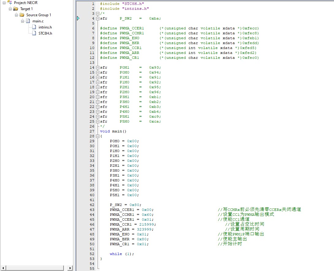

调用官方的程序,按官方说明可以设置任意周期,是官方文件错误了吗?设置13.5ms的周期,结果输出只有2.5ms左右

这些例程的周期默认不能超过65536的值,超过需要分频,官方文件里面没说明
周期设置寄存器就是16位的,周期设置不能超过65535。 PWM时钟分频寄存器也是16位的,分频值0~65535对应1~65536分频。  详情 回复 发表于 2025-5-7 10:02

就是按这个官方文件测试的,PWMA_ARR不能超过65536,超过就不行了,任意调节周期,应该是有条件的
PWMA_ARR是一个16位的寄存器,最大值为65535,怎么可能装入大于等于65536的值呢? 再次强调:PWMA_ARR是一个16位的寄存器,最大值为65535! 需要更低的PWM频率,更长的PWM周期,请用PWM时钟预分频寄存器PWMA_PSCR先  详情 回复 发表于 2025-5-7 10:08

8H是16位PWM,周期值为1~65535的任意数,对应周期2~65536个PWM时钟,没有任何一个周期不行的。
