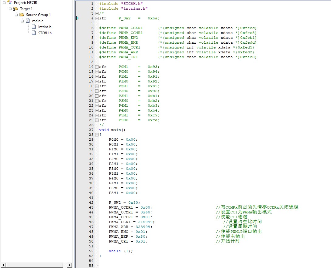

大家好,8H的高级pwm周期怎么设置9ms,  设置PWMA_ARR = 323999; 结果出错,只有一点多ms。是需要设置什么吗,请教下大家,网上搜索说要设置分频,具体是怎么操作,可用代码指点下

是想设置13.5ms的周期,9ms正半周,设置PWMA_ARR = 323999;结果正半周只有一点多ms,大家指点下

管理员你好,根据你提供的思路,测试下,还是不行,不知哪里有问题
下面是程序,13.5ms的周期

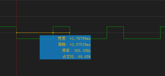

实际的波形图周期是2.57,跟我之前的一样,还是错误,请问要怎么设置才行
下载时设置主频12Mhz 使用以下参数: PWMA_PSCRH = 0x00; PWMA_PSCRL = 0x02; PWMA_ARRH = 0xd2; PWMA_ARRL = 0xf0; PWMA_CCR1H = 0x8c; PWMA_CCR1L = 0xa0; 即可实现13.5ms的周期,9ms的高电平  详情 回复 发表于 2025-5-7 07:56

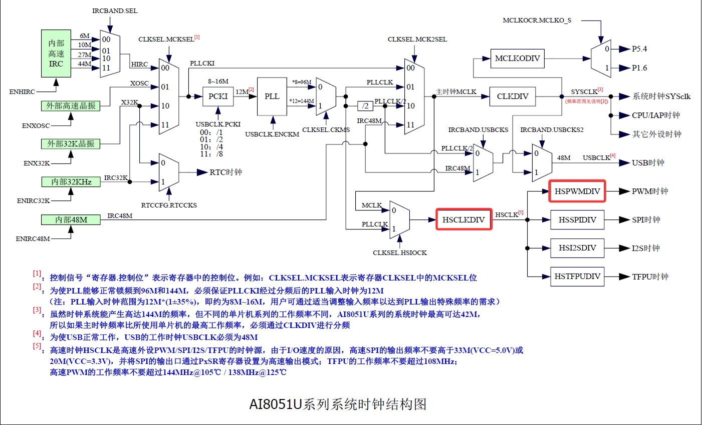

可以使用HSCLKDIV、HSPWMDIV分频

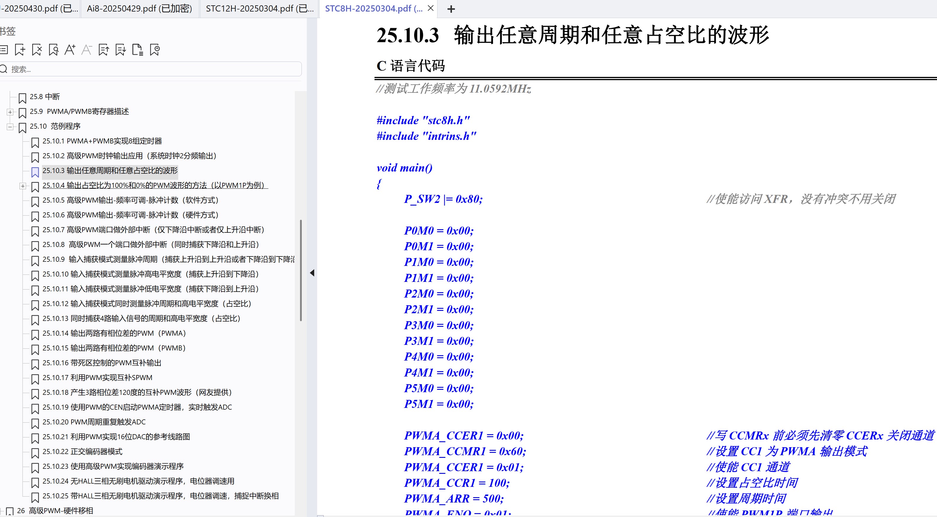

在你另外一贴已经说得很清楚,PWMA_ARR是16位寄存器,不能写入超过65535的数值,这是编程人员要知道的最基础的知识。超过65535的值将被截断,剩下2字节,这就是你遇到问题的根本原因。
PWMA_ARR是一个16位的寄存器,最大值为65535!
需要更低的PWM频率,更长的PWM周期,请用PWM时钟预分频寄存器PWMA_PSCR先分频,
你没说主频多少,假设FOSC=36MHz,估计你可能需要较长周期,可以使用PWM时钟为1MHz。
PWMA_PSCR = 36-1;   // 36分频得到1MHz PWM时钟
PWMA_ARR   = 9000-1;  // 周期为9000us,即9ms。可以设置 1~65535,对应周期2~65536us
