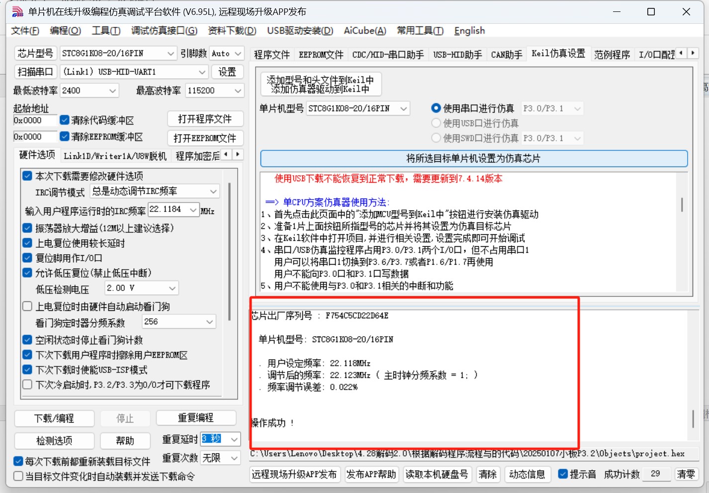

您好大佬,我的8G1K08一直不能Debug调试,用的是USB-Link1D,我按照手册里的步骤做的,但是依旧不可以
我将我完整的操作步骤复现给您,您帮我看看是哪一步不对吧

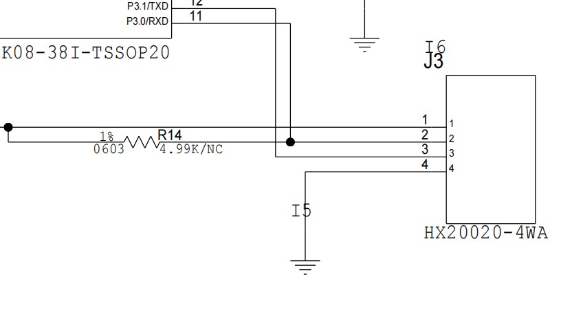

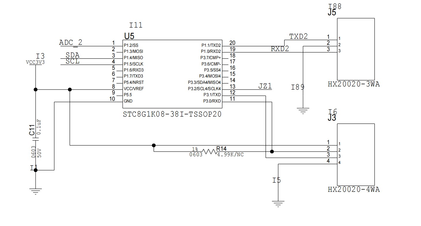

前提:代码中没有用到P3.1和P3.0,电路外也没有外接任何器件如下图:

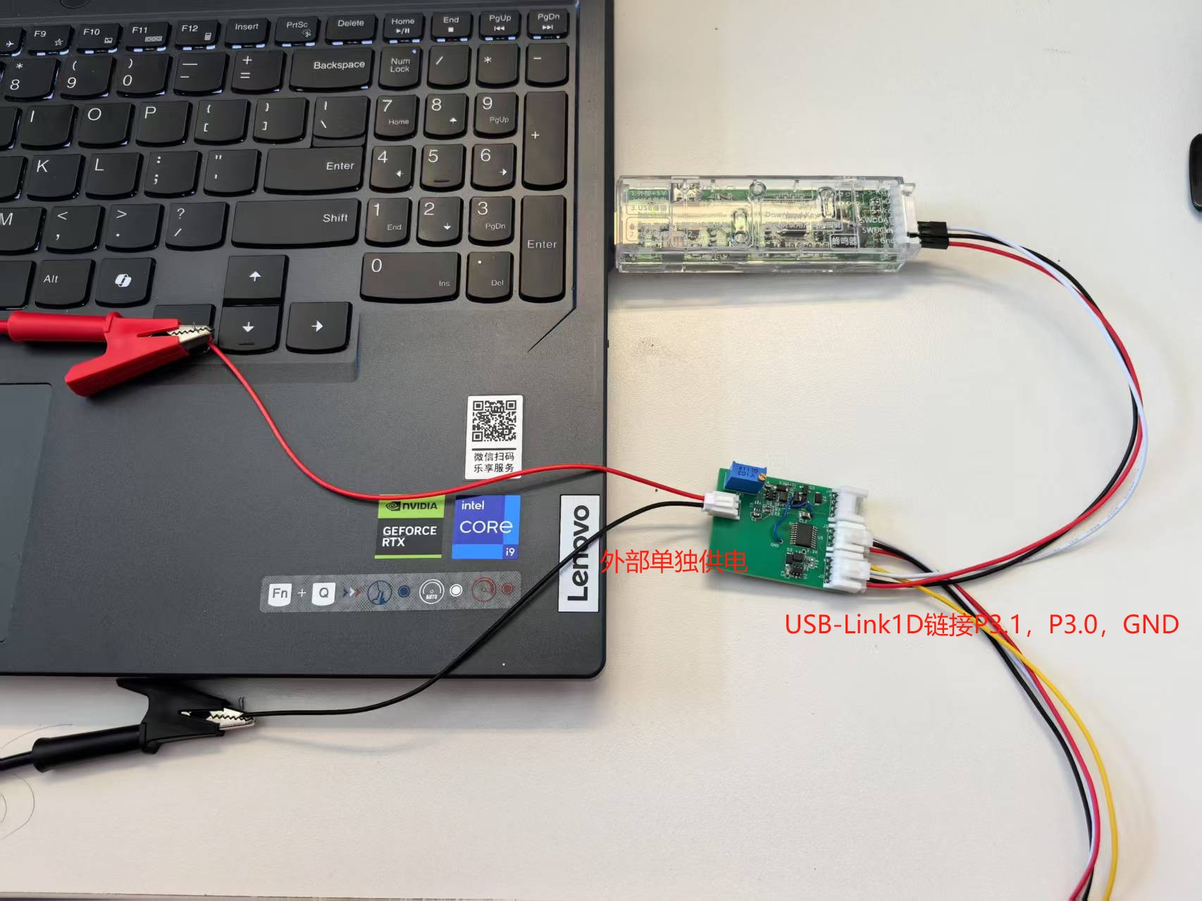

下面是我的Debug操作顺序:
1.首先是我的硬件的链接方式,如下:
这样链接,经实测可以正常的下载程序。
2.通过ISP软件下载程序,下载成功后给单片机断电

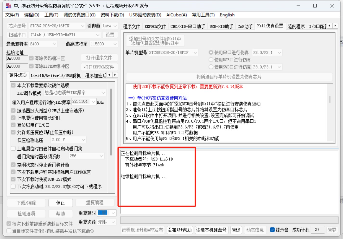

3.打开ISP软件,进行仿真芯片的制作
点击下载按钮后,会出现下图所示现象:
然后给单片机上电,显示出操作成功:

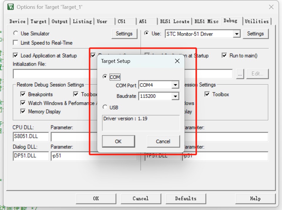

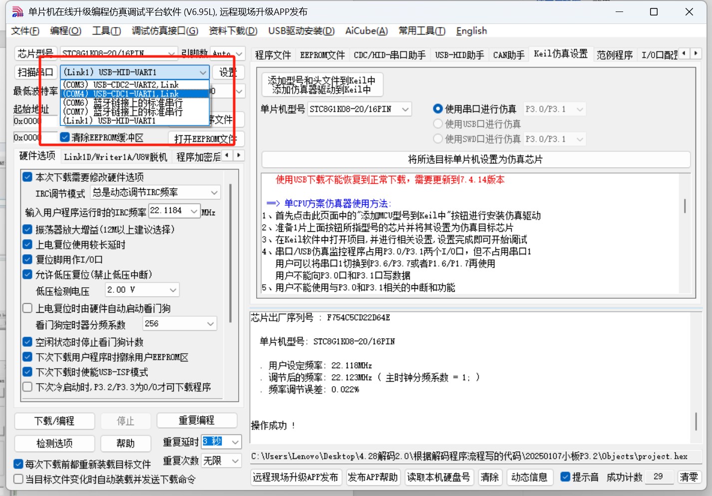

4.选择CDC1:
ISP软件识别出的CDC1对应的COM是COM4:
所以Keil里面的也选择COM4

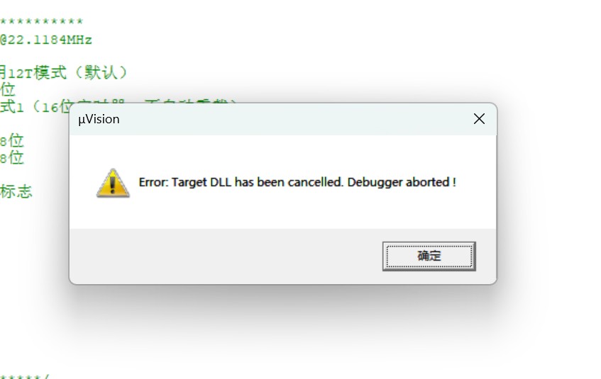

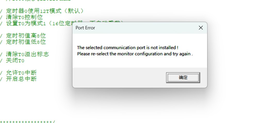

在将所选单片机成功设置为仿真芯片后,我的单片机一直保持的是上电状态,按上图设置好Keil后,点击Debug,依旧会报错:
请您帮我看看是硬件连接或者接线的问题,还是我的操作落下了哪一步,感谢您期待您的回复!!

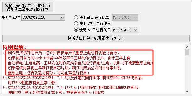

看图使用的是外部供电,且步骤里没提到重上电。
设置为仿真芯片后,断电重上电一下试试。
